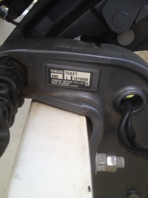

J'ai besoin de changer la pompe à eau de mon Yam mais comment choisir sur les sites en fonction du modèle ?
C'est un Yam 2T 75 AETL.
A=2002 E=enduro T= dem elec + trim elec L= ??? Il y a aussi marqué 692 et aussi 1019968
Savez vous comment reconnaître les pièces détachées sur les site web ? :unsure:

692 = une reference moteur
A = aussi une reference du Modele
1019968 = N° de série du moteur
K = correspond à l'année moteur = 1997 ( toujours en bas à droite de la plaque)
E = démareur electrique
T = Trim
L = Moteur Arbre long
O = Autolube tu ne l'as pas donc dosage manuel
Voici pour les references origine YAM du 75 cv de 1981 à 2013
www.eym.fr/crbst_49.html
Et la Doc Atelier Du 50 au 90 cv
folk.uio.no/froder/stuff/50GETO_6H2_28197_Z9_11.pdf
Pour le mien je prend le Kit Turbine origine chez Yam car de meilleur qualité

:a{b) :ohmy: C'est plus que du service !!! J'ai appelé un professionnel qui était dans la mouise pour retrouver la pièce.... Il ne savait pas l'année....
