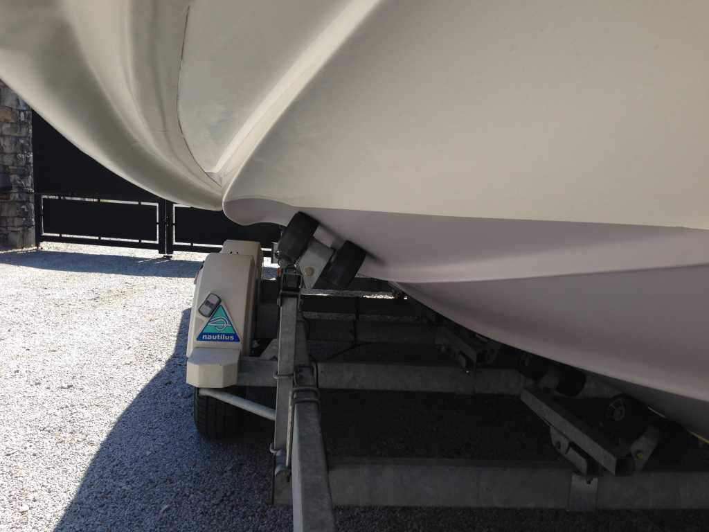

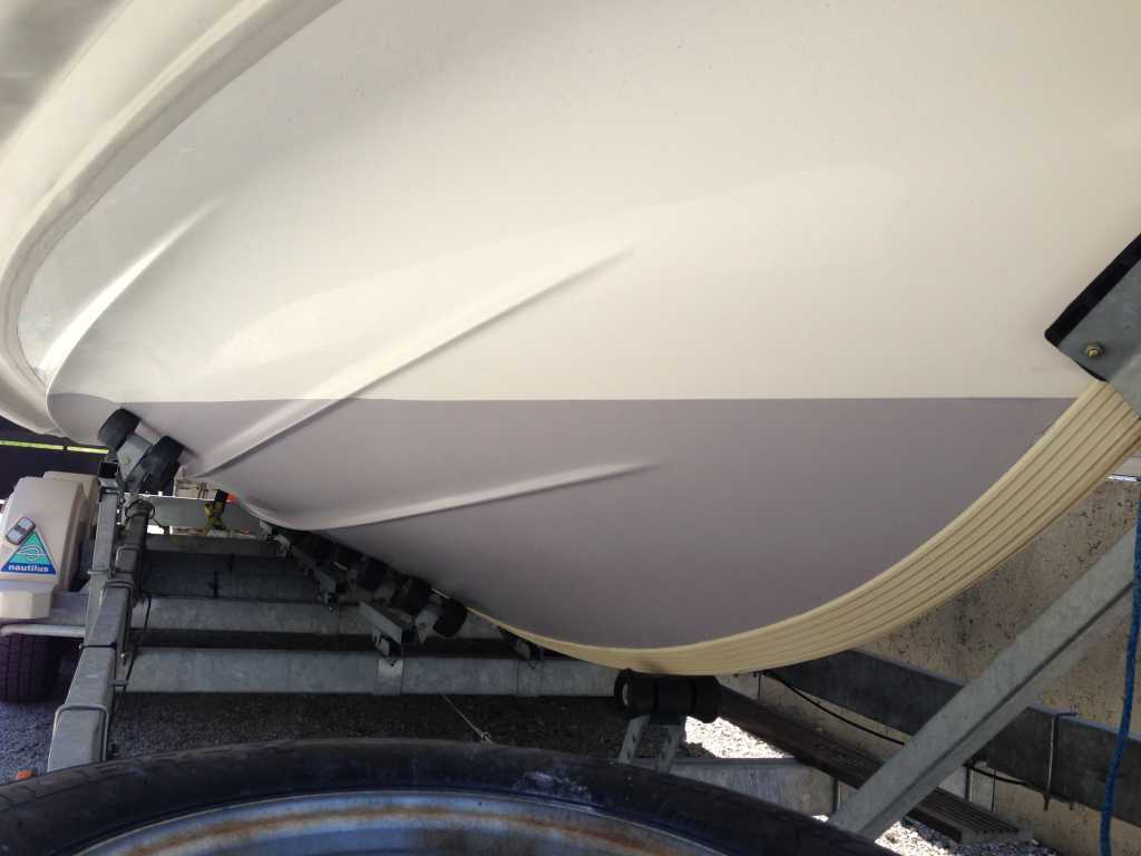

je ne connais pas mais quel que soit le produit JAMAIS sur les boudins c'est une grosse M...... a l'usage
je viens de faire le mien (c'est la premier fois en 10 ans de sr ) 3 couches Interprotec et 2 couches de International gris/blanc
je verrais a la longue si c'est bien ou pas (les avis sont partages)
Jusqu'a présent je n'en avais pas besoin je ne laissais jamais mon sr dans l'eau + de 3/4 semaines et uniquement de la navigation tout les jours
Mais maintenant je le laisse sur le lac 3/4 mois + 3/4 semaines de nav en eau de mer (et les algues d'eau douce c'est pire que les petits coquillages)

Ton anti fouling est bien net ,et le gris ne tranche pas trop.Pour ma part mon tempest reste 2 mois et demi sur bassin arrachons,et l'année dernière ,toutes les semaines,pour garder mon bateau propre,il fallait que je nettoie les boudins (partie immergée) avec eau et javel pour enlever la barbe et salissure qui venaient régulièrement se coller .j'avais fais l'antifouling de la coque avec de l'anti fouling blanc, mais cette année je pense passer au gris ou bleu foncé (altura 619) le blanc devient un peu jaune.j'ai un âge avancé et la corvée de nettoyage toutes les semaines à la brosse est assez fastidieuse.
