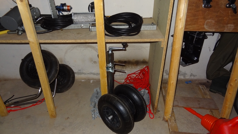

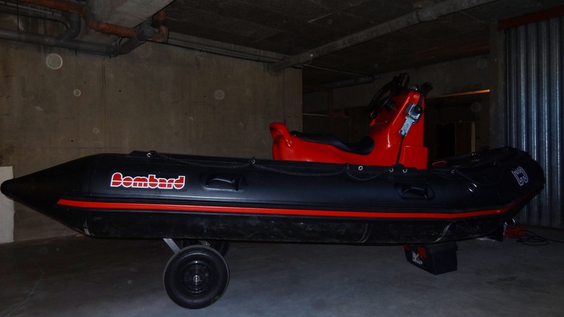

pour avoir pratiqué la mise à l'eau sur la plage à la force des bras, je n'ai qu'un conseil à te donner : OUBLIE.
et si un gugusse te donne ce bon conseil, laisse le pousser ou tirer ton boat sur le sable, ça le calmera un moment.
j’ai utilisé un charriot de nez et des roues arrières déportées , ( pour équilibrer les masses, dans l'absolu, ce qui est loin de la réalité).
équilibré ou pas ton bateau pèsera beaucoup plus lourd sur le sable que sur le bitume.
comme d'habitudes certains ouvrent largement leurs grandes g****** mais feraient mieux de réfléchir quelques instants ou mieux, laisser parler ceux qui ont vécu l'expérience.
cerise sur le gâteau, si on en a bavé pour pousser un C3 motorisé avec un petit 30 cv sur le sable (à deux ou à trois)bon courage avec un semi rigide de 5 ou 6 mètres.

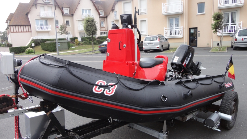

depuis j'ai grimpé le commando sur une remorque et abandonné les mises à l'eau sur la plage.
vue de profil pour te montrer la "répartition des masses"
charriot de nez (MATC comme les roues arrières) abandonné et fabrication dune roue jockey renforcée
résultat un bateau sur remorque et mise à l’eau sur la cale
remorque motorisée pour m’affranchir de la traction avec la voiture.
