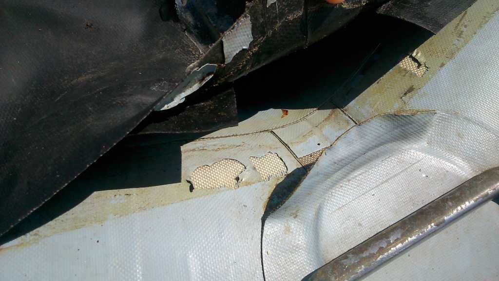

je me suis offert un vieux bombard B2 dans un sale etat,je suis bricoleur mais novice en nautisme.
j'ai besoin d'aide pour identifier la matiere pvc ou autre....
j'ai besoin également d'aide pour tout lol
je vais essayer de joindre des photos et je vous laisse m aiguiller sur la conduite a tenir merci bien

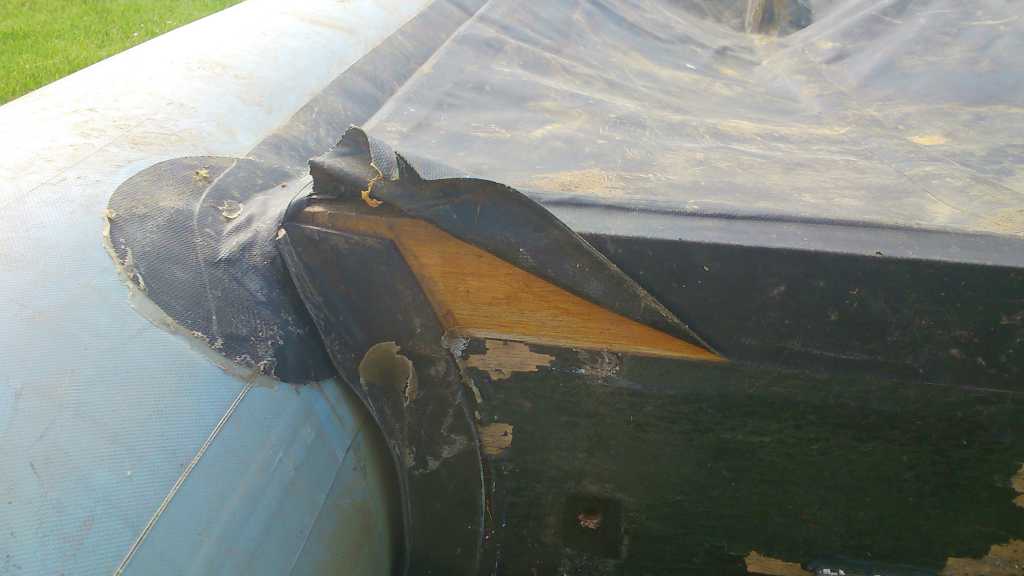

Qu'à cela ne tienne , je salue ta motivation . :rB:+) A priori et en regardant bien les photos ton boat semble être en PVC . Je te conseille la colle Zodiac en faisant attention de travailler dans des conditions athmosheriques correctes . Veilles également à ce que ton tableau arrière soit parfaitement sec avant de tenter de le recoller .
restauration bombard B2 pneumatique 25 Avr 2015 17:01 #581222
merci pour ta réponse....seul le taux d'humidité me pose souci car j'ai rien pour le mesurer pour le recollage snif snif!
