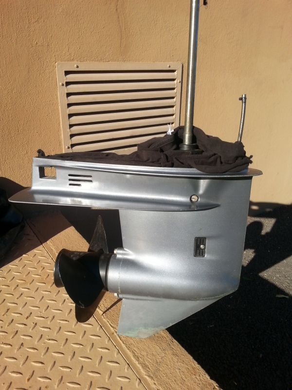

Une photo d'embase de 40cv 6h4 1995 pour te faire une idée, après faut comparer sur les micro fiches qu'on trouve sur le net pour te faire une idée sur la compatibilité des pièces.

Par contre l'embase en photo ressemble énormément à l'embase du F50 de 2001!
remplacer embase sur yamaha 40 CV 2 temps par quoi 28 Mar 2015 20:29 #579625
remplacer embase sur yamaha 40 CV 2 temps par quoi 28 Mar 2015 20:59 #579627
freediver33 écrit: Par contre l'embase en photo ressemble énormément à l'embase du F50 de 2001!
C'est effectivement le même carter que le F50 de 1995 après je sais pas pour les pignons, bien vu. Après ça doit bien se trouver sur lbc ou casse.

Je pense que c'est plutôt la même que celle du F40, j'ai les 2 dans mon garage faudra que je fasse des photo

merci beaucoup, c'est bien visible sur cette photo que cette embase est différente de la mienne.
je cherche une 6H4 pour 40CV de 1994....
