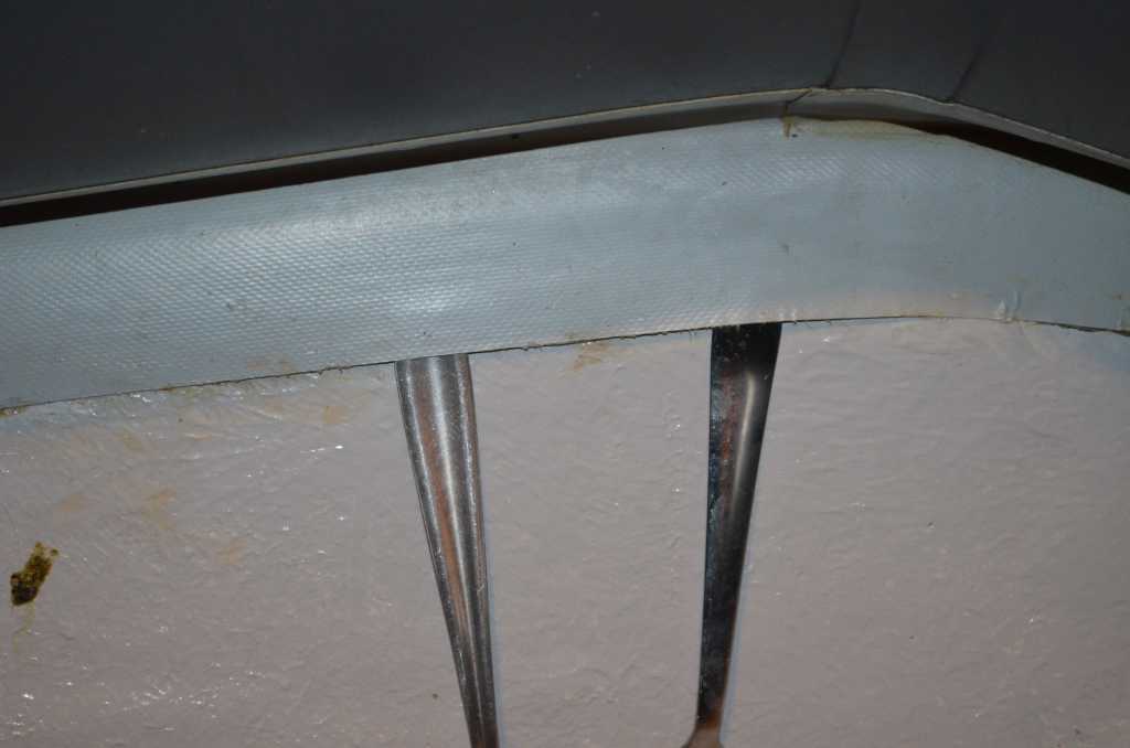

Bonjour à tous.
Je me suis aperçu que côté pont, la bande de collage PVC en contact avec la coque se décolle légèrement sur mon Narwhal 480 HD de 2003, en deux endroits. J'ai peur que cela se propage (pour le moment une dizaine de centimètres) , et envisage donc une réparation. Mais Est-ce possible de ne le faire que sur une petite zone? Ou est-il nécessaire de décoller l'ensemble de la bande?
Le but étant d'éviter que les collages ne se détériorent.
Est-ce grave docteurs? Quand doit-on envisager la réparation? (je poste une photo dans la soirée)
J'ai lu sur ce site des process pour réparer les collages. Mais je ne voudrais pas me lancer dans une réfection à grande échelle, surtout que les boudins sont propres.
Cordialement

bande collage PVC/coque Narwhal 480 17 Mar 2015 15:59 #578232
Aurait tu des photos de ton problème ,je pense que les connaisseurs, dans ce genre d'interventions pourraient ainsi mieux te répondre et te guidez avec des éléments visuel concernant ton soucis !
bande collage PVC/coque Narwhal 480 17 Mar 2015 16:05 #578235
j'essaie de poster cela ce soir. Mais ça ne va pas être génial, la photo sera faite dans mon garage, au flash pour avoir un peu de lumière.
bande collage PVC/coque Narwhal 480 17 Mar 2015 20:39 #578265
hostingpics et casimages ne fonctionne pas ce soir depuis mon ordi. Je n'arrive donc pas à poster mes photos....

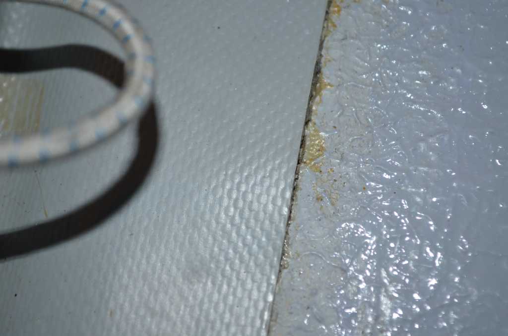

bande collage PVC/coque Narwhal 480 17 Mar 2015 20:47 #578266
bande collage PVC/coque Narwhal 480 17 Mar 2015 20:56 #578268
Sur la deuxième on ne voit pas mais y'a un petit décollement (sur 3 cm environs)

bande collage PVC/coque Narwhal 480 19 Mar 2015 18:35 #578522
Bonsoir, sur ces photos on ne voit rien en matière de décollage
Colle du PVC sur du polyester n'est pas sorcier, je l'ai fait dernièrement pour remettre en place le signataire (je remercie d'ailleurs les personnes qui m'ont conseillé utilement elles se reconnaîtront)
Il faut savoir que quand c'est coller c'est vraiment bien collé
j'ai utilisé un decapeur thermique à 45° pour ramollir la bande, et la distendre, j'ai bien préparé les supports ponçage, nettoyage au MEK, appliqué 2 × 1 couche de colle en respectant la température de 20° et la quantité résines plus durcisseur avec une balance de précision attendue que cela ne soit plus collant appliqué la bande sur le polyester avec un rouleau de tapissier, et ensuite un coup de chauffe au decapeur pour terminer cela et retendre légèrement le PVC
essaies de montrer vraiment ton problème en glissant une feuille de papier ou un élément de couleur à l'endroit du décollage et la profondeur
il y a une solution bien évidemment plus facile mais pas très esthétique c'est de reprendre le collage sur une bande plus large en amont et en aval de la zone concernée
