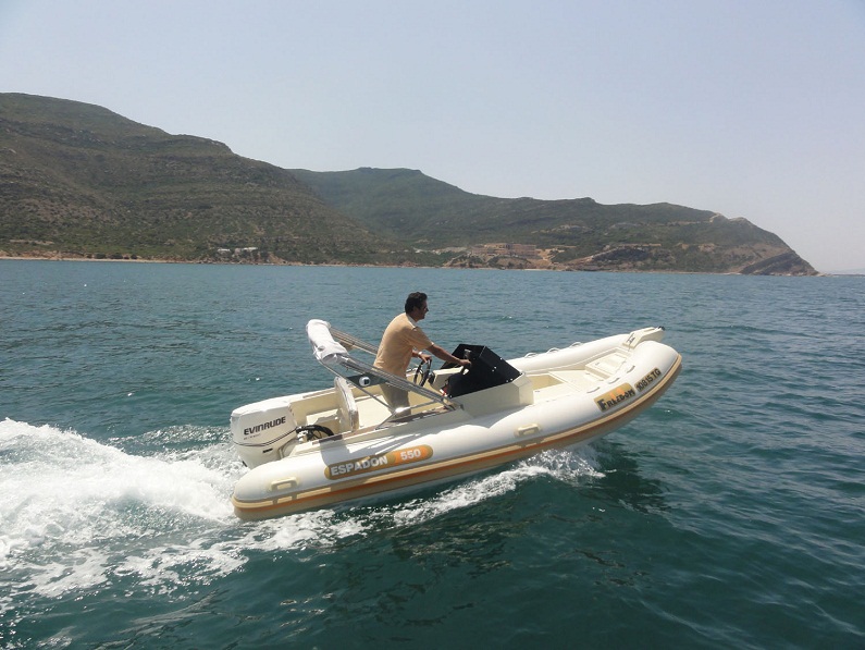

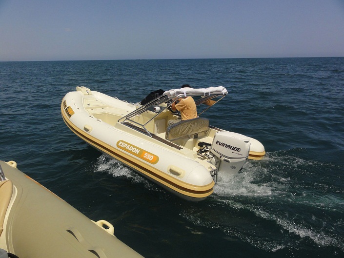

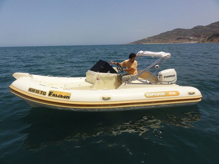

puet-être que cette photo vous aidera un peu ;) espadon 550 Pro

celle dans les photos, n'est la même 550 dont je parle ;)
sinon, j'ai oublié de lui demander, je verrais ca la prochaine fois ;)
