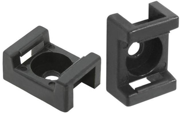

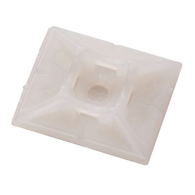

Je me suis fait, comme on fait dans la construction navale, des morceaux de planchettes CP marine 80 x 30 mm ep 15, collées au SIKA 292 i Cure, et sur lesquelles je suis venu fixer et coller des embases pour tenir les fils / câbles.
Les embases noires pour le toron dans le coffre arrière, et pour de la filerie plus légère les embases blanches.
Pour les embases blanches, il faut les prendre non autocollantes, et passer la surface à coller sur du papier de verre, sinon avec le Sika, ca ne tient pas
