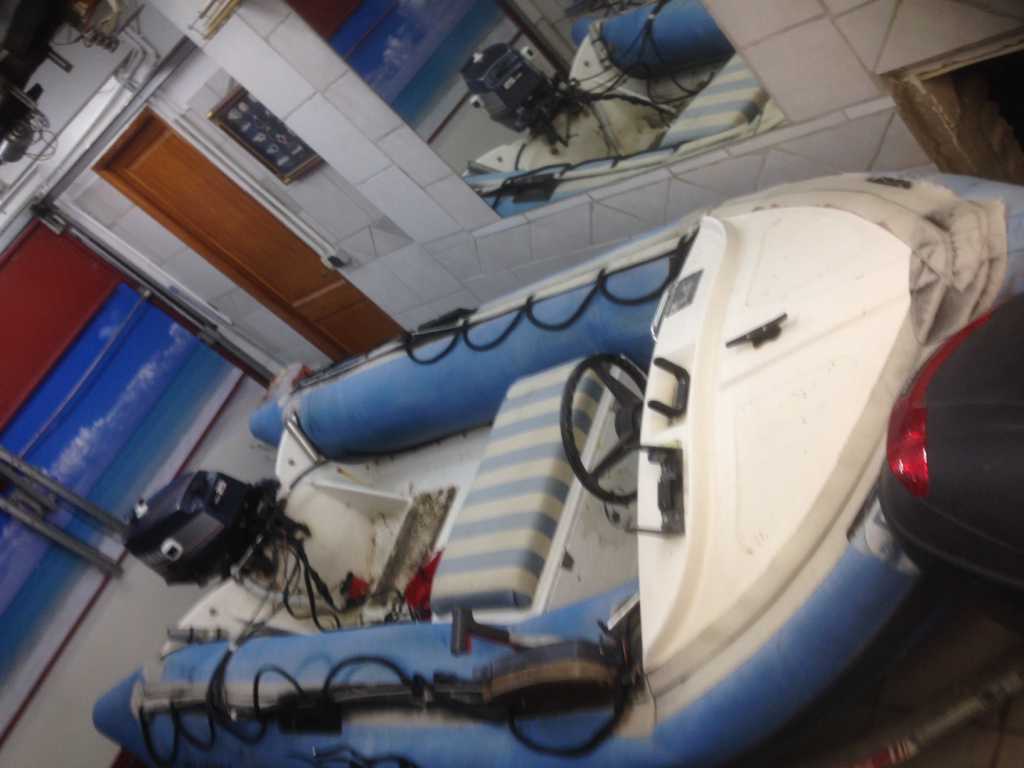

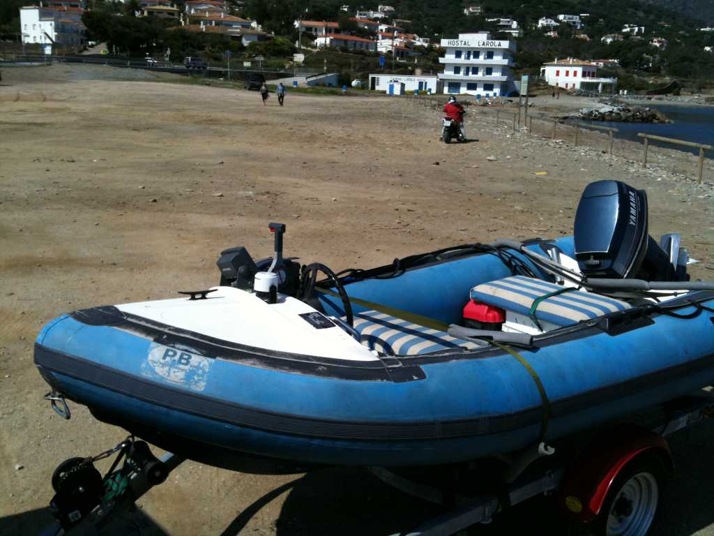

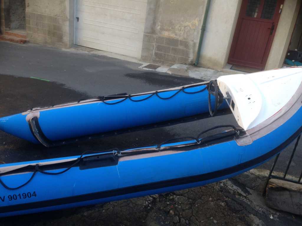

Photo avant rénovation :
Photo aprés rénovation (état actuelle) mais pas terminer

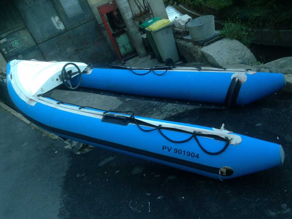

Début du démontage :

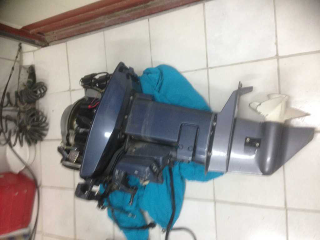

Dépose du moteur :

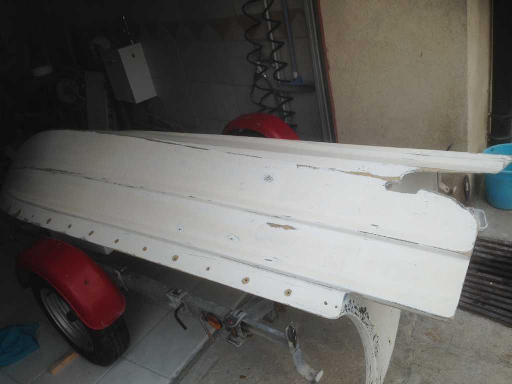

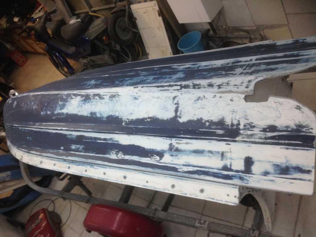

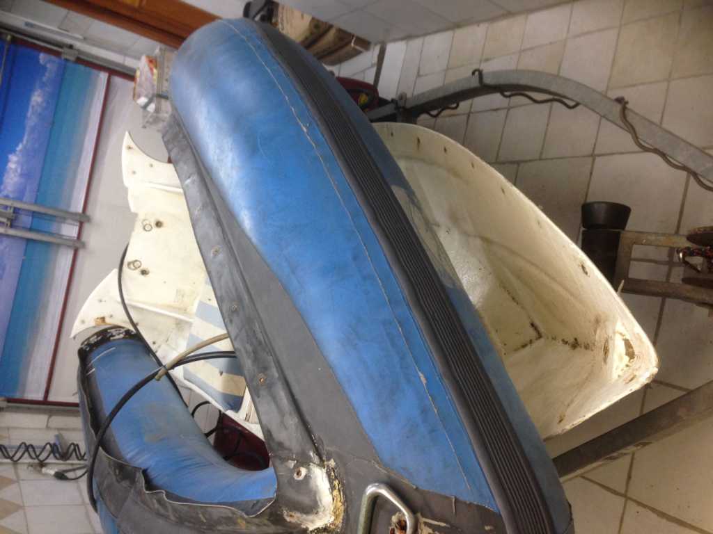

Démontage du Boudin (vissé) :
Début ponsage de la coque :
La vie est trop courte pour naviguer triste...

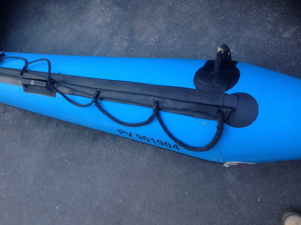

Rénovation du boudin (une journée de nétoyage avec des dégraissant pro) ... résultat surprenant ...je ne pensais pas obtenir un telle résultat ... vraiment super ....

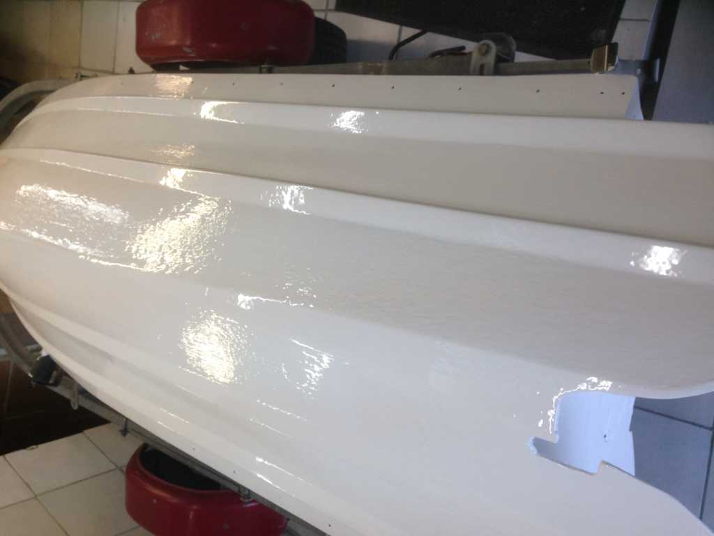

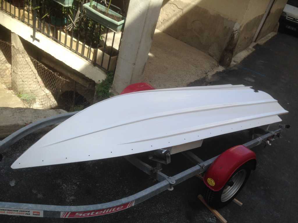

Vraiment Nikel le boudin .... il fait pas sont age :
coque après 3 couches de gelcoat :

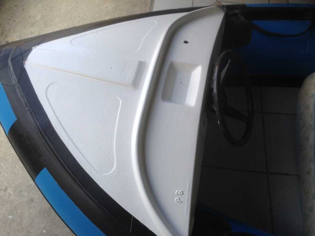

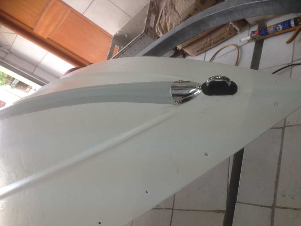

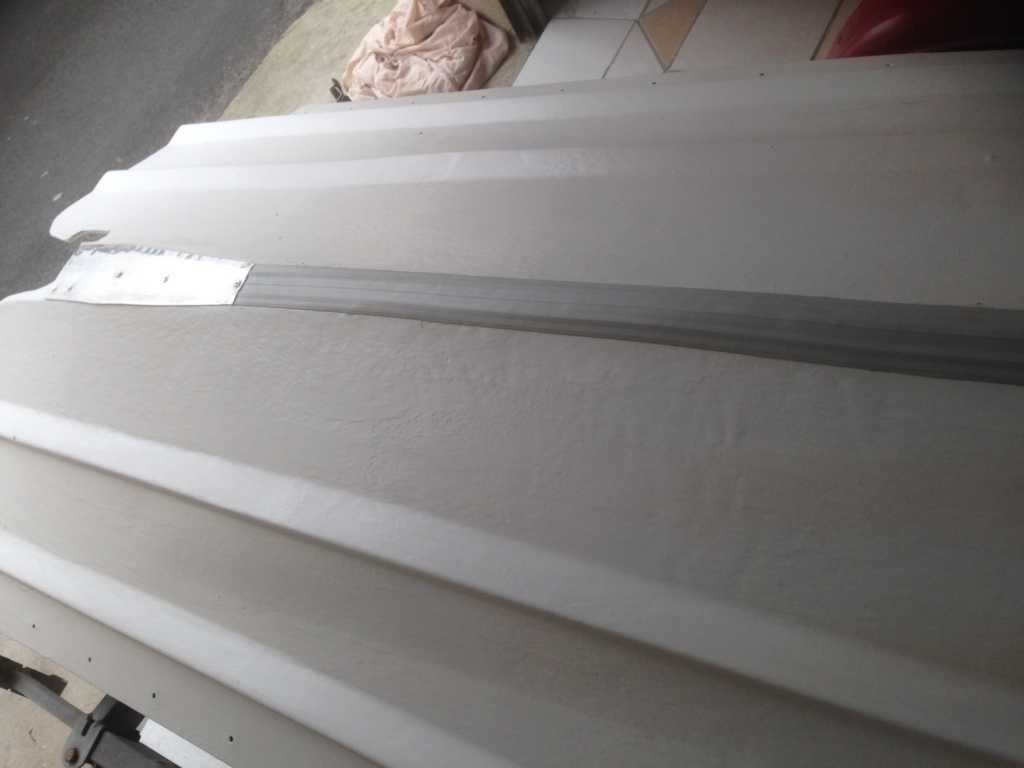

coque externe OK :
Mise en place d'une protection d'étrave ...

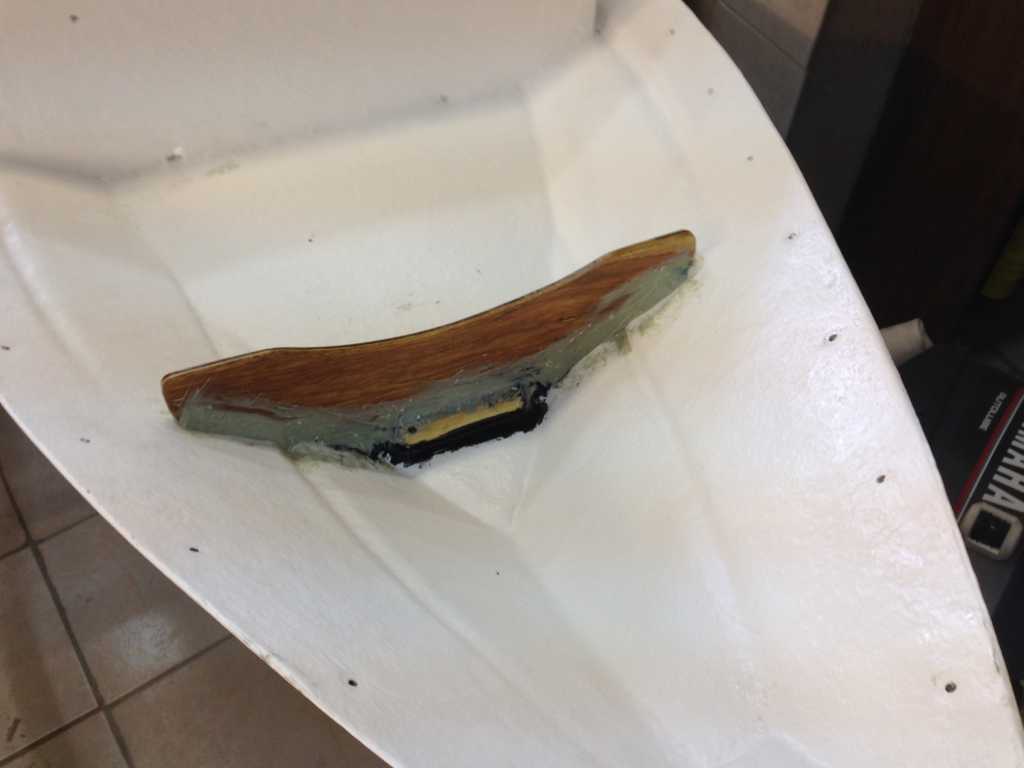

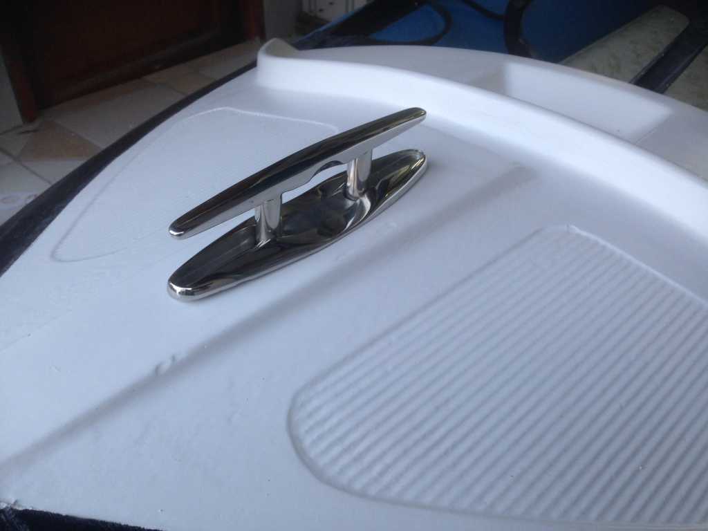

Mise en place d'un nouveau crochet avant :

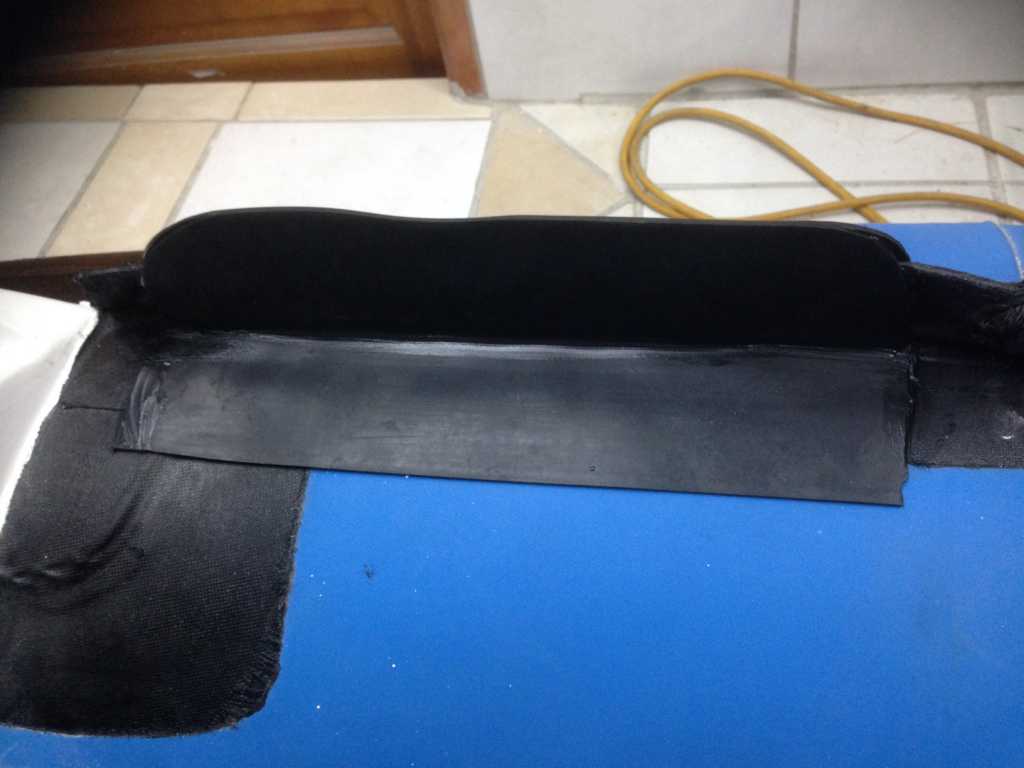

Rénovation des bandes de collage qui était très abimé .... peinture spéciale boudin couleur noir ... 4 a 5 couches :

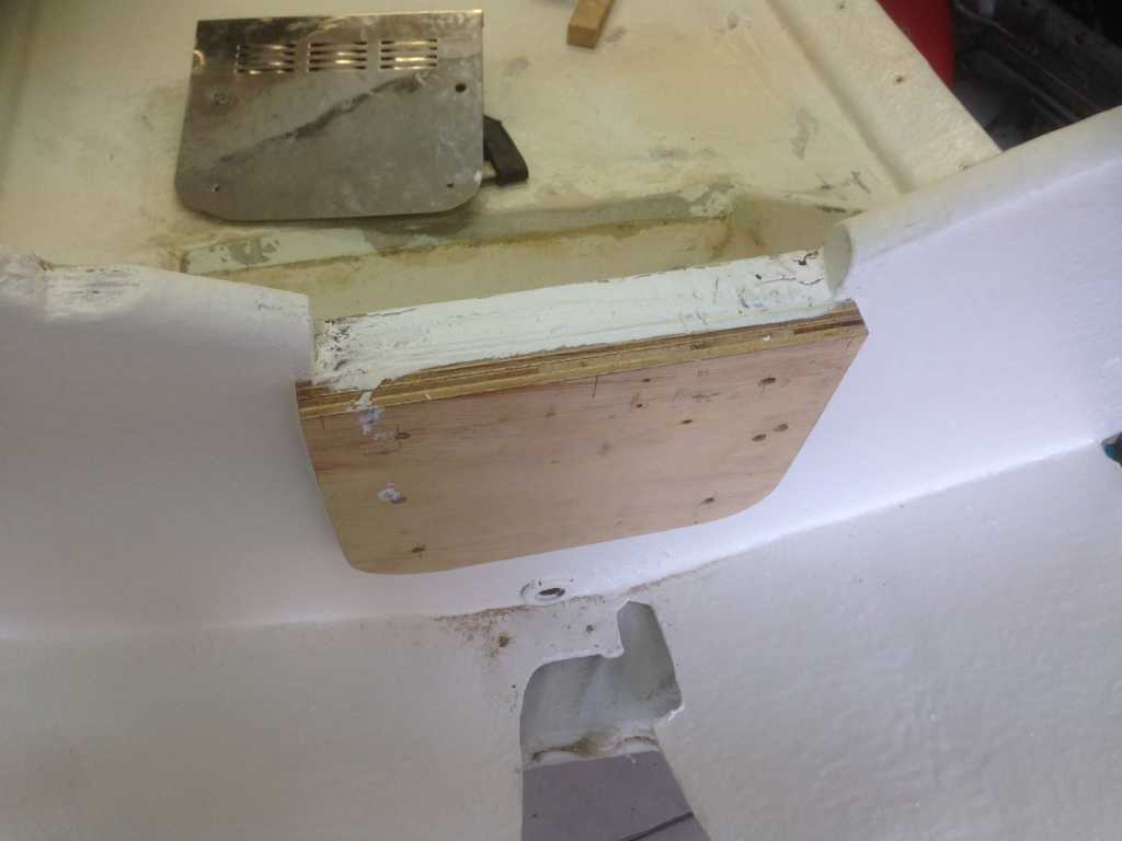

Renfort du tableau arriere support moteur ... pour passage future a moteur plus puissant ... Lol

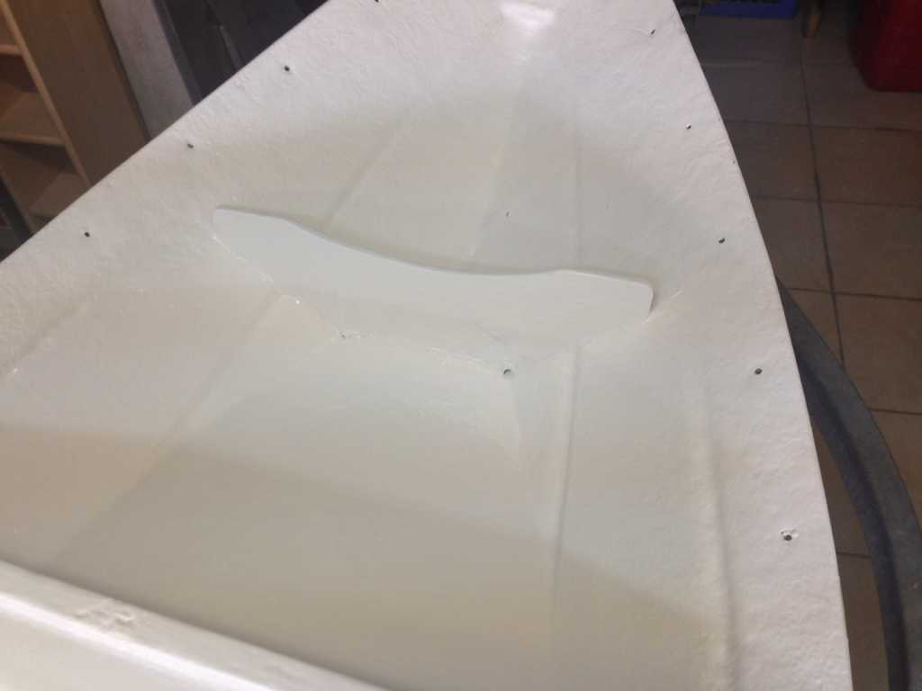

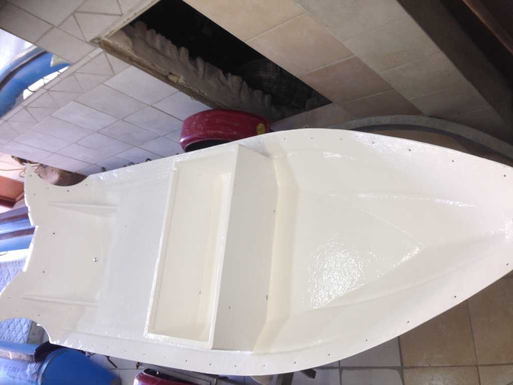

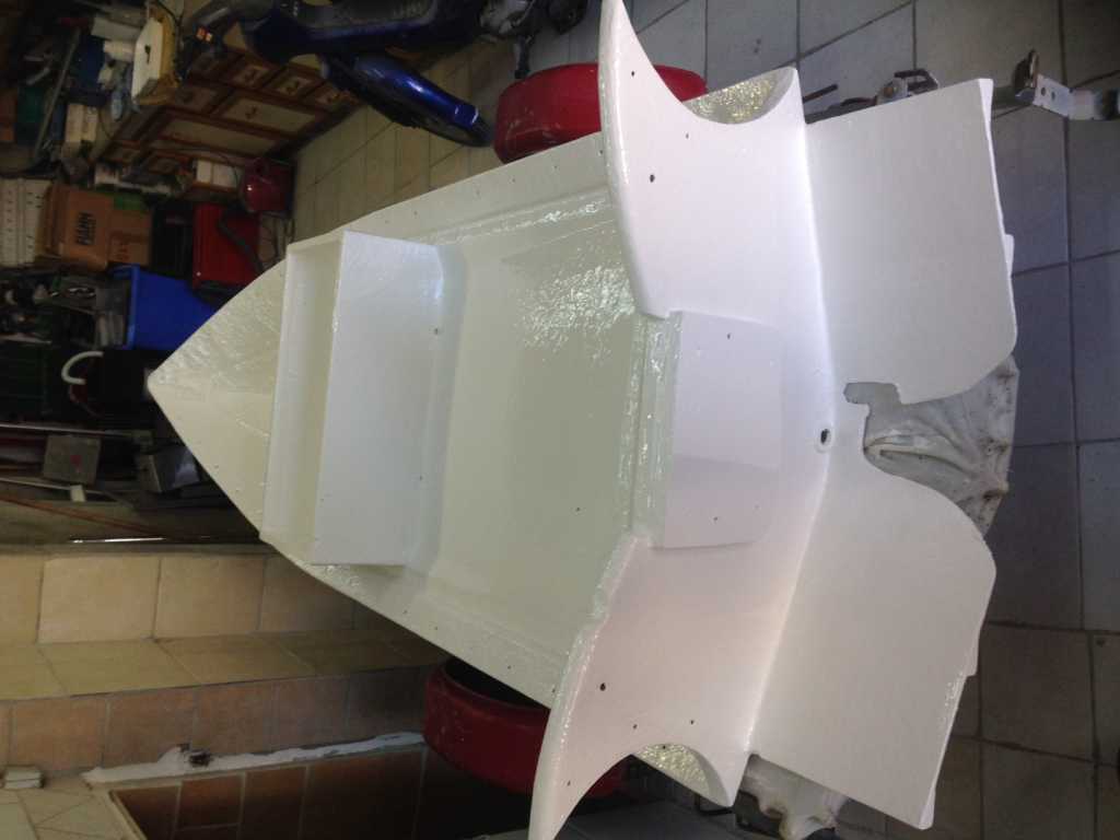

gellcoat intérieure de la coque :

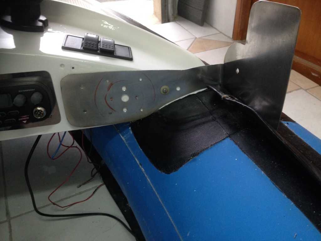

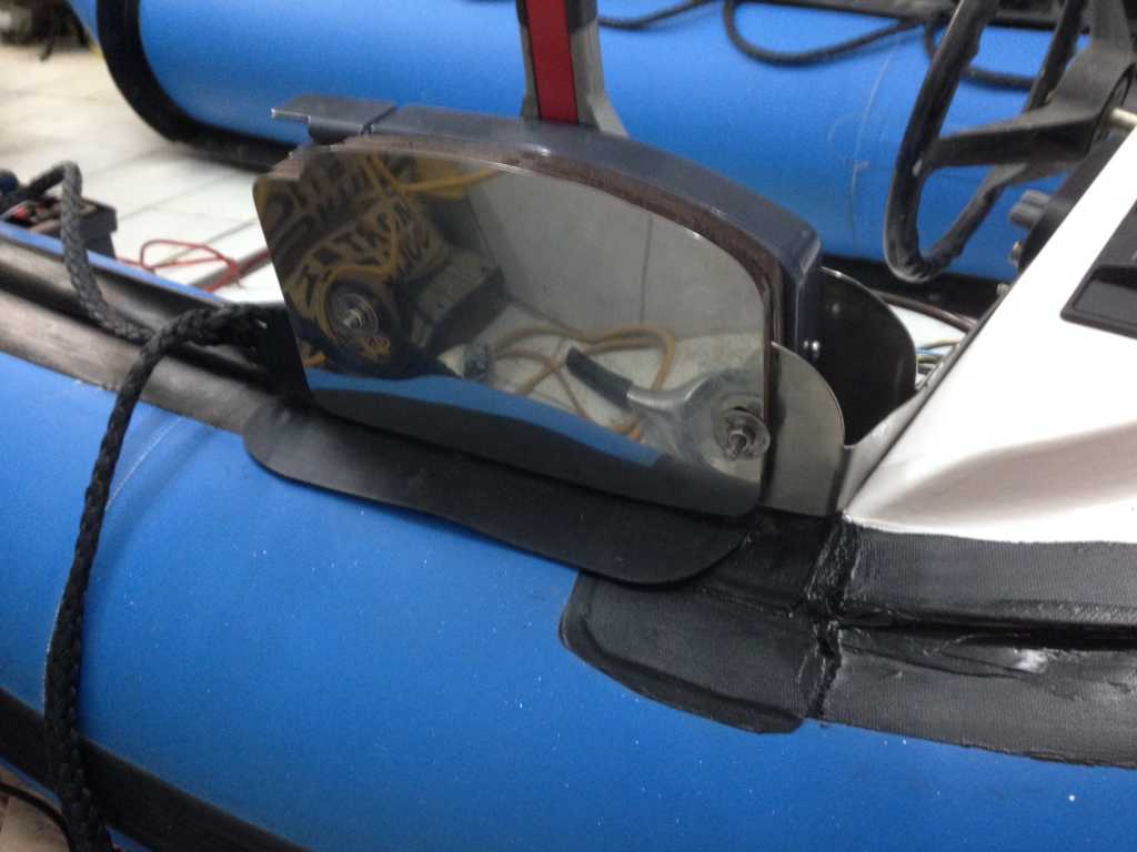

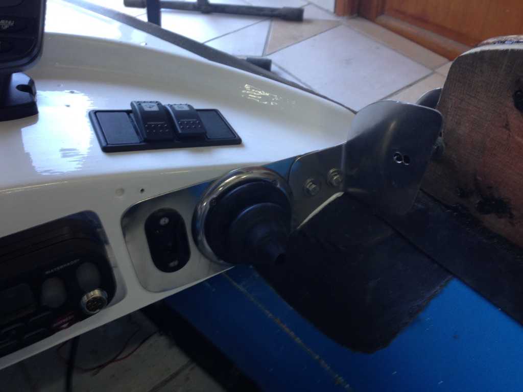

Finition Inox du support moteur arrière :

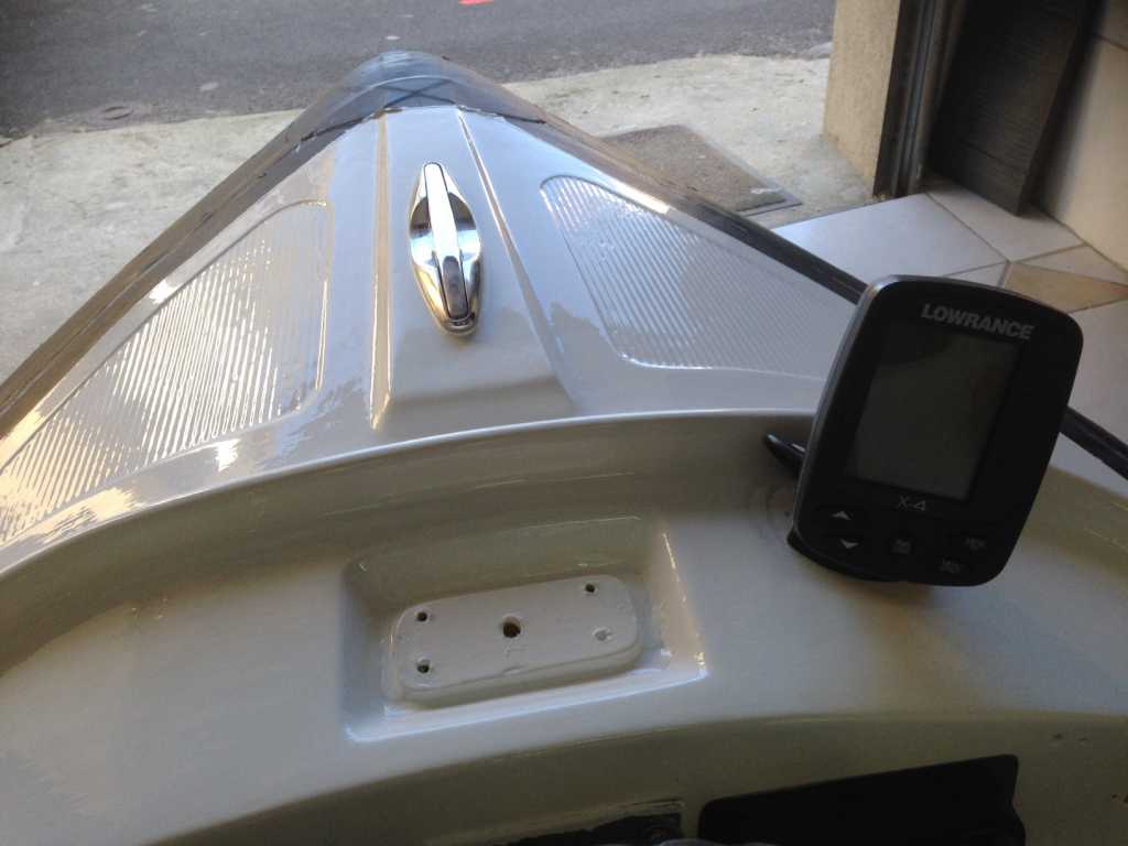

Mise en place d'un Taket rétractable a l'avant

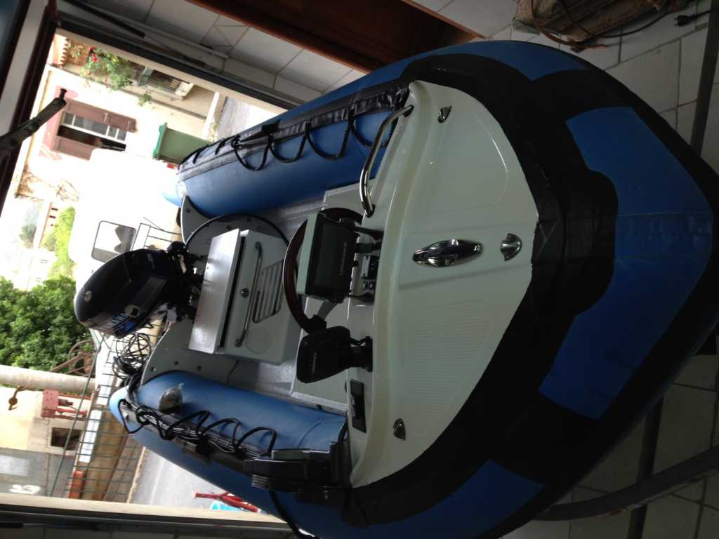

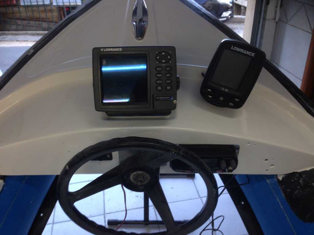

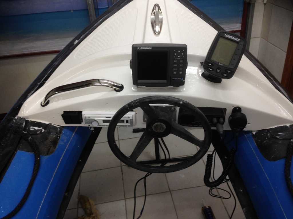

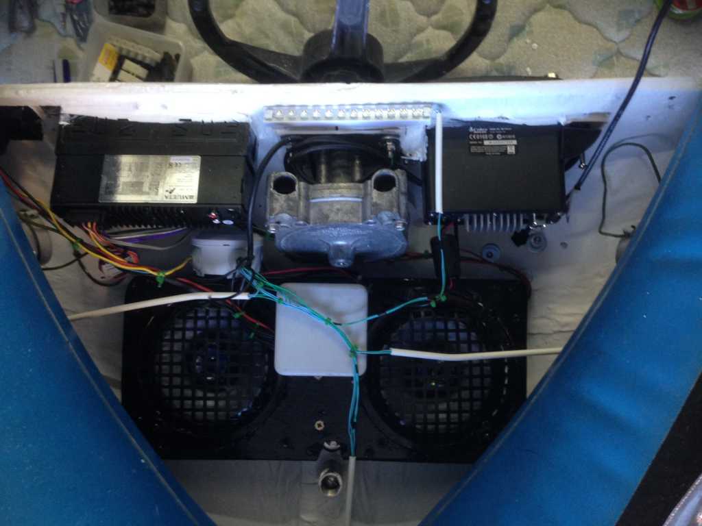

Début de l'installation des équipements électronique de navigation :

HP avant ...

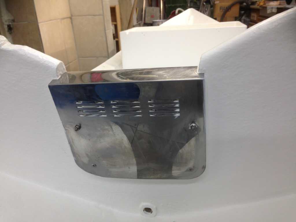

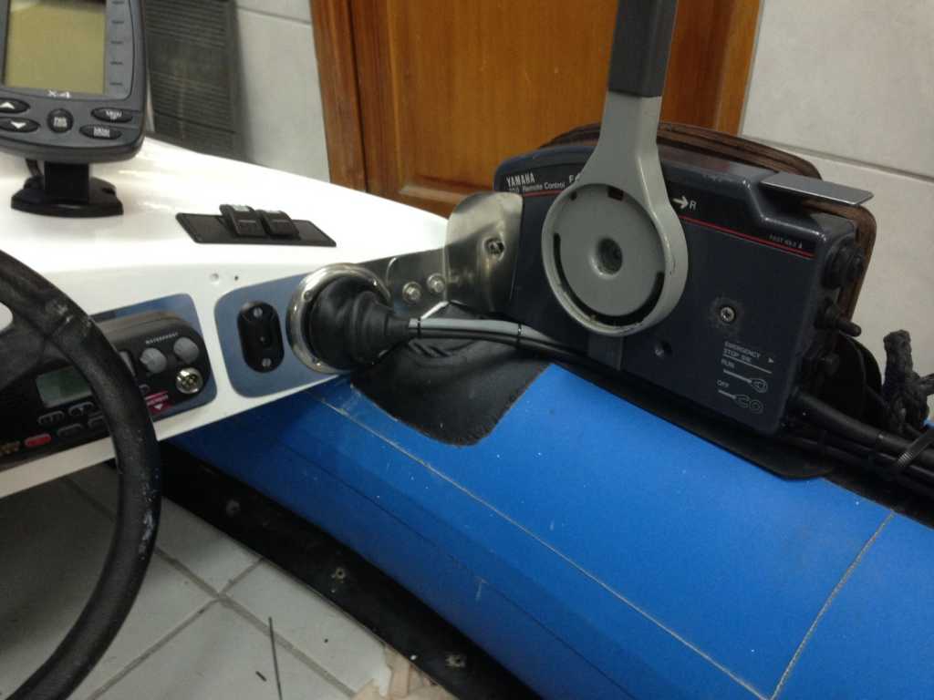

Fabrication d'un support inox de boitier de commande
protection boudin :

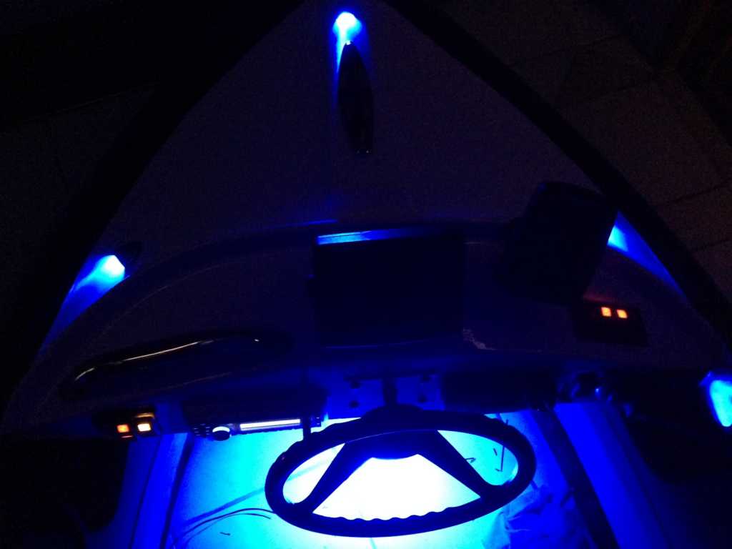

Test de l'eclairage led bleu...

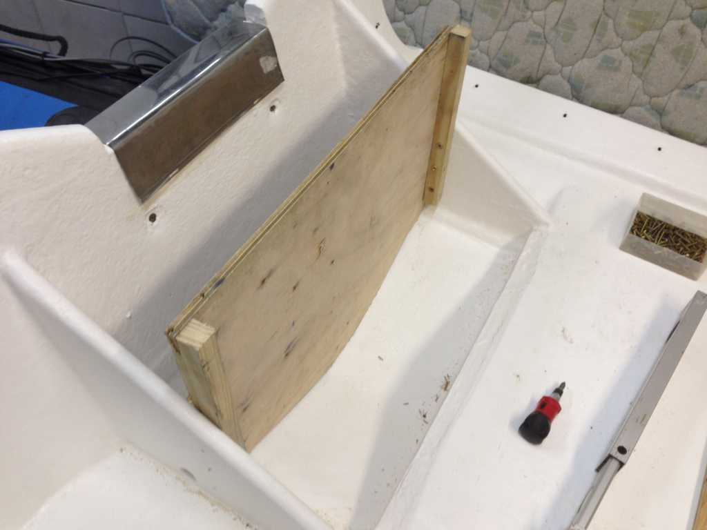

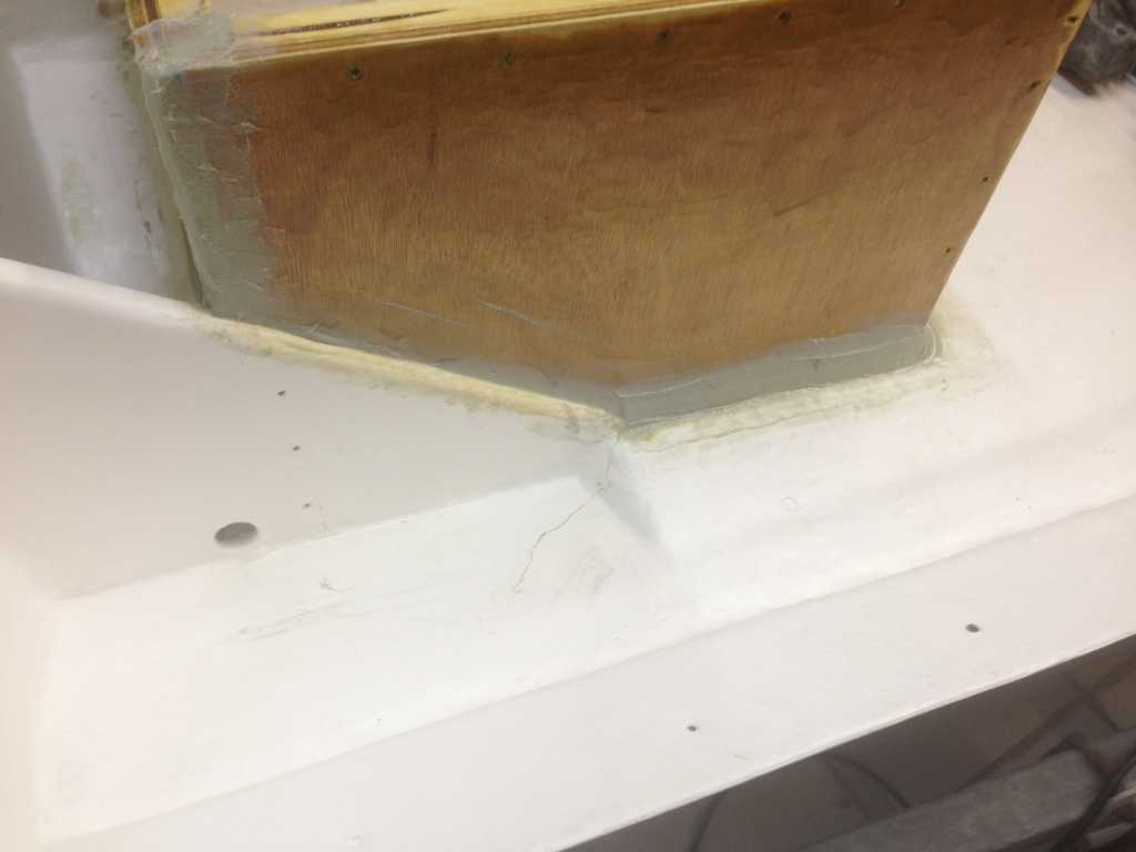

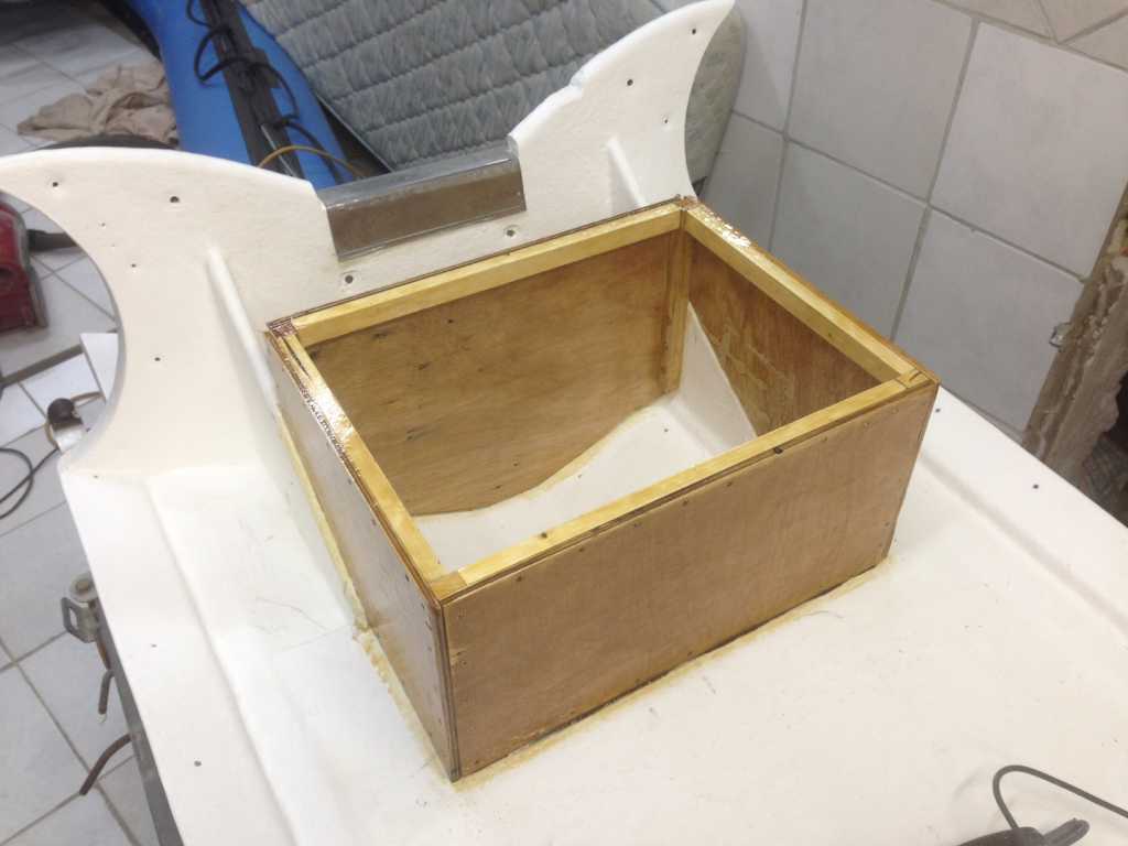

Début de fabrication d'un coffre banquette arrière :

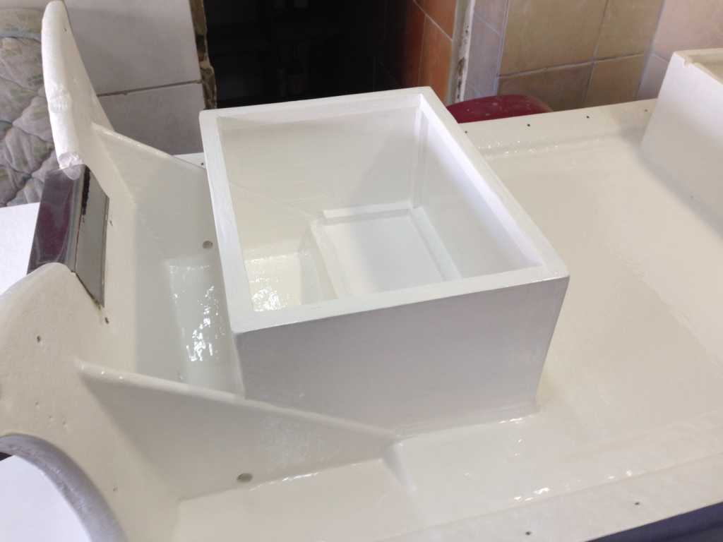

Résine fibré ...
Gellcoat :

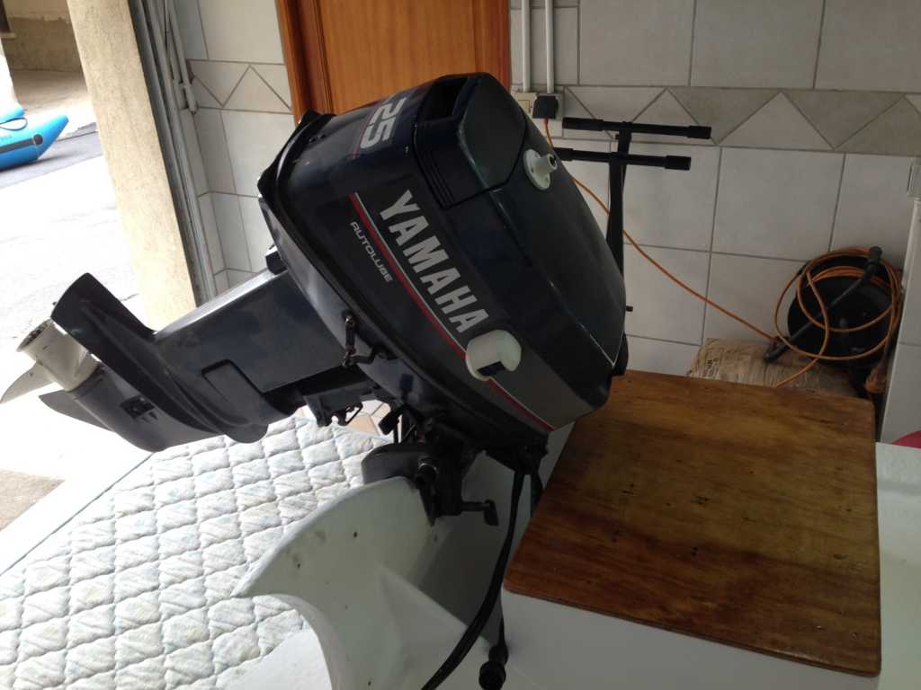

mise en place du moteur
Fabrication d'une ball mouillage avant :

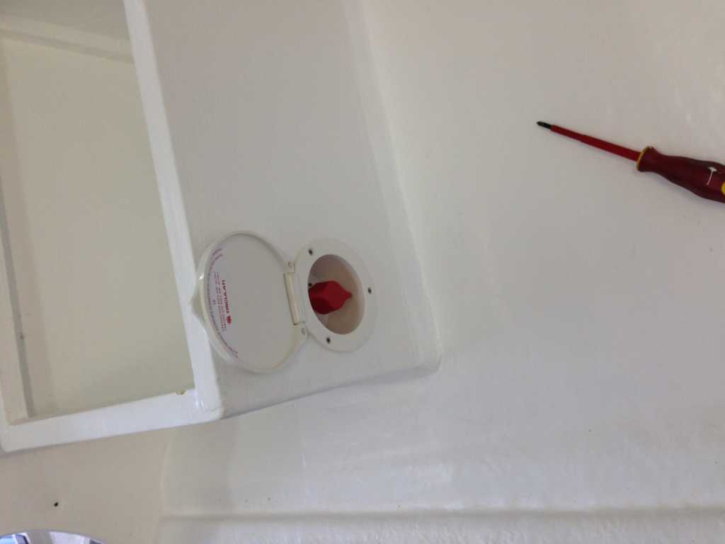

mise en place Baterie et coupe circuit :
