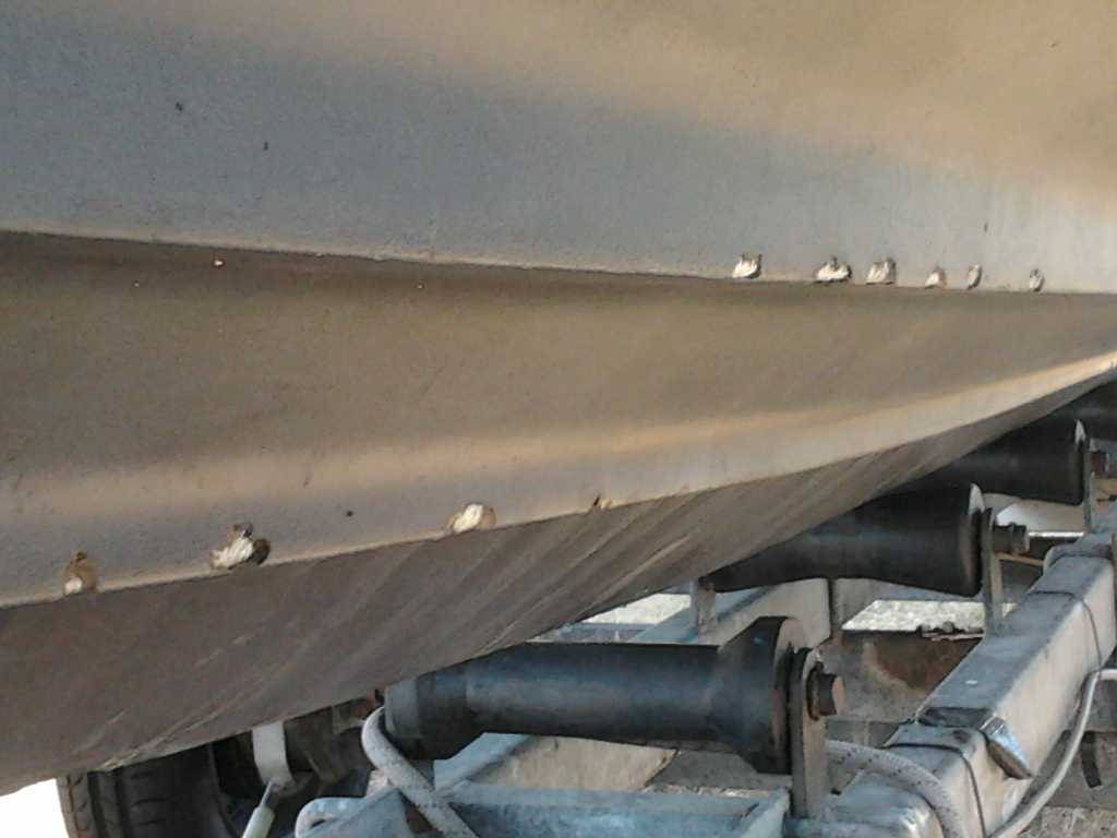

Voilà j'ai deux réparations à faire sur la coque et je voulais vos lumière.
Tout d'abord des photos:
Et la deuxième plus petite:
Alors au début je comptais faire cela au gel coat mai je bon ou faut il résiner un peu avant?
Si vous avez un tuto/post ce sera avec joie!
Merci!

J'ai eu l'occasion de faire ce genre de retouche.
J'ai posé du mastic à la fibre de verre, ponçage et ensuite gelcoat .
je voulais renforcer la zone d'une part et éviter les insertions éventuelles d'eau dans le structure en fibre de verre.

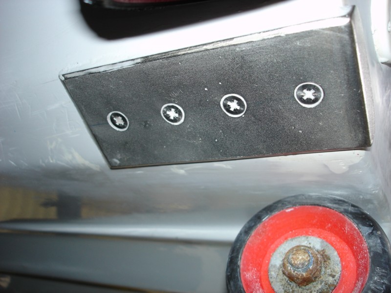

tu te le fais toi même le sabot de poupe, avec un bout de tôle inox en 316 que tu colle avec du SIKA
maxi 15mn de boulot
ci joint une photo prise de phane 56

cela dépand de ce que tu appelle se plie facilement, ça dépend aussi de l'épaisseur .
prend du 1,5 d'épaisseur c'est largement suffisant et ça se plie très bien serré dans un étau et 2/3 coup de marteau.
Si tu crains que que ça se décroche tu rajoute des vis, mais la faut percer la tôle inox avant de la poser sur le SR, mais si bien collé au Sikafex ça ne se décroche pas, perso moi je n'ai pas mis de vis.

j'ai tout fait au gel coat..des impacts ,j'en avais un peu partout ,et vu le petit impact que tu as à reparer
Réparation coque 17 Fév 2015 08:04 #575278

Bonjour Freediver33,
Pour les petits impacts que tu dois réparer tu ne dois pas utiliser de la résine. Du gelcoat suffira. Si possible à commander cher le fabricant si tu veux faire une réparation invisible.
Avec dremel ou équivalent équipée d'un petite meule boule ronde, tu ponces les trous et tu fais propre sans bavures et écailles.
Tu dégraisses à l'acétone.
Ensuite tu prépare des petits bouts de plastique lisses du style protège cahier transparents et du scotch.
Tu mélanges une petite quantité de gelcoat et le durcisseur sans battre afin de ne pas faire de bulles (tu remues doucement).
avec une spatule en plastique ( pas en acier ) ...une carte de téléphone ou une vielle carte de credit est l'idéal...tu appliques la juste quantité de gelcoat.
Puis tu plaques la feuille de plastique que tu fixe avec un scotch. Comme ça tu auras très peu à poncer.
24 heures plus tard, tu retires le plastique ( non il ne va pas adhérer ) et soit tu laisse comme ça si c'est pour poser un sabot soit tu ponces à l'eau avec du 600 du 800 et 1200 en utilisant une gomme d'écolier comme cale à poncer.
résultat garanti. il faut au moins 15° de Température.

voila ,la seule et unique operation à faire,c'est celle de pia
