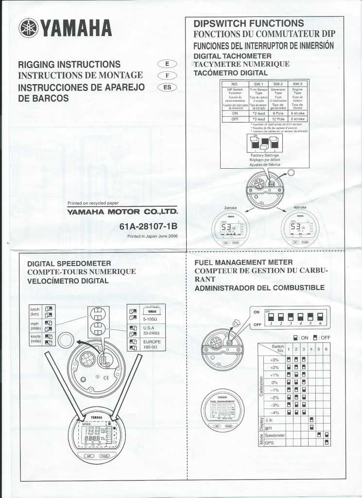

Comment poster une image?
instalation reseau hub sur selva ( yamaha) 12 Fév 2015 20:25 #574928
  • ccdu33
  • Portrait de ccdu33 Auteur du sujet
  • Membre elite
  • Membre elite
  • Messages : 178
  • Remerciements reçus 25
Une image identique a mon ancien montage
