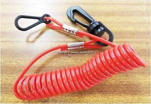

Je suis çà la recherche d'un cordon de coupe circuit pour un Mariner 30cv de 1989.
J'ai fait l'acquisition de ce moteur sans ce cordon. Le coupe circuit est bien présent sur le moteur (interrupteur rouge On/Off de type switch) mais je ne sais pas quel cordon il faut pour ce coupe circuit, et comment se positionne t-il?
Merci d'avance

Si le modèle que tu recherches est celui de la photo plus haut - mais je doute, car à mon avis c'est celui qui va sur un boitier de commandes à distance de la marque - tu peux le remplacer par un simple bout de ficelle !
Sur le boitier de CàD, le coupe-circuit est un interrupteur on/off dans le levier métallique duquel tu introduis l’extrémité à gauche de la photo - ensuite tu bascules le levier, ce qui active la fonction, et c'est lui qui retient le bidule en place.
N'importe quel matériau de diamètre convenable fait l'affaire et permet de remplacer le bidule en cas de perte - tu peux même activer le contact manuellement pour te dépanner.
