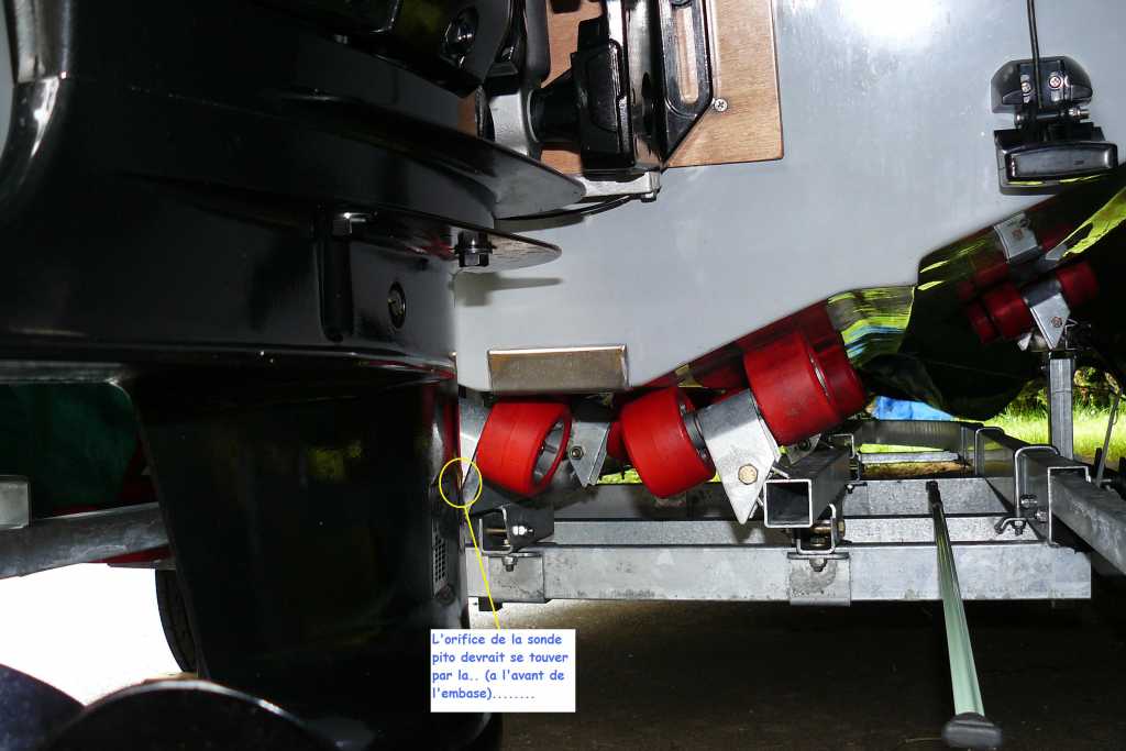

il y a egalement un petit tuyau bouché qui doit passer dans un petit trou derriere mais tu le vaira au démontage.
Et bien justement, à quoi sert il ce tuyau ? :RB:+)
Entre l'achat de mon SR (occasion) et la dernière révision (fait par un pro), je n'avais jamais vu ce tuyau. :rB:+)
Il devait être à l’intérieur de l'embase.
Depuis la dernière révision (et le changement de turbine) ce tuyau est apparu....Sortant justement de l'embase par le fameux petit trou.

seausoon74 écrit: il y a egalement un petit tuyau bouché qui doit passer dans un petit trou derriere mais tu le vaira au démontage.
Ce petit tuyau a des chances d'etre le branchement de la sonde "pito" pour avoir la vitesse surface...
Voila .. enfin je crois...
Tuto entretien Suzuki DF 115 30 Jan 2015 11:24 #573682
je confirme il y a le meme sur les Yam
Tuto entretien Suzuki DF 115 30 Jan 2015 12:16 #573685

Tuto entretien Suzuki DF 115 30 Jan 2015 12:32 #573690
Au sujet du tuyau / sonde pito ... sur mon Suzuki il y a bien l'orifice et le tyyau obstrué mais par défaut, contrairement au Yamaha 115, il n'y a pas le capteur de pression ::L- .
Pour le tuto. Préciser de faire attention au remontage des demi coquilles de fut de ne pas coincer/pincer le tuyau de la "picette" (passe coté tribord du moteur).
Ciao
