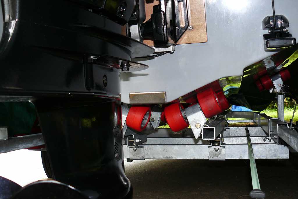

Salut à tous!
J'ai installé ma sonde tableau arrière mais une question me taraude l'esprit. Est ce que cela peut toucher à la mise à l'eau???
Une photo de la sonde installée (je vais la remonter de 2/3 centimètre je pense).
Merci à tous!

C 'est la partie basse de ton tableau qui va toucher en premier, donc pas de pb pour la sonde. Attention peut être si tu beach.

Tu mets un petit sabot inox sous ta sonde , elle sera protégée . :sc)) :sc)) :sc))

Plus sérieusement ,on voit mal sur la photo mais il me semble effectivement que tu peux la remonter de quelques centimètres .

La sonde légèrement plus haute (mileu de l'épaisseur et légèrement inclinée vers l'arrière.
Penses à bien fixé le câble la sonde si arraché trop de la sonde c'est difficile à réparer! (il existe de petites embases autocollantes qui évite de percer (marque Panduit) (un truc qui pourrait être vendu par un des revendeur du site souvent cité, vu la qualité de ce produit!)

Comme elle est là.. aucun probleme a la mise a l'eau ni au beachage puis que au pire c'est ton boudin et ton fond de quille qui portent.. du coup ta sonde est a l'abri... sauf si tu beache dans les gros cailloux...mais ..là... ::p-
