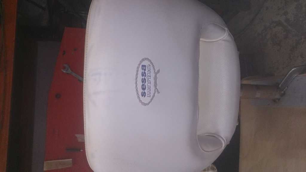

repeindre sa sellerie 22 Jan 2015 23:28 #572879

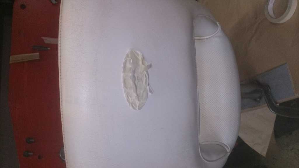

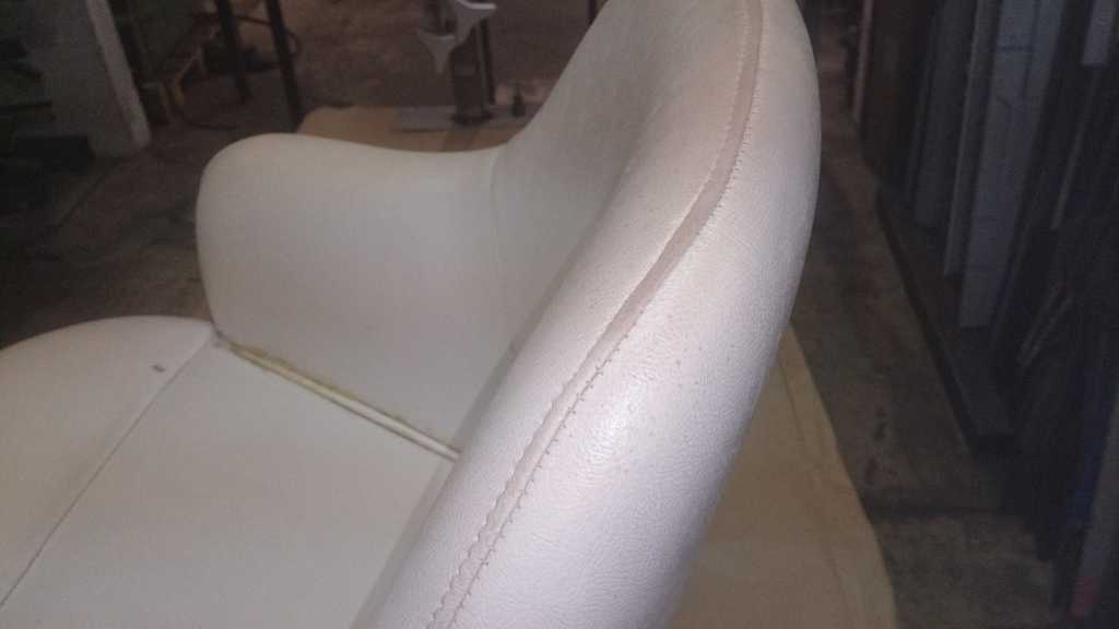

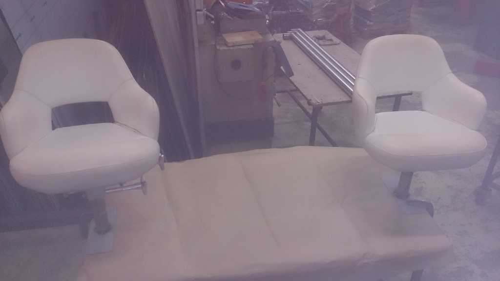

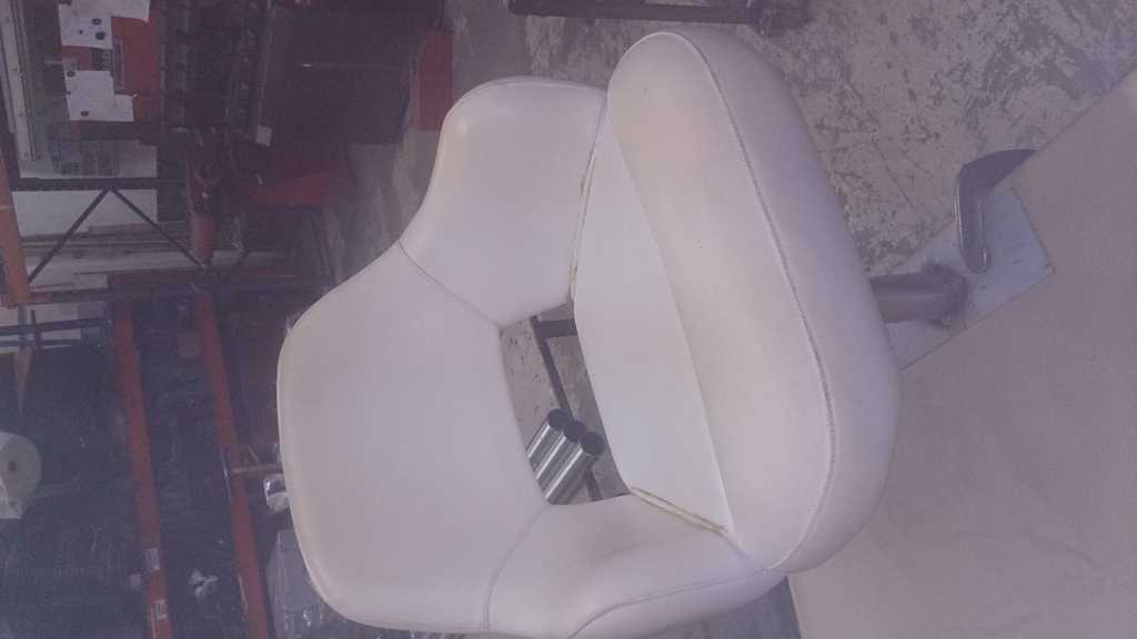

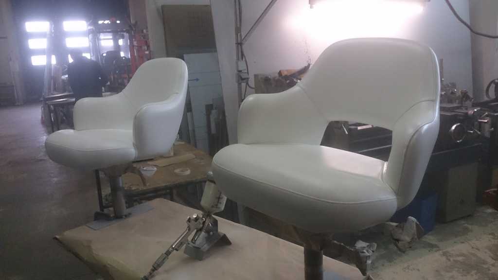

Quelques photos de la peinture des deux sièges av d'un sessa marine que j'ai été amené à faire cette semaine...

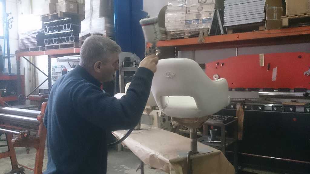

repeindre sa sellerie 22 Jan 2015 23:30 #572880

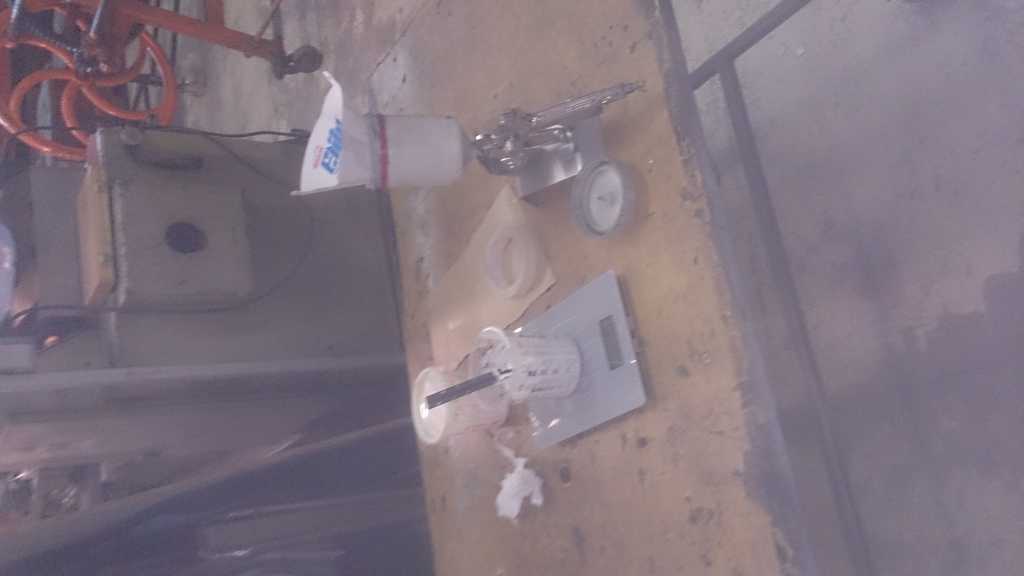

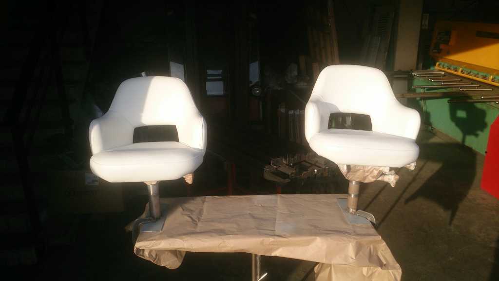

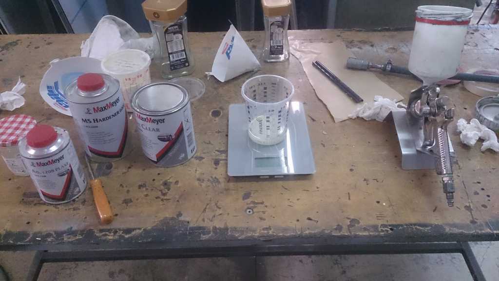

Préparation du verni mat pour la phase vernissage

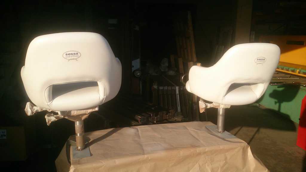

Et voilà une fois fini, comme neuf!!!

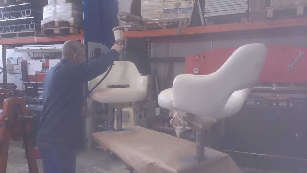

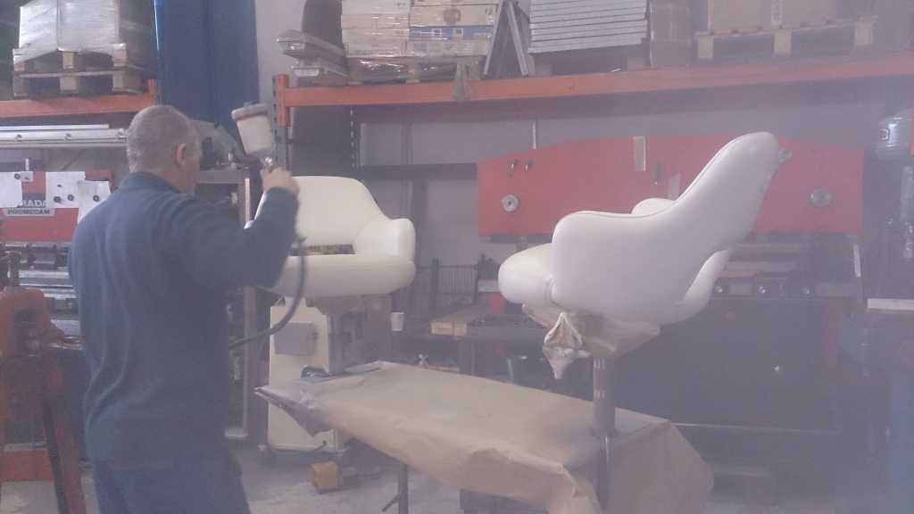

repeindre sa sellerie 23 Jan 2015 08:10 #572888
Laurent ,tu devrais mettre un masque ,tes bronches te diront merci. Autrement beau boulot . ::r- ::r- ::r-
repeindre sa sellerie 23 Jan 2015 09:02 #572892
lou gascoun 32 écrit: Laurent ,tu devrais mettre un masque ,tes bronches te diront merci. Autrement beau boulot . ::r- ::r- ::r-
+ 1
repeindre sa sellerie 23 Jan 2015 09:31 #572894
Si c est une base aqueuse ca ne sent pas mais c est assi dangereux
Puis c est du travail de pro base plus vernis hors poussière :M:+)
repeindre sa sellerie 23 Jan 2015 11:24 #572901
Vous avez raison mieux vaut prévenir que guérir, et un masque est toujours mieux.
Je n'en mets que pour des plus gros travaux, ici tout juste 100 grammes de base et 120 g de verni.
Pour pia, aucune poussière car impossible à déceler entre le texturé du support et la finition semi mat.Seul avec les finitions brillantes, la poussière est visible.
D'où la possibilité, dans notre cas ici, de pouvoir le faire aussi bien en intérieur (atelier) quand extérieur, dans ce dernier cas seul un insecte pourrait troubler notre travail, ils adorent ça ::p- ::p-

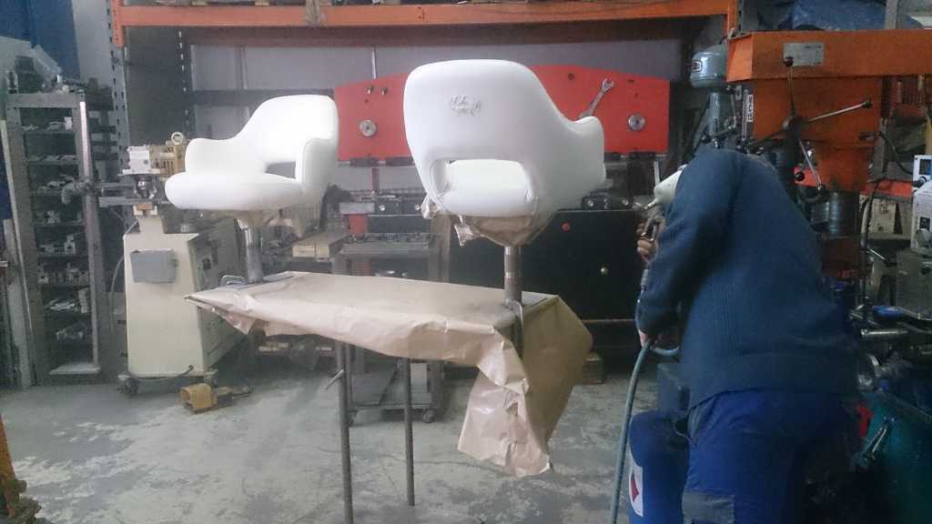

repeindre sa sellerie 24 Jan 2015 18:41 #573097
Et la plieuse c'est pour refaire l'accoudoir :^dB}
Beau boulot (pas pour le photographe!!!)
