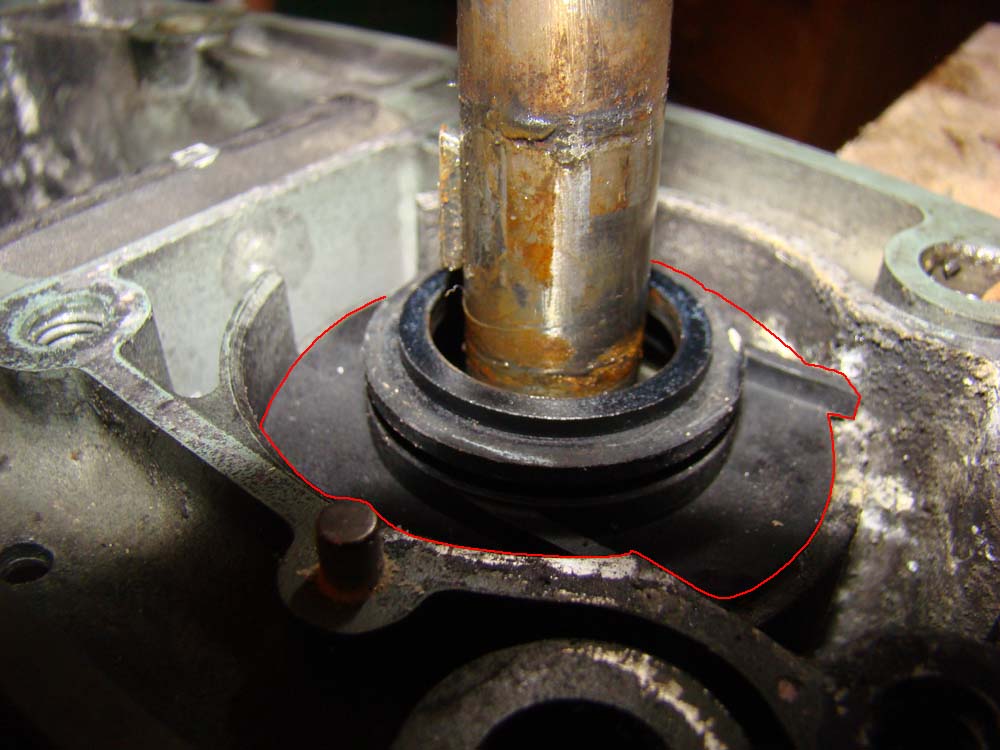

A la vidange de mon embase, j'ai vu qu'il y avait de l'eau dans l'huile. Je veux donc remplacer les joints spi de l'arbre moteur et de l'arbre d'hélice. D'abord l'arbre moteur, j'en suis, après la plaque sous la turbine, au démontage de la pièce corps de pompe, celle du dessous. Voir photos

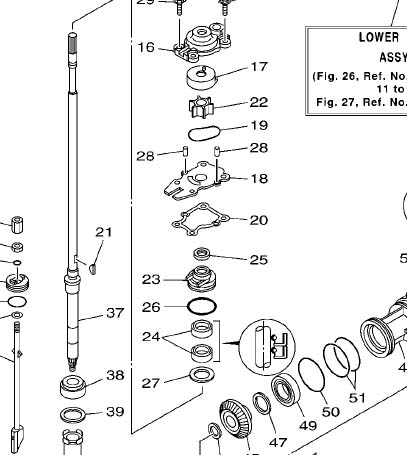

Cette pièce, la n° 23 sur le schéma, qui héberge les joints spi, je ne sais pas du tout comment la démonter. Quelqu'un aurait une idée?
merci

Bjr, étant donné que l'on voit un joint torique, elle est juste emboîtée dessus. Le sel à dû coller le reste. Essayez de faire levier gentiment sur les côtés.
Pensez à changer le joint torique au remontage ;)

Cette pièce semble être en matière plastique, enfin pas métallique, donc de faire levier avec un tournevis je ne crois pas que ce soit possible, peut-être faut-il enlever l'arbre?

j'ai le même moteur ,et je cherche la doc technique de ce moteur, carburateur, embase,etc
je cherche a acheter les deux joints spi n°24 de l'image ci dessous, sans acheter la pochette complète ,connaissez vous une adresse
