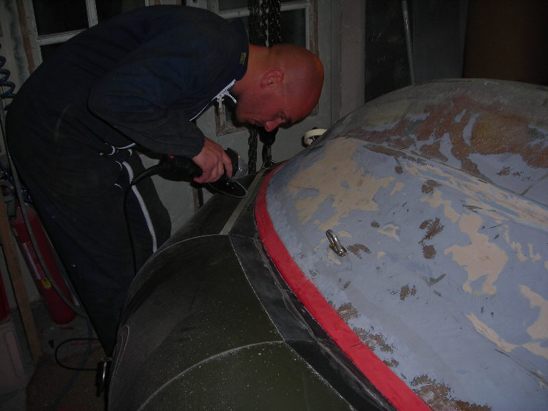

Un grand :a{b) à Yannick, un passionné du SR.
Yannick me donnant un coup de main lors du collage de ma carène Paul Brot (de la Marine Nationale) sur mon pneumatique Zeppelin FS (de l'Armée de Terre)
