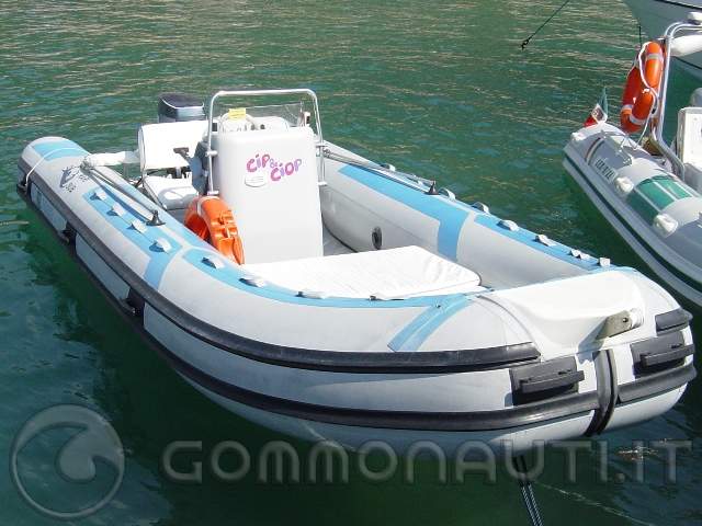

Et, juste pour illustrer, voilà à quoi doit ressembler le bateau.

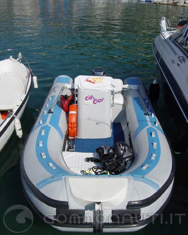

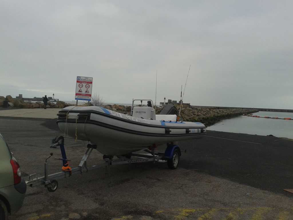

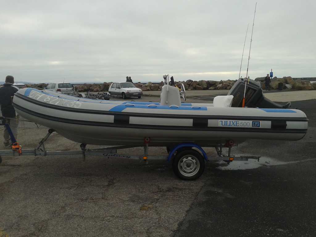

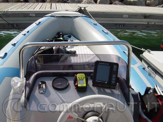

Voici des photo de mon semi rigide c est exactement le même que sur la photo posté plus tôt seul le moteur change
d ailleurs une tit sortie aujourd hui peu fructueuse

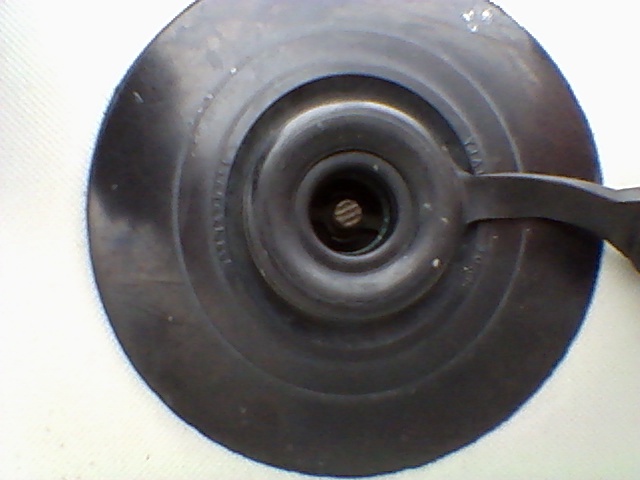

pour revenir au sujet de depart voici une photo de la valve il y a deux encoche dedans
Valve eurovinil ulixe 500 05 Jan 2015 18:38 #571217
C'est une valve collée, marque Bridgeport si je ne me trompe pas.
Super valve ...
Les mêmes chez Zar - du moins du temps où je les vendais. Donc contacte un vendeur de la marque, ou directement à Motta Visconti.
Je pense qu'il suffit que tu changes le capuchon de fermeture - ici ouvert - et quand tu as gonflé tu le remets en place avec un peu de salive pour que ça rentre mieux - recette utile et connue dans bien d'autres cas...!

mais le probleme que je rencontre est une perte au niveau de la membrane interieur de la valve
ce qui ne ce produit pas sur les autres valves du boat
apparement je peu changer la partie interieur je suis en contact avec un gars de chez eurovoile pqui a un stock de piece eurovynil avec de la chance il va avoir ce dont j ai besoin

Tu dis qu'elle fuit, mais le capuchon est-il en place ?
J'ignorais qu'on pouvais accéder à la partie mobile de cette valve - je vois mal comment - et pour moi on doit la changer quand elle fuit.
Le trou qui donne accès au clapet est petit - environ 20mm - et je vois mal comment on pourrait intervenir par un si petit passage.
Mais si quelqu'un sait le faire, OK.
Fais attention qu'on ne te propose pas de changer la valve complète - dans ce cas, mon conseil est "regonfle " !
Car normalement elle DOIT être mise en place avant la fermeture du boudin - ce qui n'est pas le cas sur ton boat puisqu'elle est collée à l'extérieur, et la pression interne tire sur le collage et tend à arracher la valve.
Si jamais elle se décolle, tu perds un compartiment ...
