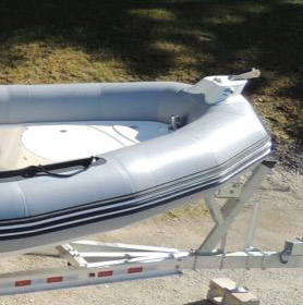

et trouver un système d'amarrage correct pour l'avant : actuellement 2 possibilités sur le SR tel qu'il est livré :
un anneau d'étrave, difficile d'accès et une bitte trop courte qui fait raguer les amarres sur les boudins.
Bref, assez naze.

Mais il ne règle pas la mauvaise position de la bitte, comme tu peux l'apercevoir sur cette photo :
En fait, je pars plus sur un truc comme ça :
mais qui nécessite fabrication sur mesure, et sacrée contre-plaque bien costaude dessous.

Au plus il est haut au plus ça va forcer sur les fixations. La bitte d'origine est petite mais suffisante me semble t-il, et quand tu fais passer ton bout ou chaine dans le davier ça ne pose pas de problème. Pour les mouillages prolongés type pendille de port tu peux rajouter un bout de tuyau autour de la corde pour éviter frottements. Pour le GPS (je sais que tu veux mettre le moins de chose possible pour que ça fonctionne bien) au vue de la taille et prix du bateau et la taille de la console moi j'avais mis un 8 pouces encastré un peu plus cher mais pas plus compliqué qu'un 5 à 7 " et plus agréable à l’œil et à utiliser aussi.
Pour l'échelle si tu es en mono moteur tu peux doubler la largeur sans problème (voir photo de la mienne sur page perso)en bi à voir la place disponible. Quant aux Flaps je ne sais pas trop si ça t'apportera un vrai plus. En mono 350 cv je n'en ressentais pas le besoin mais c'est vrai jamais testé avec. En tout cas c'est un bel achat, l'année 2015 s'annonce pas mal !!!
