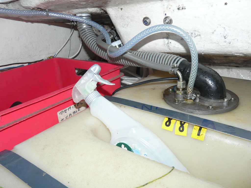

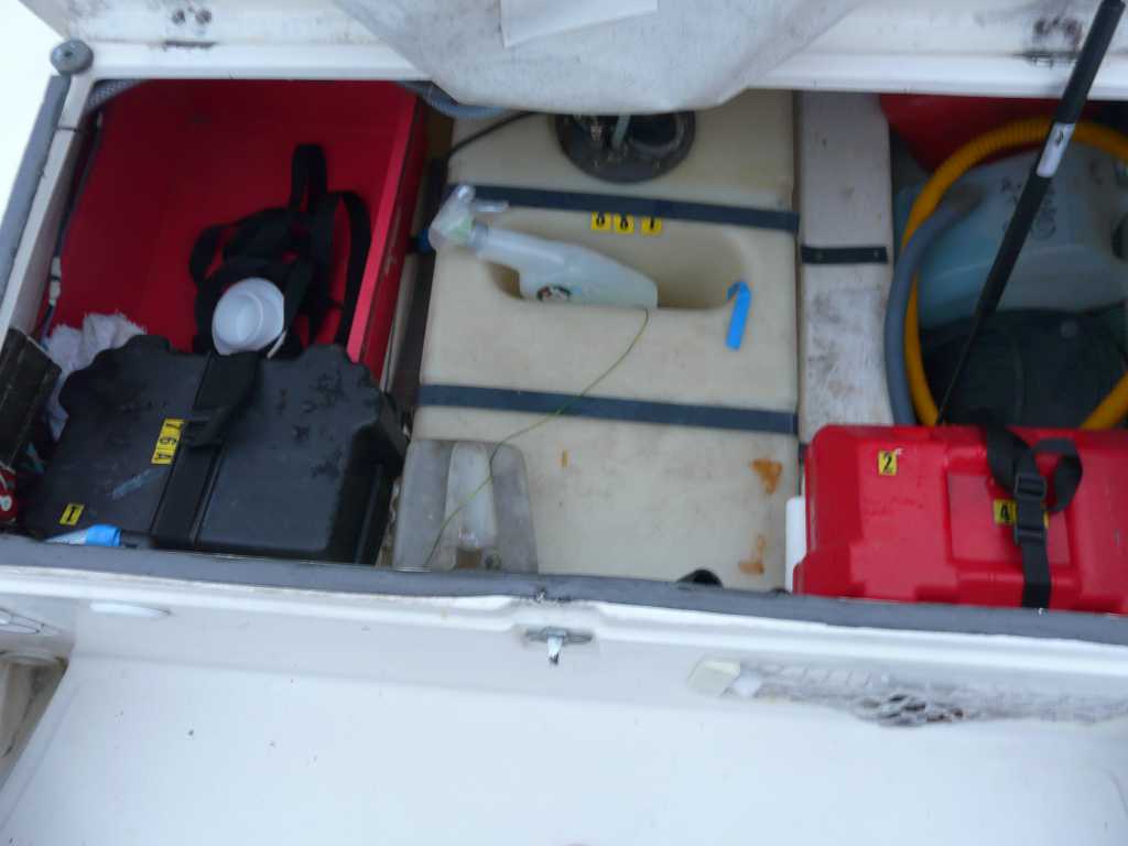

Ça me démange aussi de virer mon 80 litres inox....impossible de le nettoyer à fond ou même de jeter un regard pour faire avant appareillage un contrôleVISUEL du plein: , ni voir que, inox ou pas, il y a de la saleté ou de la rouille au fond....

ET mon réservoir actuel a pour orifice de jauge un cercle de....4 cm ???? ET il y a les cloisonnements anti ballottage! on ne peut RIEN faire d'utile.

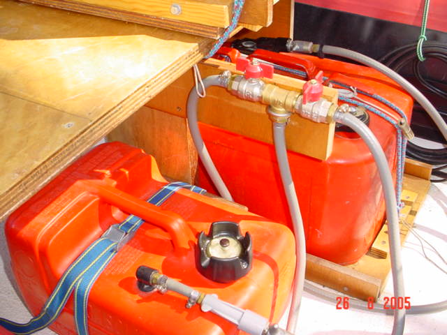

Sinon: Porto Vecchio: sur mon précédant, ni T ni rien: tout simplement le raccord habituel branché sur la nourrice N° 1, et lorsqu'elle était vide, clic, clac, sur la N°2!puis le souple allait au filtre décanteur, et de là, le tuyau avec la poire et direction le moteur. et basta, et lorsque je vais virer ce purée de résinox, ce sera kifkif sur l'actuel.
Suppression réservoir fixe 27 Oct 2014 14:41 #566251
Voilà à quoi ressemble cette cochonnerie........réservoir 80 litres à vendre à qui le veut!!!!quel bras et même quel regard pourrait passer là ? J'ai noyé ces cables dans de la gélatine: "j'aime" pas les étincelles :G+-) :G+-) juste sur le réservoir!

si je peux me permettre, belle installation, mais non conforme, les vannes sont du matos de plomberie de base pas pour des hydrocarbure Mon cher Aningool tu bas encore pester sur cette "chére" europe

De plus: fixation des tuyaux d'alimentation= 2 colliers.

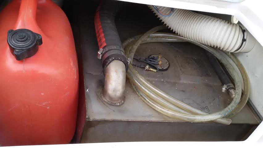

voici

urpeko 64 écrit: De plus: fixation des tuyaux d'alimentation= 2 colliers.
oui et pas des colliers à vis des collier à "sertir" pour du carburant! (sur mon entreprise de construction naval les colliers à vis y sont interdit)
L’intérêt de l'utilisation de colliers à sertir est d'avoir le bon serrage (avec le tuyaux et raccord "sapin") ni trop ni pas assez contrairement aux colliers à vis impossible de garantir le bon montage. (comme ceux par example sur une direction hydraulique)
Sur la photo les T semblent être en laiton...pas trop autorisé pour du carburant!!

Nitro tu vas t arrêter de dire des conneries !
Deux colliers à vis poses de façon inverses ....et c est conforme

(je précise que le réalisateur de ce branchement critiqué ici est Ingénieur à Ariane Espace (retraité): il doit donc un peu savoir ce qu'il fait ET CETTE ROBINETTERIE PEUT être utilisée pour l'essence: mon concess Yamaha local me l'avait suggéré.
