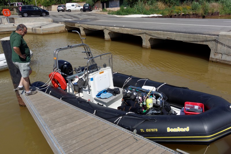

mon nouveau semi : JUJUBE III 19 Jui 2015 07:15 #583399
non la photo n'est pas prise sur le Maroni , j'ai pris cette photo à la londe, avec les pluie le Maravenne est couleur choco
sinon pour le zod je pense que c'est bon, la jauge ;ok, caillebotis aussi, vitesse 35nd à 4 personnes sans les bloc sinon c'est 33nd ... mais ma vitesse de croisière est entre 20 et 25
j'ai fixé le feux a retournement, et pris le pavillon alpha 50x50
tout est bon
