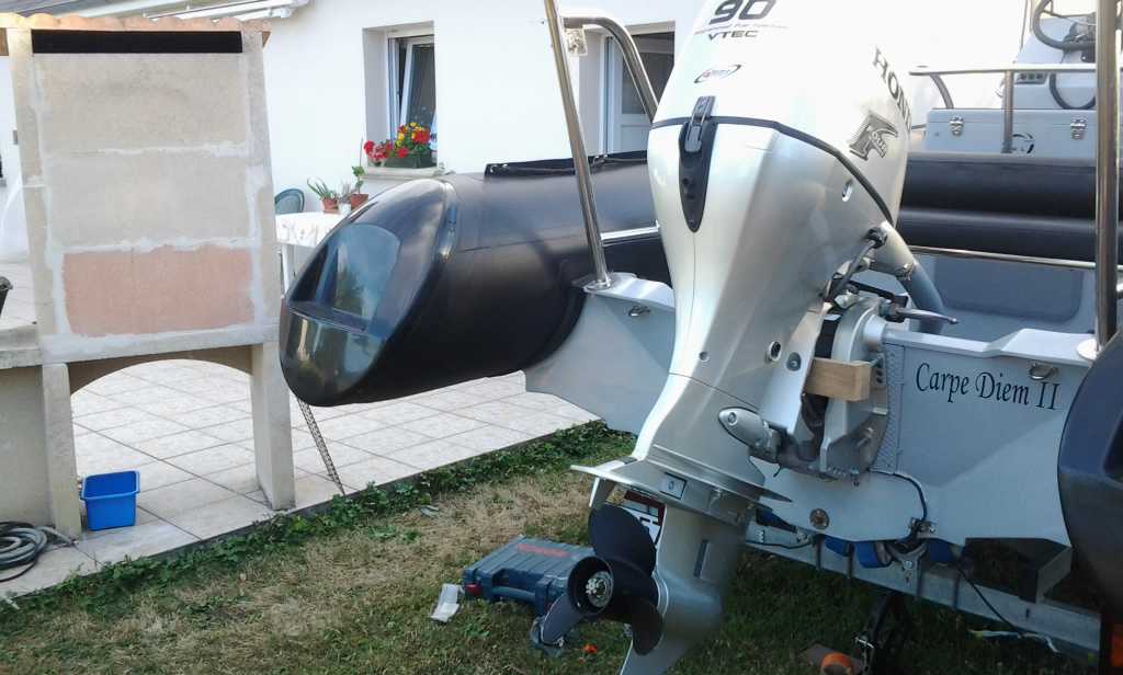

mon nouveau semi : JUJUBE III 14 Déc 2014 08:47 #569423
Bon après cette interruption d'image, et surtout cause météo humide et une belle période de boulot je vais reprendre les travaux sur le JuJube III...
j'ai récupéré la coque avec son nouveau boudin tout neuf :sc)) ( bon mi décembre .... juste avant les vacances d'hiver)
j'ai ma carte de navigation, l'assurance....
j'ai monté mon 90cv dessus et re-prémonté le reste dessus, :^dB}
si je n'ai pas eu de pb pour le rack la console par rapport à ce que j'avais prévu, il en est pas de même pour le rollbar+ échelle perroquet ....
eh oui la fixation tombe juste devant la valve de gonflage, je vais donc être obligé de reculer de 5cm et cela devrait être "acceptable",
pour mes craintes au niveau la hauteur de l'échelle par rapport au boudin c'est bon ...je suis 4-5 cm au dessus du boudin , je vais devoir tout de même faire une modif sur la partie qui appuie sur le boudin quand elle est immergée car sinon elle est a 45°, cette modif devrait être rapide.
je n'ai pas fait de tof étant donné qu'il fait soit gris soit il pleuviote, j'espère pouvoir travailler un pneu dessus faire 2 ou 3 clichés :Tm:+) ....
