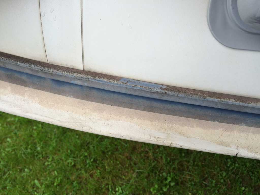

Bonjour je suis l'heureux propriétaire d'un semi rigide de marque Valiant 520 acheté cette année en toute connaissance de cause!
Aujourd'hui je cherche une solution pour traiter une parti du boudin dont je ne connais pas le nom c'est le renfort qui est tout autours du boudin et la poignée de devant qui commence à coller!
Voir photo
je suis preneur de toute solution sauf le remplacement pour traiter ce défaut!
merci d'avance pour tout vos conseil
Yann

voila la photo!
on peux voir au milieu de la photo une zone bleu un peu plus belle que le reste j'ai juste gratté avec mon ongle une petite pellicule brulé!

Bonjour Ulysse29 donc cet élément s'appelle bande de Ragage c'est ça?
et ça peux se remplacer?
Je suis asse bon bricoleur mais par ou commencer?

avant tout travaux je serai toi , un bon nettoyage de cette partie "bruler" par le soleil avec la pierre d'argile pour tout enlever et la solution c'est de proteger du soleil cette partie avec une bache qui descend bien sur le boudin .....
apres si tu te sens il faut decoller ce liston et le remplacer par un neuf mais de memoire le vaillant est en "pvc" et le collage est pas trop evident par rapport a "l'hypalon"
bon courage a toi pour la suite
semi rigide qui colle! 12 Oct 2014 20:34 #564864
Bernie59 a trouvé la solution par l'application d'une peinture sur cette bande antiragage qui devient poisseuse. Recherche sur le forum, tu trouveras la ref., surtout avant de se lancer dans des travaux hasardeux. Mais en résumé, si ce n'est que la bande, rien de bien grave.

Comme ecrit plus Haut = nettoyage puis 2 couches d e peinture grise speciale souple sur la bande de raguage et ensuite plus de probleme sauf a en remettre 1 couche par an si usure, et taud de Rangement/mouillage pour la protection aux UV
Je rappelle que la destruction des PVC se fait sous l action des UV à la différence de l Hypalon...

salut, moi j' utilise un produit ( que j' utilise UNIQUEMENT sur la bande de ragage) à base d' acide, j' ai jamais peint ,à renettoyer une fois par an et je talque juste après,

.. sans doute JBS ,il n y a pas 36 fabricants dans le monde de ces bandes en EPDM... Lors d'une mauvaise polymerisation des solvants restent enfermés dans la matiere ensuite sous l action des UV ils ressortent du coeur( relarguage) et on a le le résultat "taquant" ou collant.
Tous les fabricants sont + ou - confrontés a cela et souvent hors garantie
Apres peinture on n est plus jamais ennuyé

Il ne faut pas essayer de décoller la bande de protection pour la changer, car en chauffant on détruit le pvc, il prend quelkques années d'age en quelques secondes, durcit et c'est la mort proche !
Sur l'hypalon, c'est pareil, si on chauffe trop on décolle la couche de surface et la trame du tissu devient apparente ... après il n'y a plus qu'à recoller une large bande d'hypalon par dessus la blessure et ensuite la bande anti-raguage.
"Ne pas trop chauffer" ... si quelqu'un est capable de dire comment on peut controler la température de la jonction boudin/bande afin de ne pas endommager le précieux boudin, je suis preneur !
Le mieux est de commencer par couper tout ce qui est possible au cutter, puis meuler avec un disque acier grains carbure. On arrive ainsi au boudin sans rien endommager et sans chauffer.

Si tu ne veux pas trop ramer à meuler et poncer, il faut prendre une bande plus large de 3 à 4cm que celle d'origine, ou 2 bandes que tu juxtaposeras
