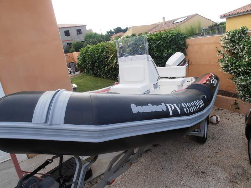

loisirs66 écrit:
nico31 écrit: la on voit les fameuses bandes qui sont vraiment beurk!
Un bon nettoyage, et hop un coup de peinture (spécial boudin) ça sera bien plus simple.
Voici ma bande peinte en grise, mais vous pouvez Nicolas si vous le souhaitez personnaliser le boat avec d'autres couleurs.
Cela confirme qu'avant de tout arracher il y a des possibilités
Tres beau rendu que ce gris beau boulot ...... ::r- :a{b)

bon juste si ca peut te donner des idées, voici ce que j'ai fais sur le miens.
my.pneuboat.com/forum/8-pneumatiques-et-...e-mon-bombard-fb-525
depuis j'ai changer le moteur j'ai mis un quatre temps en Suzuki.
d’ailleurs si quelqu'un recherche un Johnson 50 cv avec le vro désactivé mon ancien est a vendre pas cher.
allez bon courage

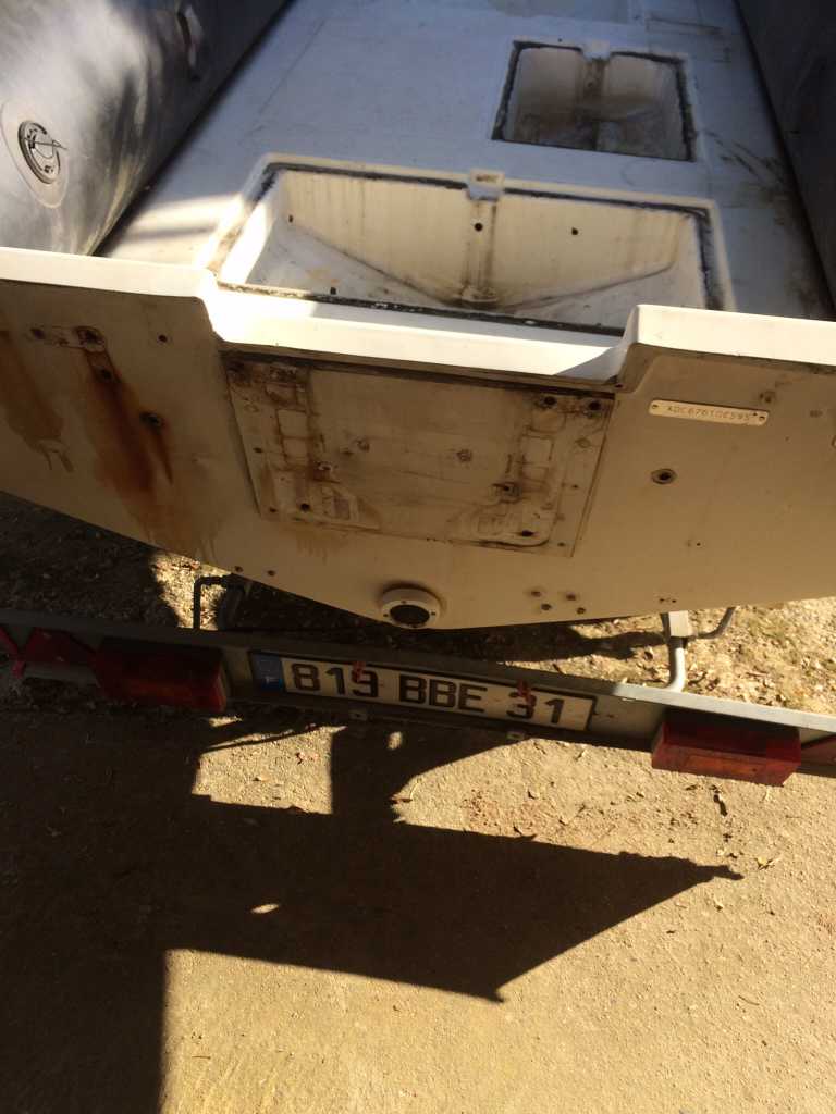

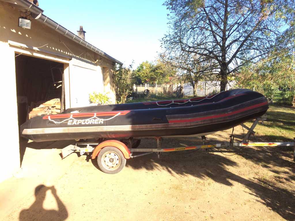

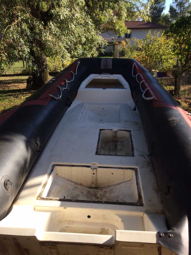

bonjour, aujourd'hui journée demontage. Tout c'est bien passé et ca ne va pas lui faire de mal il est trés sale. Au prochain épisode le boat par chez Mr Scié afin qu'il me decolle le boudin et je récuperais la coque nue pour la nettoyer niquel, essayer de reparer les fissures du gel coat, reparer l'etrave, repeindre la coque et lustrer le boat tout entier. Il y a de la rouille j'ai du boulot devant moi...
Sur la 3 eme photo vous pouvez voir la planchette qu'il y a entre le moteur et le tableau arriere, elle est un peu pourrie j'ai envie de la changer a y etre . Il faut que je choisise une plance banale ou il y a des trucs speciaux? Il y a pas mal de trou inutile par ci par la egalement avec quoi je peux les reboucher?
