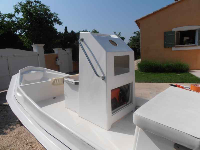

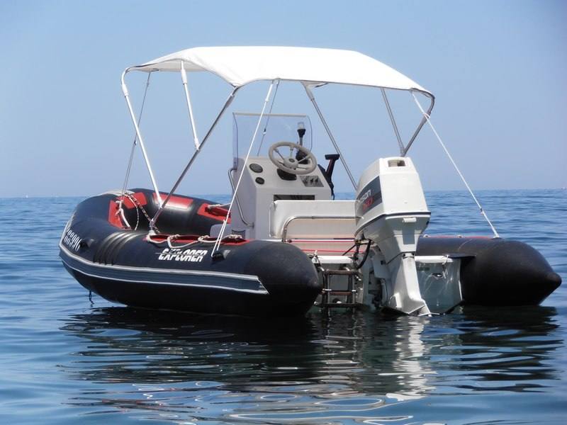

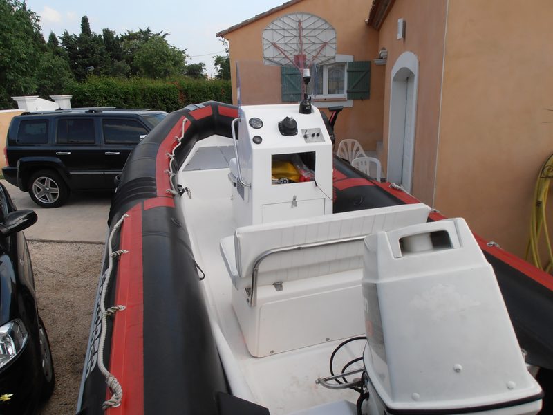

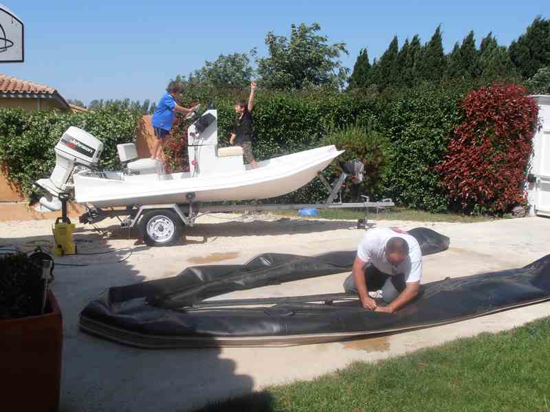

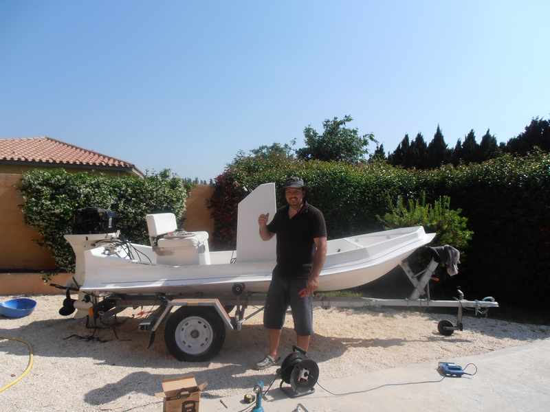

Bonjour Nico31
Si vous êtes bricoleur....foncé (en plus super moteur ::K+) )
Mon premier bateau ::A-) ::A-) ça me rappelle de très bons souvenirs.
Payé 1000€ en l'état
De la colle spécial boudin, peinture élastique grise et une nouvelle console acheté 30€ sur le coincoin et un peu d'huile de coude.
15 jours aprés
Revendu 4300€ 1 ans après
Faire un bénéfice sur un bateau est comme qui dirait "miraculeux".

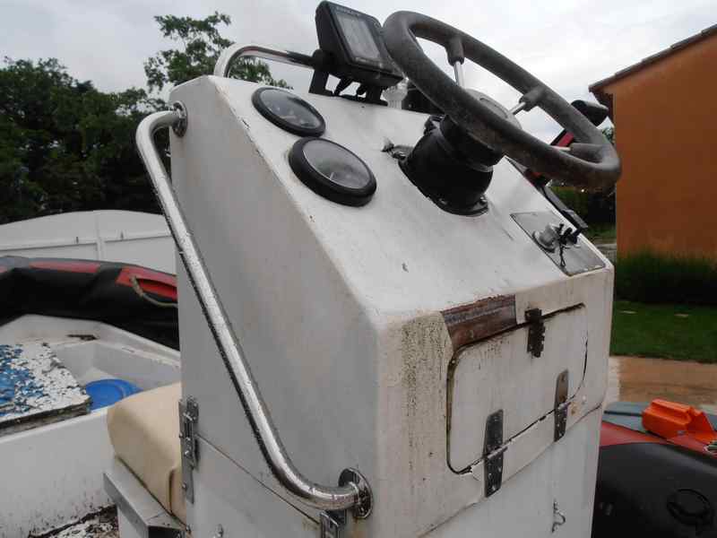

Oui merci Loisirs 66 j'hésiterais pas alors. Je pense que je vais me lancer tranquillou. Ce qui me faisait suer c'était je défaire tout le câblage mais je vais démonter le moteur et faire suivre la console afin d'éviter de défaire tout les câbles.
Après pour tout ce qui est nettoyage de la coque et du pont il faut faire quoi pour que ca revienne bien? Huile de coude ou peinture spéciale qui s'applique au rouleau? Sous la console j'ai remarquer un sacrée bazard des fils partout avec des cosses qui se ballades il faudrait faire un peu d'ordre et peu être mettre une boite a fusible non? Ensuite les planches des coffres a refaire je réfléchis a les faire en quoi encore.
Je mettrais des photos très vite.

salut nico31, avec un peu d' organisation c' est faisable de remettre ton bateau dans un bon état, par contre il faut du temps du courage et du bon sens, as tu un garage pour pouvoir bricoler tout ça ? pour tes cablages électriques tu démontes (surtout si ça part dans tous les sens) tu entoures chaque fil elec au scotch de peintre en notant son emplacement et sa fonction, pour le moteur tu démonte ta commande de gaz de la console, (sans l' ouvrir la commande!) il doit y avoir quelques vis, tu ranges tout ça dans des petits boîtes par élément et normalement tu devrais y arriver,
déjà tu auras ta commande prise avec le moteur sans la console, ensuite pour la direction regarde comment c' est pris au niveau du moteur( tringlerie), c' est par là le plus facile à enlever,
pour la banquette tu enlèves les vis, si ça ne vient pas c' est surement coller au mastic, alors tu glisses dessous un objet très fin pour couper le mastic, (genre petite régle metallique de 50 cm)
Tu auras donc la console avec la direction, le moteur avec la commande de gaz, la banquette toute seule,
et reste le moteur a dévisser du tableau, pour enlever le moteur je laisse d' autres membres t' aider,
pour le grand nettoyage une fois nettoyé le plus gros du polyester tu peux enlever les marques et tâches avec des éponges magiques,des éponges blanches qui ressemblent à de la mousse c' est abrasif avec de l' eau c' est bien efficace,bon courage,

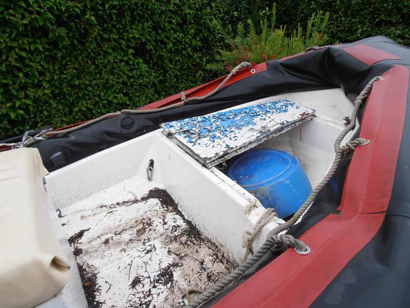

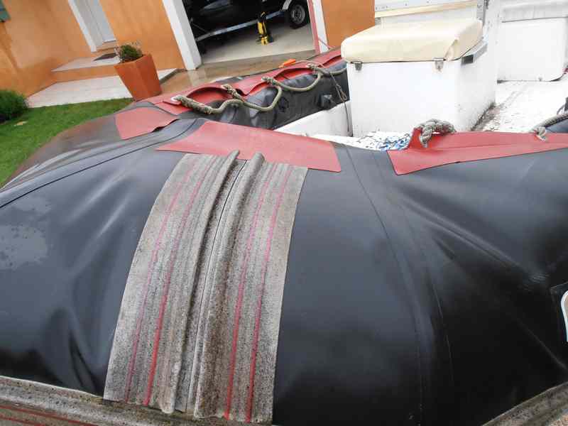

salut la compagnie, petite question. Quand je vais'demonter le moteur je peux le coucher avec precation sur une palette ou il faut qu'il reste debout? Suspendu au palant par exemple?
autre question: si je n'arrive pas afaire revenir les bandes de ragage qui sont moisi et griller par le soleil je pensais en mettre des neuves a coller. Mais comment je peux retirer la colle des aciénnes? Faut il decapper cette colle? Si oui avec quoi sans que ca abime le pneu?
Merci d'avance a tous et passez une bonne journée

la on voit les fameuses bandes qui sont vraiment beurk!

nico31 écrit: la on voit les fameuses bandes qui sont vraiment beurk!
A priori les bandes peuvent être peinte, il y a eu un post la dessus il faudrait demander à Bernie5962 je cois qu'il la fait sur son boat !!

Pour la bande de ragage avant de tout arracher essaye une restauration
Dans un premier temps javel (ou autre produit anti-moisissures )pour enlever les champignons(il y a plusieurs posts sur le sujet)
Puis léger ponçage pour "lisser" les défauts et effectivement après si trop moche tu peux envisagé de les changer
Un bon nettoyage, et hop un coup de peinture (spécial boudin) ça sera bien plus simple.
Voici ma bande peinte en grise, mais vous pouvez Nicolas si vous le souhaitez personnaliser le boat avec d'autres couleurs.
