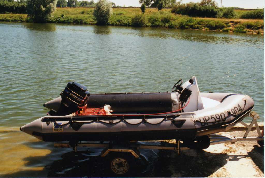

Mon second Bateau il y à presque ........ 30 ans j'avais fait doubler les boudins sur une partie assez large afin de ne pas avoir de soucis avec les blocs de plongées et le matos de l'époque !!
