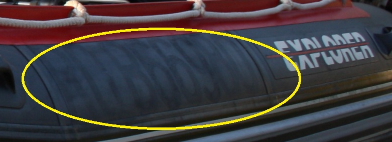

Colle sur boudins 29 Sep 2014 06:49 #563501
Sur le Bombard que j'ai récemment acheté , il reste de la colle de l'ancienne immatriculation , je ne voudrais pas utiliser d’acétone ou d'autre produits pour enlever le restant de colle qui est très coriace. Avez-vous une astuce?

Colle sur boudins 29 Sep 2014 19:05 #563575
J'ai eu le meme problème ::p-
Avec du produit de nettoyage des boudins et pares battage (en vente magasins marine et accastillage)
et une éponge "anti rayure"( achetée comptoir de la mer)
Mettre du produit pur et frotter energiquement, puis rincer a l'eau clair .. ::K-)
Répéter l'opération plusieurs fois si necessaire.
Sur le mien (hypalon/PVC blanc) cela a quasi disparu a 98 % :^dB} :a{b)

Colle sur boudins 29 Sep 2014 19:45 #563582
je dis a 98% , mais en fait c'est 100 %
Je m'explique , la colle est partit a 100% , pour celui qui le sait, on peut distingué encore des traces , mais il s'agit des marques faites par l'exposition aux UV.
Le temps fera je pense totalement disparaitres ces marques ..

Colle sur boudins 30 Sep 2014 20:41 #563720
J'y suis arrivé avec un bon remède de grand mère.
De la glace pour éviter que lorsque l'on frotte la colle ne s’étale à cause de la chaleur diffusé par le frottement. Après un bon chiffon genre torchon ( blanc) bien humide pour rincer . Effectivement , je n'ai plus de colle mais les UV ont laissés des traces donc je pense que le temps fera le reste. Déjà ça colle plus ! Je vous avoue qu'il faut beaucoup d'huile de coude . . . :^-s}
