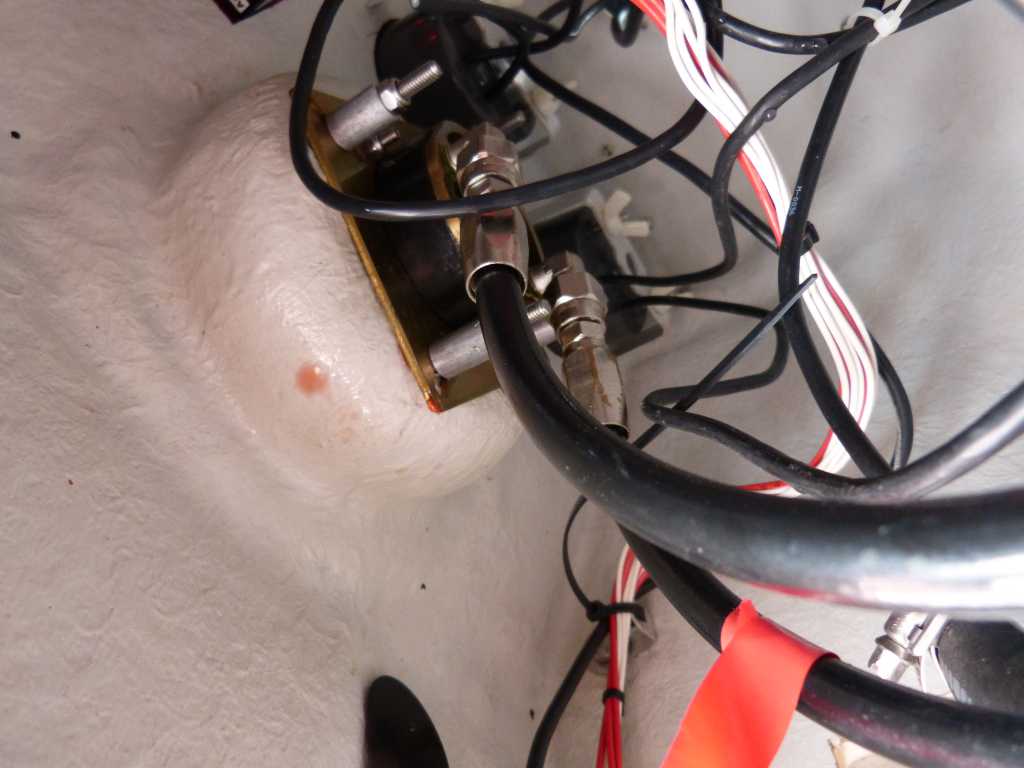

Superbe journée aujourd'hui sur le bassin d'Arcachon B) malheureusement gachée par la découverte d'une fuite au niveau de la barre de marque Mavi Mare :( . Des avis ou des expériences ???
Flou33
Fuite d'huile 28 Sep 2014 11:19 #563451
Tout est bien monté ? et serré ?
Ta photo est prise de trop près, on ne voit pas d'où vient la fuite, toi tu dois être capable de dire d'où elle vient, axe volant, tuyaux ...?

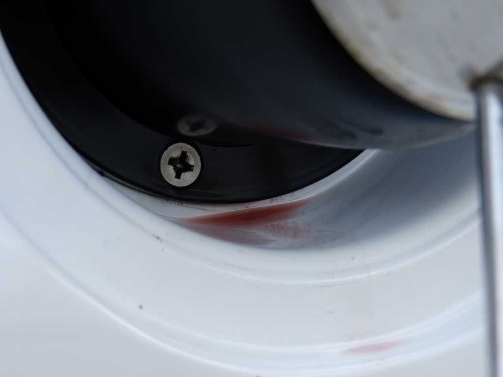

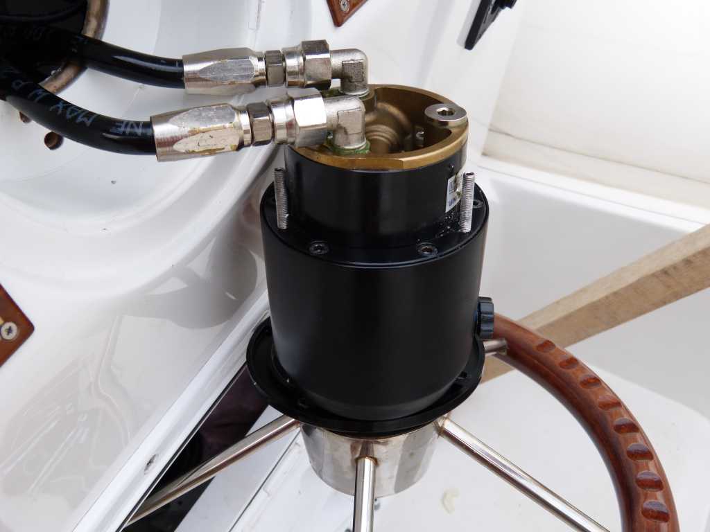

Merci pour vos réponses.La fuite se situe au niveau du passage de cloison, je suppose que le bloc est en deux parties et que la fuite vient de la. J'ai fait une photo de l'intérieur avec quelques traces d'huile au niveau du passage de cloison, il n'y en a pas sur les flexibles.J'ai resséré les 4 vis qui maintiennent le bloc ce matin et pour le moment il n'y a a pas de trace d'huile.

photo interieure
Flou33

Bonjour, il faudrait tout essuyer et déterminer l'endroit exact de la fuite afin de voir quelles éventuelles solutions peuvent être apportées.
Fuite d'huile 29 Sep 2014 17:27 #563554
  • flou33
  • Portrait de flou33 Auteur du sujet
  • Membre premium
  • Membre premium
  • Messages : 110
  • Remerciements reçus 19
Merci Art pour ta réponse. Je viens de démonter le bloc, et il y avait de l'huile sur la couronne ou se trouvent les vis allen qui était un peu déssérées, c'est pour cela que l'huile coulait à l'extérieur.J'ai tout résséré je vais attendre demain pour voir si il y a a encore de l'huile. Si j'ai encore une fuite demain je crains le pire, je n'ai pas trouvé de kit de joint sur le net pour refaire la pompe entièrement.

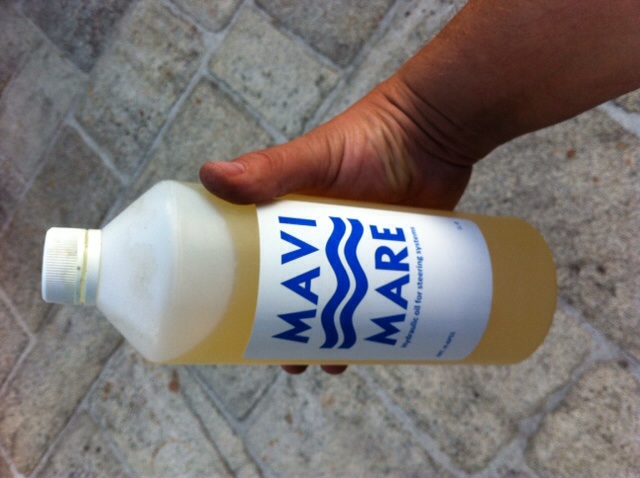

Je me permets d'intervenir sur ton poste, surtout pas à titre d'expert, je n'y connaît rien. Juste pour t'apporter une info émanant du pro qui m'a vendu ma direction Mavi Mare.
En effet, j'ai été surpris par la couleur de ton huile qui est rouge.
Pourquoi ?
Parce que j'ai eu un petit soucis avec la mienne et le pro qui me l'a vendue m'a conseillé dans un premier temps de faire un purge.
MAIS SURTOUT Uniquement avec de l'huile Mavi Mare BLANCHE !
N'en trouvant pas dans le commerce local, il m'en a fait parvenir par chronopost un bidon :
Il m'a expliqué que Mavi Mare préconise uniquement celle ci et de surtout pas en mettre une autre probablement source de pb.
Voilà, je ne sais si cela te servira, c'est juste mon témoignage par rapport à la couleur de ton huile qui suinte.

attention comme la signalé ERIC 29S les huiles rouges(dextron)et blanche ne sont pas miscibles entre elles .
sur les seastar on ne met aussi que de l'huile blanche.
courage

Merci Eric 29s et gwen 83 pour vos réponses.L'huile est d'origine, je viens de contacter le Chantier Maritime du Crouesty, ou j'ai acheté le Marsea, qui vient de me confirmer qu'ils mettent de l'huile type "ATF" de couleur rouge dans les directions hydrauliques, cette huile étant de meilleure qualité,que les huiles blanches (dixit CMC).Eric, est-il possible d'avoir les coordonnées du Pro qui t'a vendu la direction ?

Lui même ne faisant que répéter les infos que lui ont transmis Mavi Mare. En tout cas je re-confirmes ses dires sur le type d'huile.
(Et je ne pense pas qu'un pro, en plein mois d'août, se sois fait chiez à aller me poster 1L d'huile en Chronopost dans un coin comme La Baule si il n'en était pas lui même convaincu...)

La Dexron - ou ATF - et la "blanche" n'ont pas la même fluidité, la blanche est nettement plus fluide que la rouge.
Seastat/Baystar livre la blanche avec ses directions, et avec la Baystar, qui a des tuyaux de trop petit diamètre intérieur - ce qui occasionne des pertes de charge - la rouge est une vraie galère pour faire tourner le volant, alors qu'avec la blanche c'est mieux.
Mais la couleur de l'huile n'a rien à voir avec la fuite, il faut que tout soit serré correctement - pas trop, le corps est en "plastique" et si tu foires, tu jettes - et que les joints soient en bon état.

Les 6 vis allen sur la couronne étaient un peu déssérées depuis deux jours je ne constate pas de fuite.La direction est d'origine avec le Marsea de 2011. J'ai envoyé un mail ce matin chez Mavi mare, pour savoir si l'huile ATF était conforme à leurs préconisations, et si il éxistait un kit de joints de rechange pour refaire la pompe

Si après resserrage des vis allen ça ne fuit plus, laisse courir, ça ne vaut pas la peine de démonter la pompe
Fuite d'huile 02 Oct 2014 20:26 #563927
comme la dit JCJCAT laisse courir
