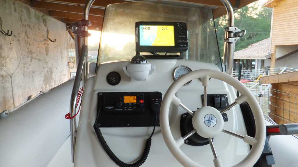

Bonjour a tous
J ai équipé mon Bombard 640 d'un combiné Lowrance Gps/sondeur Hdi 7 et d une Vhf link 5 de la même marque.
Je précise avant tout que j ai effectué moi même le montage et dans les règle de l art (je pense ::e- ).
J ai un parasitage tres fort dans ma Vhf quand j ai la carte affiché sur le combiné.
Voila de quoi je suis sur par rapport a ce pb.
- Quand j ai le sondeur a l’écran j ai pas de pb de parasitage de la vhf alors que j ai bien un signal gps (donc c'est pas du au signal)
- Quand je modifie l’échelle sur la carte du combiné le parasitage disparé le temps de la mise a jour de la carte (2 a 3 secondes)
- Quand j'augmente le niveau de detail de la carte le parasitage augmante aussi.
- Quand j ai le parasitage sur la vhf il faudrai que j augmente le skelch jusqua 75% de son niveau pour ne plus l entendre et la fini la veille sur le canal 16.
Je sais plus quoi faire maintenant ::D-
Pouvez m aider svp :rB:+)

Déjà ce n'est pas le signal GPS, c'est très très faible!
tu as la chance d'avoir tout de la même marque donc tu peux poser la question sur le forum Lowrance ou les pro de la marque t'aiderons. tu ne donneras la solution!
Lowrance, Pb d'affichage et parasitages HELP 24 Sep 2014 09:51 #563110
Une idée comme ça.....au hasard...
la radio est reliée au GPS pour avoir la position en cas de détresse?
Si oui....tu as bien utilisé les bons fils ?
ou tu n'as pas une pinoche de tordue dans les connecteurs??
