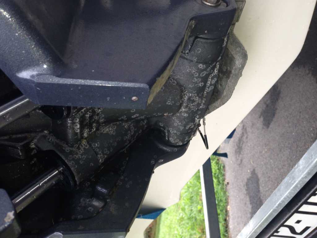

Après avoir laisser le bateau dans l'eau durant 3 semaines en Corse, j'ai du nettoyer la carène...
Par contre, j'avais des coquillages sur la chaise moteur et après avoir réussit à les enlever, il me reste des traces et je voudrais les enlever... mais avec quoi ? Une photo pour illustrer :
Merci d'avance pour votre aide.
KAYA 29

Perso je fais ça avec clean boat rouge...dilué à 30%!
j’évite de passer sur tout ce qui est patin nylon et autres pièces plastique!
enfin avec un pinceau en naturel...pas en plastique...
rinçage rapide quand tu ne vois plus rien,
moyennant ça , ça le fait tres bien!

Il y a aussi l'antical, ça marche pas mal et tu en as peut être déjà chez toi pour la sdb.

Je vais commencer par la solution la plus facile et s'il y a de la resistance, je passerai à la solution de Wene.

comme font tous les professionnels: 50% acide chlorhydrique, 50% eau....sans aucune precaution, avec pinceau ou pulvérisateur...rinçage copieux.
Ça fait des années que l'on procède ainsi.

Nickel, comme neuf....j'utilise aussi du petite spatules en bois fabrication maison pour ne pas rayer et gratter un peu...puis coup de karcher et c'est comme neuf
