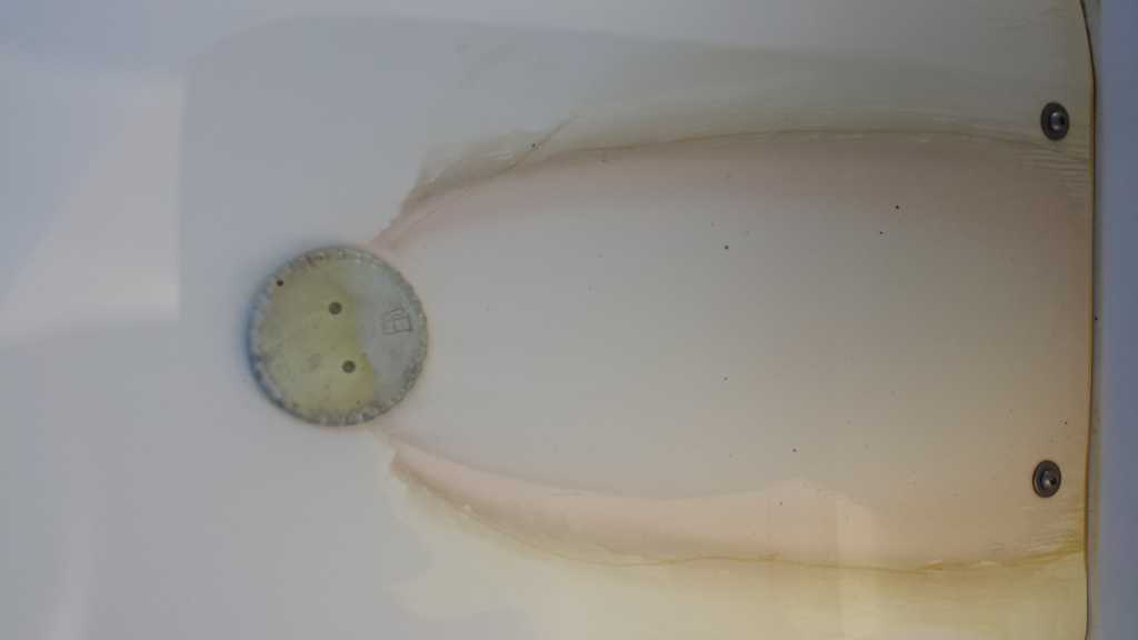

Cet après midi en sortant dans ma cour (où est stationné mon SR )il y avait une forte odeur d'essence venant du SR.
En m'approchant j'ai constaté que de l'essence était ressortie par l'entrée du réservoir? Pourquoi?
Je tiens à préciser que je refais le plein à chaque retour de sortie.
Le bateau est donc "rangé" plein effectué.
Précision qui a sûrement son importance:Il a fait très chaud aujourd'hui mais pas plus chaud que certaines journées estivales.
De plus cela a laissé une grosse coulure et je ne sais pas avec quoi nettoyer ça?
Merci de m'éclairer.
Je vous joins
une photo pour que vous puissiez constater et me donner des éléments de réponse.

Bonsoir, c est la chaleur et la dilatation qui provoque le refoulement, mets un jerican fermé en plein soleil tu vas voir qu il se gonfle, grosse pression, si tu remplis a ras bord a chaque fois ce n est certainement pas la première fois que çà arrive mais la première fois que tu le vois...
Pour nettoyer les traces sur la coque uniquement, essaie l acétone,
jbs

+1 avec Jbs
ne remplis pas à toc t'on réservoir.

+1 avec JBS
comme le dis Dauphyn
ne remplit pas a fond laisse un "espace" ,ce volume d'air ca fera office d'espace "tampon" et de dilatation

Que tu refasses les pleins de ton bateau à chaque rentrée ne me choque pas , perso c'est ce que je fais avec ma voiture qui est, comme il se doit, tjs garée le "nez" vers la sortie ...
Que veux tu on n'oublie pas facilement les bonnes habitudes prises en 35 ans de carrière ::M-) ::M-)
Les explications données par Jbs sont les bonnes mais ce qui me chagrine un peu est que ton réservoir n'ait pas de "mise à l'air libre " et qu'il ne me semble donc pas être "aux normes" :rB:+) :rB:+)
Qu'un réservoir refoule un peu d'essence à cause d'une surpression due à la chaleur c'est "monnaie courante" mais cela doit se faire par un autre "évent" qui permet notamment à l'air de sortir pendant la phase de remplissage :Pp:+)
D'autre part, si l'essence sort par l'orifice d'entrée cela suppose qu'il ne se ferme pas correctement .
Attention les vapeurs d'essence dans l'habitacle ce n'est pas bon du tout, surtout si tu en as qui fument à bord ::t- ::t-
Alors petit conseil, ne le remplis pas complètement et si tu ne sais pas comment remédier à la situation tout seul va voir ton concess le plus proche il devrait pouvoir t'aider ::K-) ::K-)

Plus un avec ces messieurs bien sûr: donc: pour "soulager ma conscience" je fais aussi le plein moins # 3 ou4 litres, et j'ai à côté un petit jerrycan de 5 litres étanche à bloc:donc l'équivalent du plein.
1°)Si ton réservoir est fixe, il DOIT avoir , en effet, un évent.
2°) Interdiction intégrale de fumer dans un rayon respectable autour du bateau.
3°) Vérification intégrale de toutes les connexions électriques, à noyer dans de la "graisse électrique" ou mieux, dans du vernis!
Que nous n'ayons pas, comme il y a quelques années, un sérieusement brûlé à l'hosto! Dieu t'en garde et nous en garde à tous. Mais précise-nous donc: quel type de réservoir as-tu? combien de litres? et pour quel moteur et quel usage?

Comme tu n'as pas de page de présentation on ne sait pas que tu as et cela serait parfait pour te donner des infos complémentaires ....sur l'a mise à l'air par exemple

j'avais pas fais attention , je croyais que la photo etait son event !!: ::p-
Bien sur il faut commencer par s'assurer qu'il y a bien un event et qu'il fonctionne correctement , c'est la base sur n'importe quel reservoir ..
Ensuite si il fait le plein a bloc , et que son event se trouve en partie plus haute que l'orifice de remplissage,par forte chaleur et avec la dilatation, ca "dégeulera" par l'orifice de remplissage , mais ce n'est pas normal car le bouchon de remplissage une fois serré, devrait aussi etre étanche si cela est correctement fait .
Donc moi je dirais :
1 verifier le bon fonctionnement de l'orifice de l'event
2 vérifier l'étancheite du bouchon de remplissage ::o-)
3 ne pas faire le plein a raz du raz ! ::N-)
4 Habiter dans une region ou il fait pas chaud ! ::M-)
5 ::r-

Bien l'acétone. Tout est partis.
