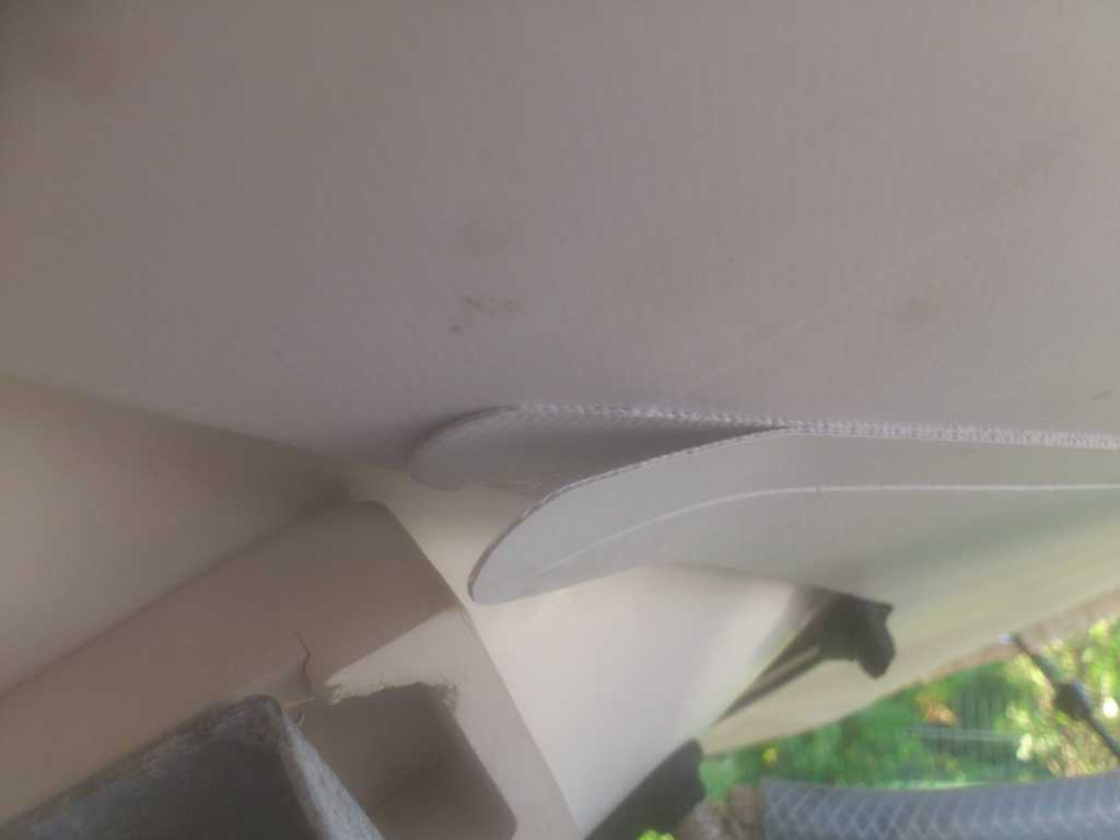

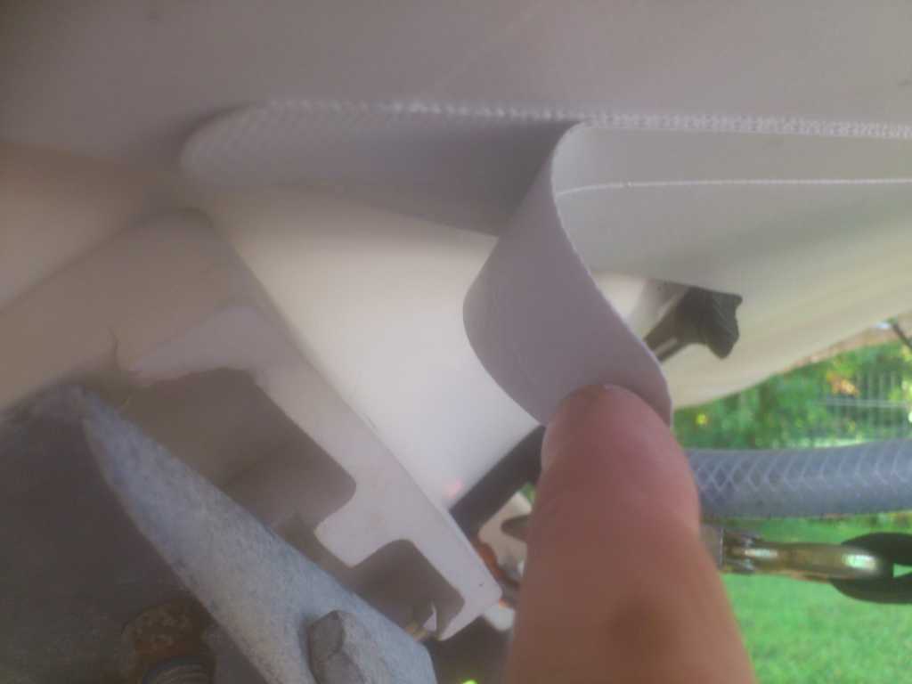

je viens de m'apercevoir qu'a l'avant de mon SR, il y a un bout de PVC qui c'est décollé en 2, quel colle me faut-il, bis-composant?
je joint 2 photos pour comprendre
merci pour les réponses

Perso mais cela n'engage que moi ..
Super glue loctite pro.. (qui résiste a l'eau, voir si marqué dessus) et ça fera l'affaire a mon avis...
PVC décolé 11 Sep 2014 21:36 #561888
colle pvc zodiac bi-composant.
vérifier la date de péremption avant l'achat.

dom14 écrit: colle pvc zodiac bi-composant.
Si tu ne trouves pas du Zodiac prend Soromap mais bien BI COMPOSANT, et date de mise en boite recente (- de 2 mois) ecrite dessus ensuite tu la gardes au frigo qqs mois
Pour info Uship n indique rien sur les btes d e colles qu il vend ::Y-
PVC décolé 12 Sep 2014 08:53 #561935
ulysse29 écrit: Perso mais cela n'engage que moi ..
OUI c est bien pour boucher un micro trou/fuie ardillon de bar ou autre poisson

J'ai trouvé de la colle BOSTIK 1220 PRO spécial PVC résistante a l'eau.
je vais faire un essaie sur 2 bouts de PVC avant faire sur mon SR et je vous tiendrais au courant du résulta.

dauphyn écrit: J'ai trouvé de la colle BOSTIK 1220 PRO spécial PVC résistante a l'eau.
Attention pour les colles PVC .. faut prendre pour du "souple"....J'ai oublié de dire.. ::w-

Voila les caractéristique trouvé sur le net de la colle que j'ai :
Colle contact 1220 BOSTIK pour fixer les matières plastiques, PVC, PVC plastifié, polyester, méthacrylate, ABS à bord de votre bateau.
Collage de matières plastiques : PVC, PVC plastifié, ABS, métacrylate, polyester, sur elles mêmes, entre elles et sur métaux, tissus, bois, verre, caoutchouc.
Réparation de PVC même sous l'eau.
Avantages:
Séchage rapide.
Transparente.
Polyvalente.
Prise immédiate.

Le résulta est plus que concluant
Je suis très content de cette colle que l'on peux facilement trouver dans n'importe quel mag de bricolage, et vu le tarif :13/14 €, cool
l'essai que j'ai fait avec 2 petit bout de PVC a démontré que ce dernier reste souple et que les 2 partis sont bien fixer entre elle et ne se décolle pas quand l'on tire dessus avec force.

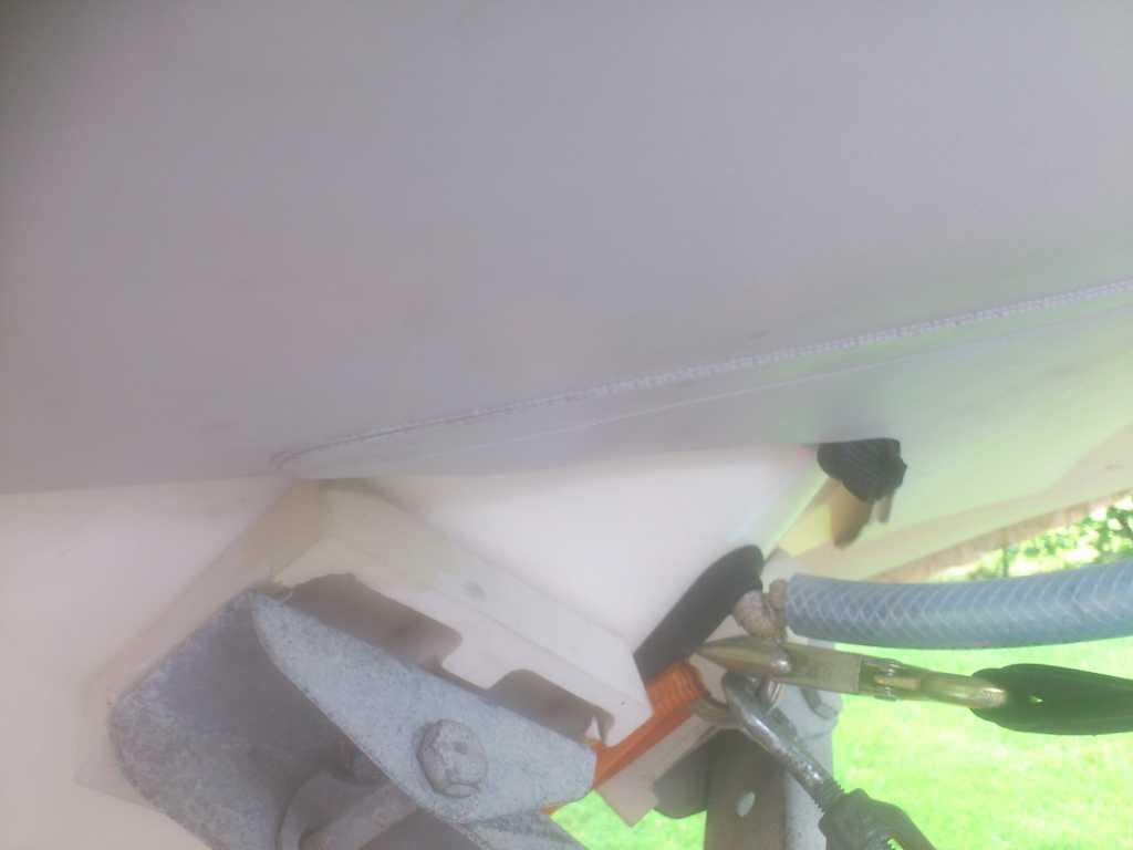

Donc du coup j'ai réalisé la réparation sur mon SR et c'est impéccable, ci-joint une photo
