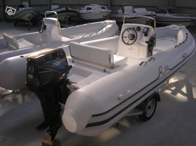

Bonjour j ai un 540 ::K+) qui ne fuit pas je ne connais pas le 550, tu peux mettre une photo de la zone supposée ?
Tu perds où et combien ?
Decoller la bande de raguage sacré chantier :^-C} :^-C} :^-C}

Bonjour je connais 3 Arimar aucun n' a ce probleme mais je decouvre que ton montage differe ce ceux que je connais
Ns avons une partie plastique qui ferme le "cone"
Réparation fuite région lyonnaise 16 Sep 2014 15:57 #562277
ce montage me semble plus intelligent : on voit ce qui se passe au niveau de la soudure! je vais tenter de décoller (proprement) la bande de ragage.
