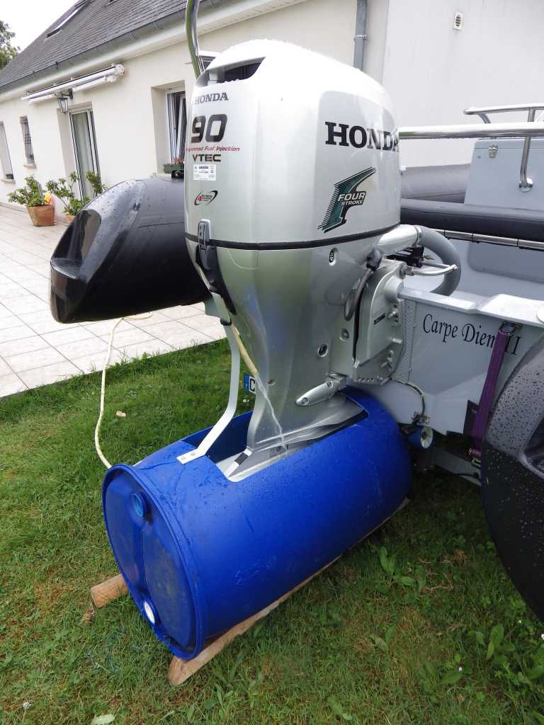

Pour revenir au sujet: consultés par téléphone, la plupart des intervenants techniques des importateurs de hors bords , toutes marques confondues, prônent de préférence le rinçage des moteurs embase plongée dans un bac: ainsi, "le moteur prend ce qu'il veut" (Yamaha Motors France.
Les plus grandes poubelles de jardin (ou petits bacs à récupérer l'eau de pluie) de Castorama font l'affaire: au moins jusqu'au 100 CV.

quand au rinçage, oui bien sur , les deux solutions les meilleurs étant en premier une bonne nav dans des eaux douce, rivière ou plan d'eau, et en second un bon bidon comme celui ci par exemple !
L'idéal étant un torrent de montagne dont les eaux ne charrient pas des cochonneries . :sc)) :sc)) :sc))
