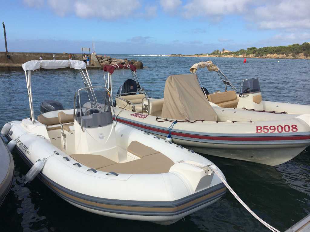

Par contre je le connais il est super propre de chez propre
Je confirme... :B:+) le voilà meme en photo...prise l'ans dernier lors d'une nave chez nous :^dB}

il est beau mais effectivement le siège devant la console absent est plus que dommage. nous ça faisait parti de nos critères d'achat!
capelli tempest 600 de 2014 29 Aoû 2014 07:59 #560532
il est dommage que les constructeurs ne pensent pas au confort/securité des passagers en ajoutant des places assises, alors que le legislateur(encore lui) envisage d'homologuer les bateaux en fonction du nombre de place assise ds le sens d ela marche....( hors boudin)
Capelli est une excelente marque mais cette absence de place devant la console est une erreur de conception

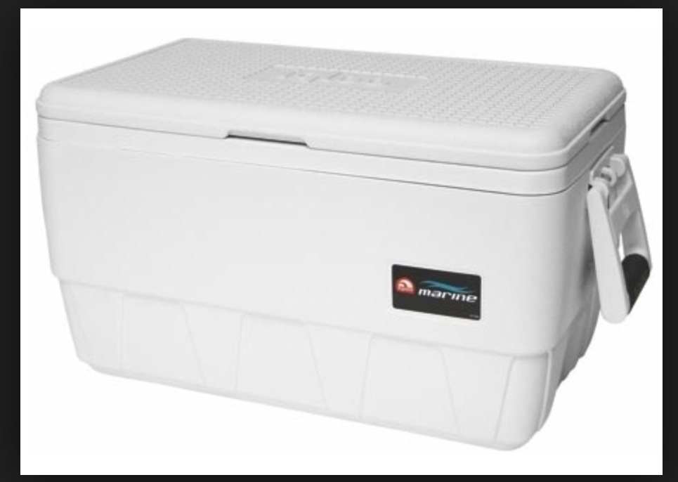

Nicolas54 écrit: il est beau mais effectivement le siège devant la console absent est plus que dommage. nous ça faisait parti de nos critères d'achat!
Tu rajoutes devant la console ça :
et avec le cousin ad hoc tu as un siège et une glacière ;)

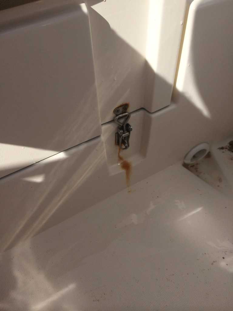

le tout 1er, est un formé défaut car les vis des attaches/fermetures des coffres ne sont pas en inox, ce qui me vaut de magnifiques coulures de rouille sur tous les coffres, et ce, après 8 jours en mer, et malgré un rinçage quotidien. Ceci va me valoir une petite discussion avec mon conc et Capelli car voila un bateau bien fini, et patatra…une économie de bout de chandelle…
D'ailleurs, si vous avez des conseils, expériences, ou déjà connu ça sur un bateau neuf je suis preneur de vos conseils en MP!!!

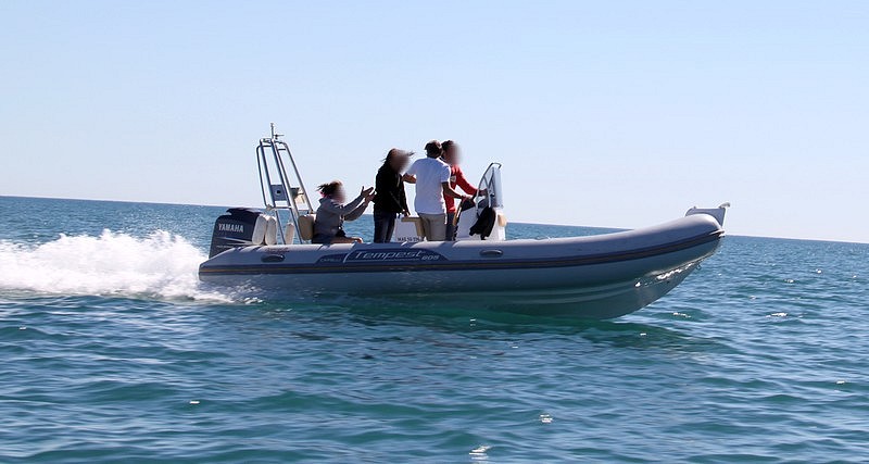

capelli tempest 600 de 2014 29 Aoû 2014 19:30 #560633
Salut,
je vous fais passer quelques photos!
Pour la hauteur, vu que je suis en train de lui faire une beauté, j'ai mesuré et il y a 50cm entre le plancher et le haut du boudin.
Et non, nous n'avons pas trop été mouillé! a part une sortie avec un vent à 4 qui a forci à 5/6 donc assez normalement nous sommes rentrés humides!
Concernant le coté autovideur, je te confirme, nous avons pris de très gros orages durant une journée, et nous avons du vider les coques des camarades mais une goutte dans le tempes. PAR CONTRE, il subsiste des remontées de flottes de temps en temps et pas forcement en fonction du poids, mon conc me dit que c'est normal…Je suis preneur de vos avis, car je me suis retrouvé plusieurs fois avec des serviettes mouillées! tiens voila le défaut n°3 d'ailleurs!

bjr ,tu as reussi à nettoyer ces taches de rouille,j'y crois pas de trop

mamola68 écrit: bjr ,tu as reussi à nettoyer ces taches de rouille,j'y crois pas de trop
Déjaunissant Gelcoot + "derouillant Inox et hop plus rien j'avais qqs bricoles (moins importante que notre ami )sur l'étrave c'est tout partis
capelli tempest 600 de 2014 29 Aoû 2014 20:01 #560641
Il est neuf le bateau ? si c'est le cas , je le ramène au vendeur et il se dém... c'est inadmissible :G+-) .Si ils ont tirés les prix à ce point sur la quincaillerie , cela ne présage rien de bon pour le reste de la construction . Je ne pensais pas que l'ont puisse avoir ce genre de déconvenue avec cette marque.
capelli tempest 600 de 2014 29 Aoû 2014 20:06 #560642
meme une huitre mettrait pas de visserie acier!!!!!!
capelli tempest 600 de 2014 29 Aoû 2014 20:40 #560648
OK merci pour le conseil pour le déjaunissant…
Mais j'avoue que pour le principe, j'ai bien envie de laisser Capelli se débrouiller !
Demain, je vais contacter mon conc et on verra bien!
Mais c'est certain que c'est un détail bien décevant par rapport à la réputation de Capelli...

vraiment deçu des vis pas inox.
nich tu a eu ton concessionnaire alors?

Salut
Pour enlever la rouille sur gelcoat
Acide chlorhydrique et eau 50/50 et pinceau avec poils plastique.Laisser agir 2/3mn puis rincer.A savoir que la rouille reviendra.La tête de vis est en inoxydable ,mais pas la partie filettee.Mais ce n'est pas le problème de la seule marque Capelli,.Beaucoup d'autres ont le même problème ,et vu le prix des bateaux rigide ou semi rigide,c'est très dommage et anormal.
Je possède un capelli de 2010 ,un 5,70
Et pour l'instant à part la fixation de l'échelle ,je n'ai pas trop de rouille.j'en avais beaucoup plus sur un SESSA ,toujours de marque Italienne.A savoir que les Capelli sont maintenant fabriques en Tunisie .
