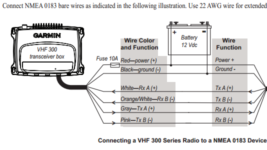

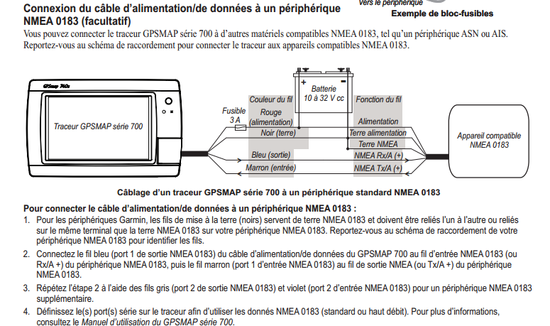

Tu as certainement fait un mauvais branchement et/ou tu n'es pas sur le bon réseau NMEA. Il faut prendre le réseau NMEA 0183.
Je ne suis pas chez moi mais j'ai le schéma de montage pour 720 Garmin.
Je regarde ça ce soir ou demain.

voici le branchement mais le mieux est d'avoir le faisceau de connexion Garmin sinon il faut souder et isoler les fils.
La VHF 300 ais
Le 720 GPS
Tu dois avoir les manuels d’installation?
