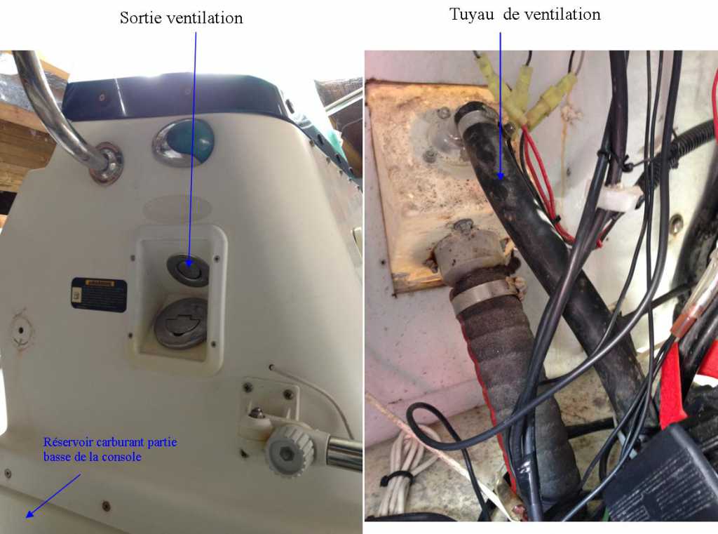

J'ai constaté cette été (1er utilisation à cette saison)
en Navigation (sur une mer qui bouge) et réservoir plein, j'ai de l'essence qui refoule par l'évent de ventilation du réservoir.
(le réservoir 110L inox se trouve dans la partie basse de la console)
je pense qu'avec le mouvement d'avant/arrière du bateau, l'essence est projeté par ce tuyau et remonte jusqu'à l'évent.
J'envisage de rallonger le tuyau de ventilation et mettre l'évent plus haut ? qu'en pensez vous ? ou avez vous une autre solution.

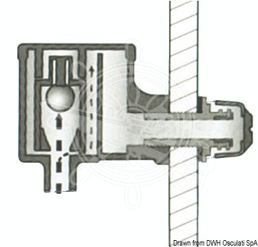

Ce pb est récurent sur presque tous les bateaux, cela provient souvent des nervures intérieures du réservoir qui assurent la rigidité de celui ci mais qui isolent l'air emprisonné dans les parties supérieures qui, étant comprimé, refoule l'essence vers la seule sortie possible : l'évent. ::p-
Certes la solution de ne pas "tout" remplir en est une mais il en est une autre plus radicale :
Il existe un petit tuyau en plastique avec un genre d'entonnoir inversé et une bille que tu insères sur le tuyau d'évent une 20e de cm avant la sortie de celui ci .
Si l'essence est refoulée vers le haut elle pousse la bille qui en montant vient se coincer dans l'entonnoir et obstrue ainsi la sortie . ::K-)
Je l'avais installé sur mon "61" et pour une petite 10e d'€ cela fonctionne "nickel" :sc)) :sc))

Bonjour Meltem ::r-
es ce que c'est ce système
Patrick

Oui, en quelque sorte, c'est le même principe en bcp plus simple ...
Il n'y a que la partie " gauche" montée en direct c'est à dire que la bille et l'entonnoir sont intégrés directement dans le tuyau cylindrique . ::K+)
Et bien sûr la partie la plus fine de l'entonnoir est vers le haut :rB:+)

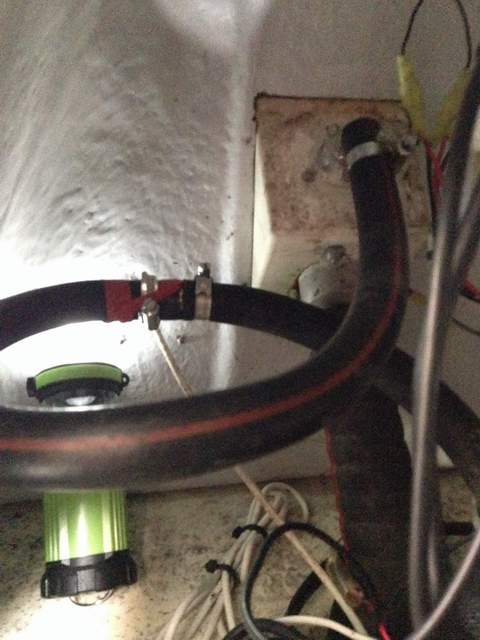

voici le retour en image de mon bricolage:
j'ai rallongé le tuyau de ventilation de 40 cm en faisant une spirale .
Reste plus qu'à faire un essai réservoir plein et température chaude... :sick:

Patrick on voit mal mal la boucle est bien vers le haut ???
Essence qui refoule par la ventilation réservoir 18 Aoû 2014 08:57 #559213
bernie6259 écrit: Patrick on voit mal mal la boucle est bien vers le haut ???
Oui bernie, la photo est mal prise,
mais je confirme, il n'y a pas de risque que de l'essence stagne dans le tuyau, d'ailleurs je mettrai des colliers de fixations pour que ça ne bouge pas.

a vue d'oeuil il faudrait retourner l’évent vers le haut pour avoir le coude aussi vers en haut pour éviter que l'essence ou l'eau ne stagne et bloque le passage des gaz.
c'est un coup a ce faire arroser en faisant le plein car le réservoir "monte en pression" et refoule par l'entré du reservoire
