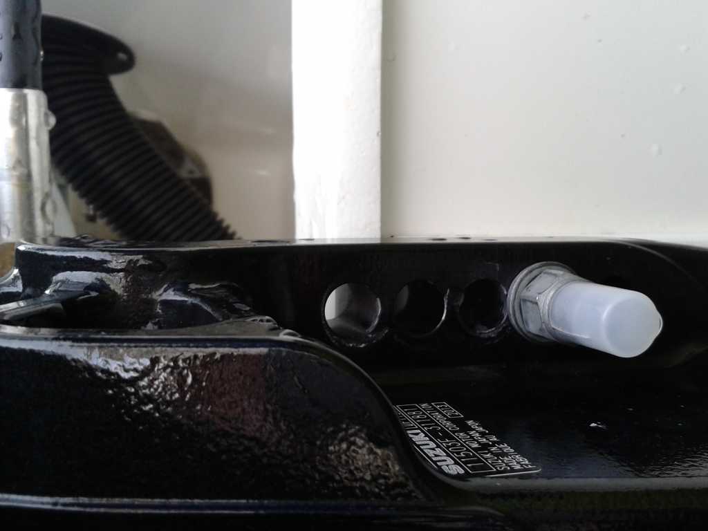

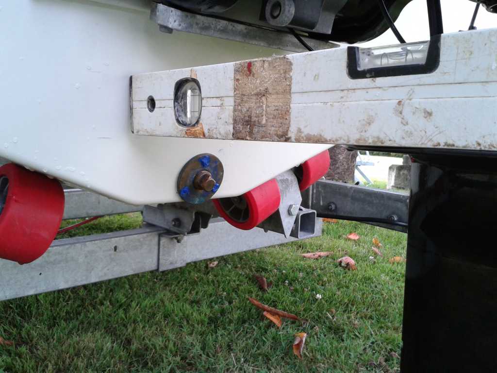

non pas top secret,mais quelques soucis a mettre des photos.Par rapport au niveau je suis A +6 avec une hélice 3/14/21 et il reste un trou pour aller + haut.Voila en esperant que cela puisse d aider.
Hauteur moteur pro open 550 et 115 yamaha 06 Aoû 2014 17:42 #558183
Merci pour les photos. Ton hélice 4 ou 3 pales ?
