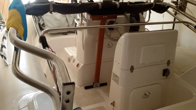

Moi je pose un gros pare-battage sur le tableau de bord et le rollbar repose dessus
Laurent
Pliage roolbar Capelli... 27 Juil 2014 23:11 #557390

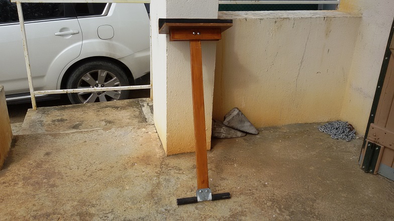

Fabrique -toi ça vite fait!!!!
Les utilisateur(s) suivant ont remercié: thfrom

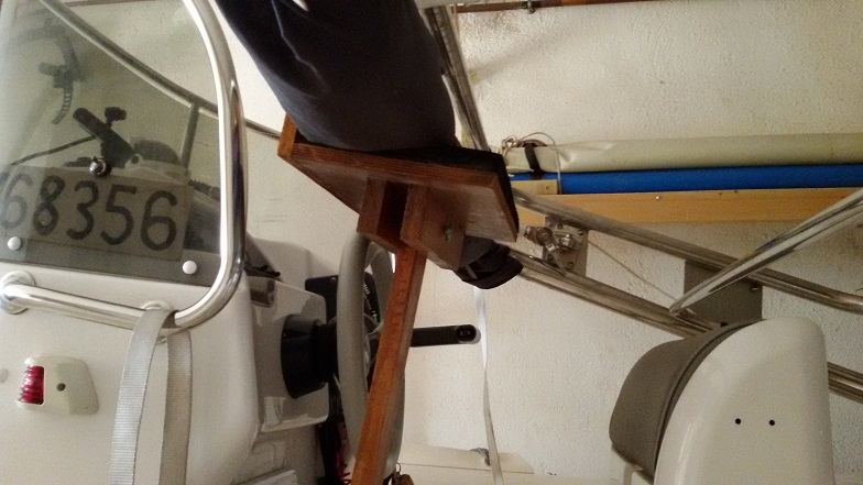

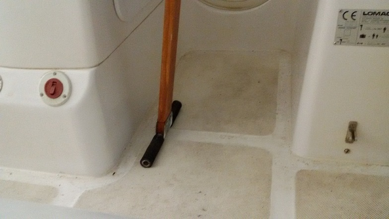

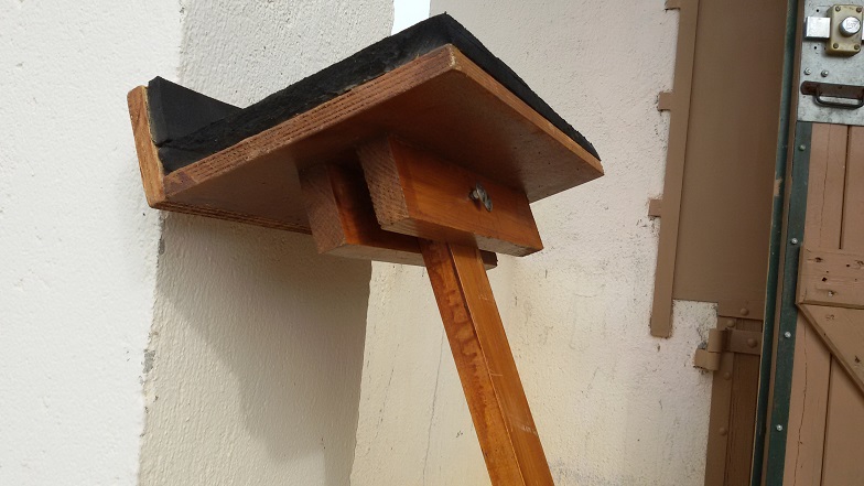

Merci pour les photos, je vais fabriquer le même genre ;)
