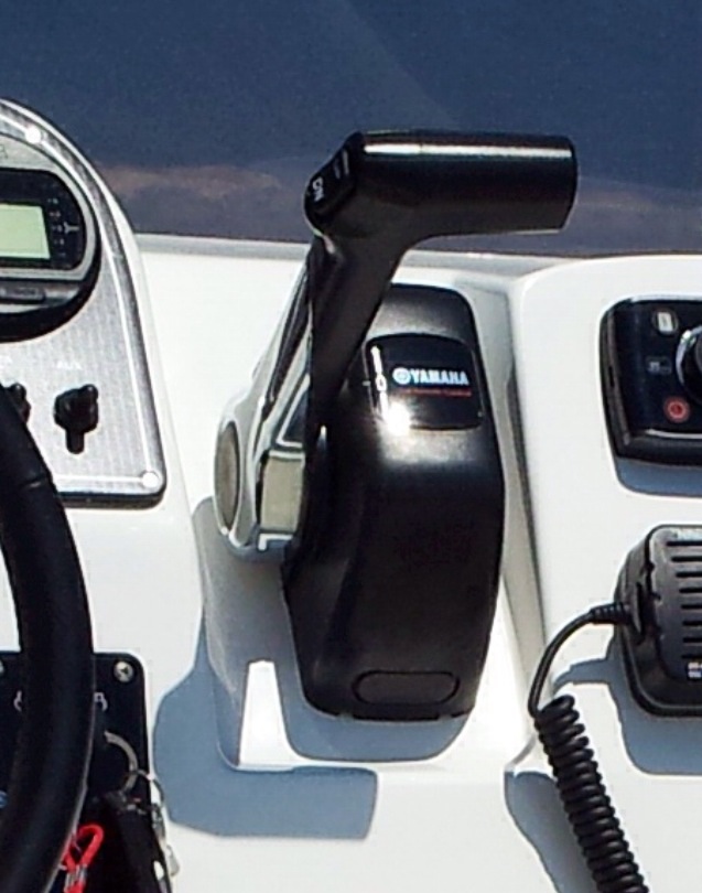

Tu enlèves le petit cache ovale avec un tournevis fin et derrière y'a la vis de serrage ( cruciforme )

Sur la dernière photo de ludo, c est le petit cache sous la commande.
