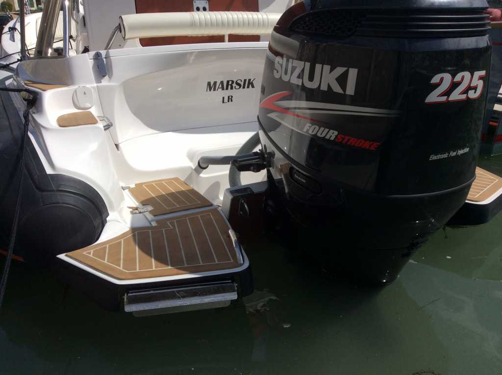

Marsik, c'est une photo de l'extérieur que je voudrais voir, afin de savoir où exactement se trouve ce passage.
Quand je vendais les Zars 57, ton modèle n'existait pas encore, et toutes les traversées de la cloison arrière du coffre se faisaient sous le couvercle qui double cette paroi et se bascule d'avant en arrière vers le moteur.
Ainsi, même en cas d'arrosage violent, rien ne passait dans le coffre.
En ce qui concerne les tuyaux, selon moi c'est une connerie d'installer un tuyau spiralé sur un nable qui n'est pas lisse, quel que soit le modèle de collier utilisé.
Un tuyau lisse sans spirale ne poserait aucun problème.
En cas de fuite, on s'en aperçoit à l'essai, alors il faut tout démonter et sortir pour pouvoir accéder au collier coté tableau .
Mieux vaut ne pas avoir un lumbago ...

Jcjcat, le passage des tuyaux est en effet assez bas. Je ne sais pas pourquoi ils utilisent du spirale.

Au vu de la photo, je considère - avis perso, mais je pense qu'il va être partagé par nombre de pneubonautes ... - que ce montage est nul et risqué.
C'est peut-être plus "classe" que de voir ces vilains cables sortir de sous le couvercle, mais coté sécurité ...
On voit bien le couvercle basculant tenu par 2 verrous ou plus (en haut) et le passage de cablerie coté gauche - babord pour les puristes qui ne manqueraient pas de relever ...- qui est beaucoup trop près de l'eau, donc exposé.
Au pif, il est au niveau de la plateforme boisée, et si une grosse vague arrive par derrière elle va se faire un plaisir de remplir la cuvette qui est devant le moteur.
Pour peu que la traversée de coque ne soit pas très étanche, on deviner la suite si l'opération se produit plusieurs fois.
Et plus l'eau rentre, plus le cul s'enfonce et prend encore plus d'eau. 200 litres ça fait à peu près le poids d'un 2ème moteur.
La cuvette a certainement un tout petit trou de vidage, et s'il n'est pas obstrué par quelques algues elle va mettre un certain temps à se vider, certainement plus que le temps qui sépare 2 vagues.

Jcjcat, ce que tu decris est probablement ce qui a du arrive. La cuvette est pleine a la moindre vague. Et il est frequent que des vagues viennent taper a la hauteur de ces tuyaux bien bas.
Si probleme d'etancheite ca rentre.
Il s'agit de mon premier bateau certes, mais je crois ne pas avoir les 2 pieds dans le meme sabot, et malgre tout le concessionnaire n'a pas voulu croire que l'eau etait rentree par la car cela ne lui etait jamais arrive avant...
Pour l'instant j'en suis pour mes frais et ca ne me fait pas plaisir.
