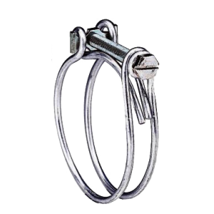

jcjcat écrit: Un tuyau était mal serré en raison de la spirale interne qui empêche de réaliser une jonction bien étanche, ce qui avait occasionné une belle fuite constatée lors de l'essai avant livraison.
C'est le type de collier qui n'est pas adéquat. Il faut utiliser des colliers "double fils". Mais ça le concessionnaire ou le fabriquant devrait le savoir...
