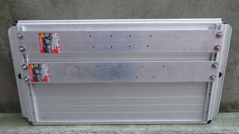

j'ai juste reculé la console de 5 cm

dom14 écrit: j'ai juste reculé la console de 5 cm
Et donc tu as fait ça sans démonter le fond ?
Dans tous les cas vérifie qu'il n'y a pas de marche sous le bas du tableau la ou la toile de fond rejoint le tableau arrière. car un planché mal remonté (sous le profilé de jonction au tableau arrière) ou même une toile de font détendue crée une dépression qui peut suffire a décharger l’hélice a une certaine vitesse (du vécu avec un petit zodiac il y'a quelque années).
Pour le dénoyautage, si ton hélice a beaucoup "patiné" ça devrait pouvoir ce voir autour du caoutchouc du moyeu (petits résidus ou particules) mais pas forcement évident selon l'hélice.

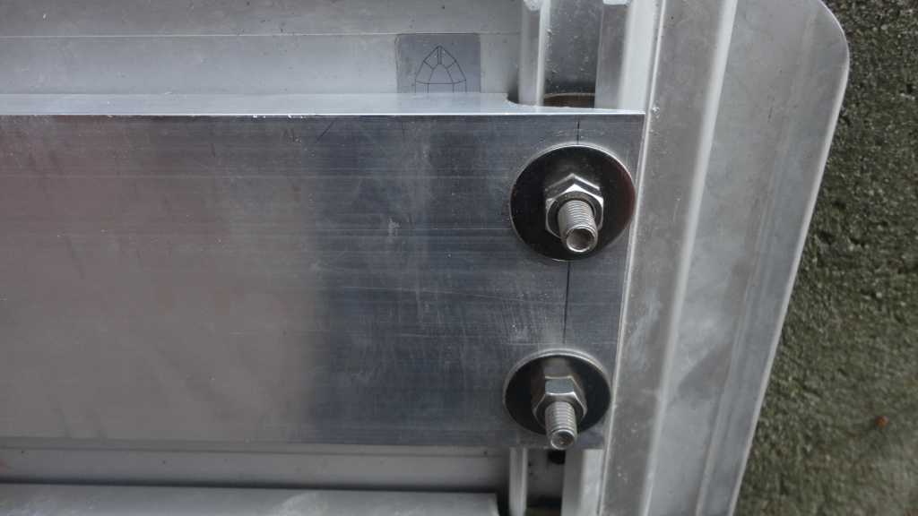

j'appellerai lundi.
zod pour ce qui est du déplacement de ma console, il est inutile de démonter le plancher.
elle est fixée sur deux rails en alu qui sont boulonnés sur les deux rails latéraux

PS ta console est vraiment magnifique - un début de Ducati ...???
