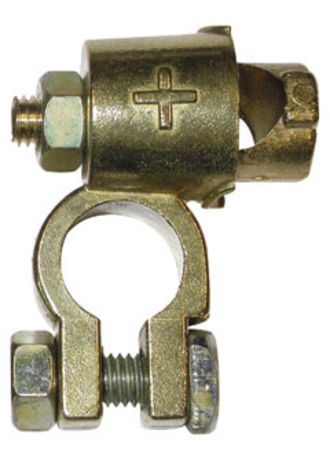

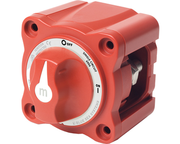

L'e-tec demande un câblage parfait et une batterie de bonne capacité. Les coupes circuit a deux francs six sous sont a bannir. Les cosses de batterie doivent êtres boulonnées et non pas des papillons.

Vu pour les cosses.
