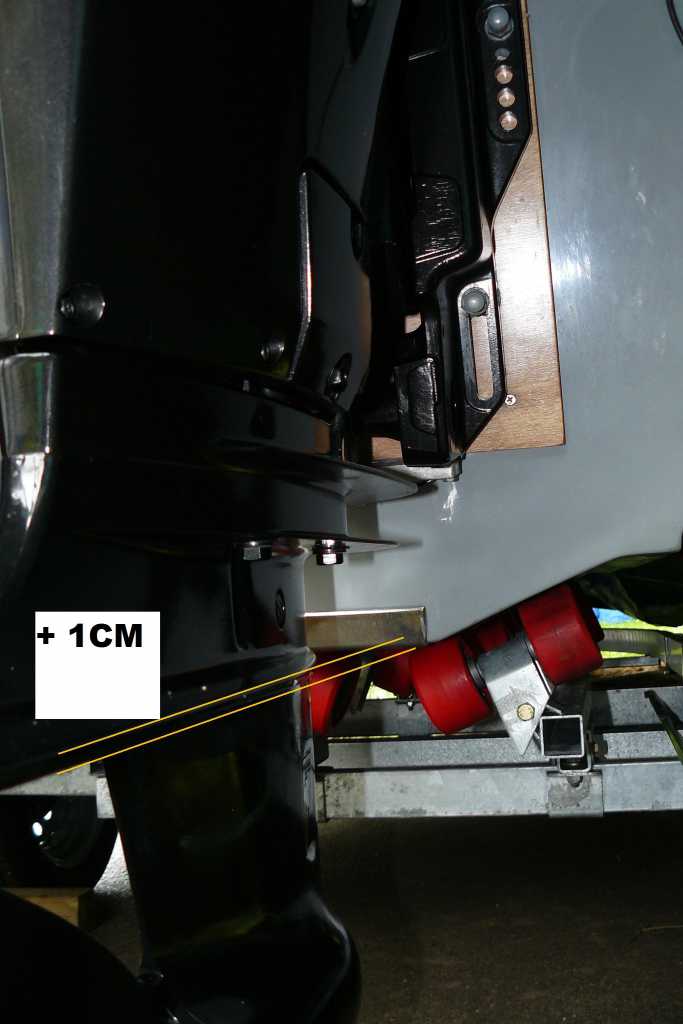

utilisation du trim... 10 Juil 2014 11:01 #555870
voici une position moteur (en pj)

Salut Yannick..
Non ton moteur n'est pas trop haut selon ta phot.. il doit etre a + 1cm environ comme le mien ..
La gerbe de chaque coté peut provenir justement de ton réglage de trim ..mais dans quelle importance gerbe t'il ???
Moi aussi ça le fait mais c'est normal arrivée a certaines vitesses ..Au pire a mon avis c'est plutot de remonter ton moteur d'un a 3 cm qu'il faudrait...je te met mon réglage... en plus c'est le meme moteur...

ulysse29 écrit: Salut Yannick..
merci pour ta photo, effectivement nos réglages sont sensiblement les mêmes...
