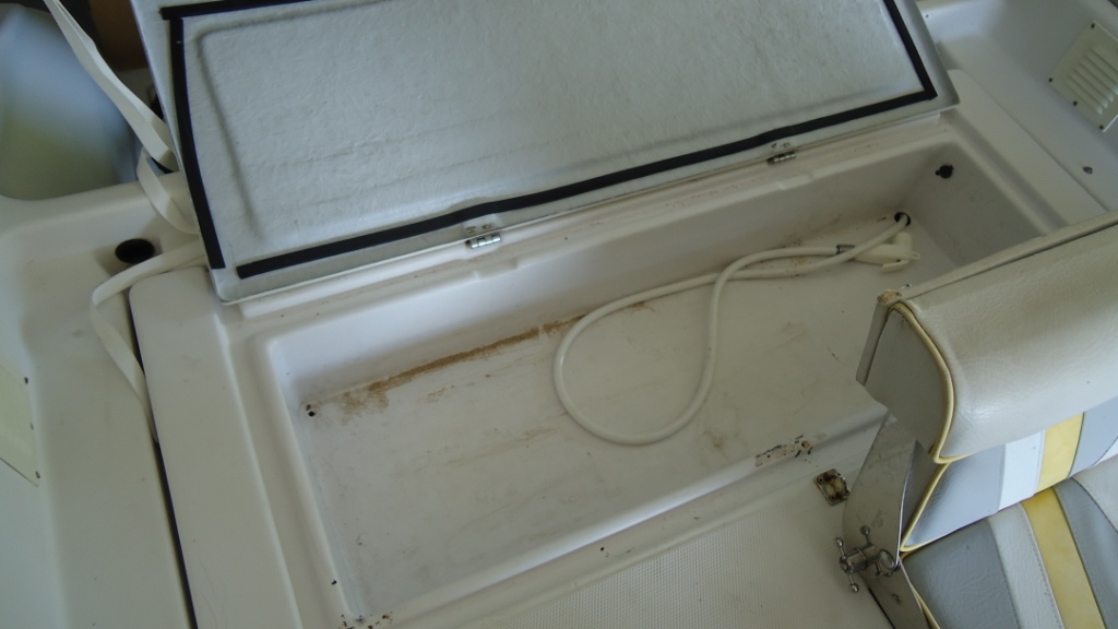

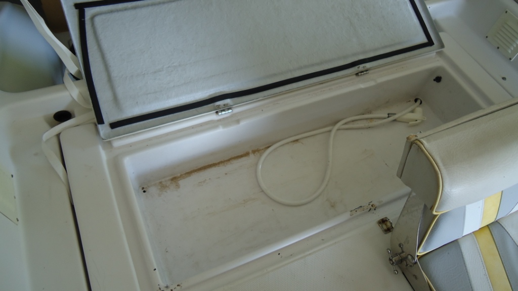

Personnellement je monte ces bandes autocollantes néoprènes ( 2cm de large sur 1 de hauteur) sur le rebord intérieur de tous mes coffres , non seulement pour assurer l'étanchéité mais aussi pour "amortir" la fermeture ...
Ainsi les capots viennent se "poser" en douceur sur ceux ci et plus rien ne bouge ::K+)
Et je t'assure que, pour l'esthétique, je ne les change qu'une fois par an, lors du grand nettoyage de début de saison :sc))
Ainsi pour quelques dizaines d'euros je n'ai pas une goutte d'eau qui rentre et pas un seul bruit désagréable (claquement ou autres) quand je navigue :a{b)

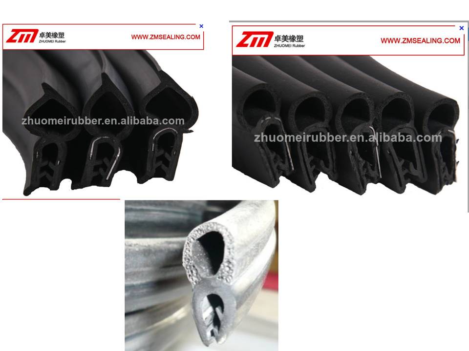

Je pensais plutôt a quelque chose comme ca :
Phil56
Joint entre porte de trappes et structure ?? 05 Juil 2014 08:30 #555356
bonjour
sur tes trois photos de joints seul la dernière est utilisable sur un bateau , car comme déjà dit il ne faut pas qu'il soit armè par du métal comme les deux premiers !!
ont comprend aisément pourquoi en regardant les photos d'ailleurs !
Il serait bon de mettre une photo de l'emplacement ou tu veux le mettre et voir dans quel sens il devrait fonctionner, il y à tellement de profils possible !

Oui bien sur il faut un non armé ( mais c'était sur le principe )

Celui de ta dernière photos ( la troisième sur le groupe ) conviendrait, ou trouver le même profil sans la partie ronde au dessus !!
