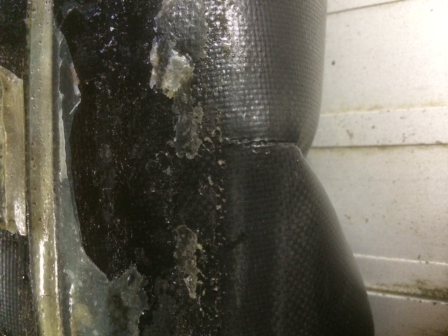

Pourriez-vous me dire de quelle matière est faite ma quille gonflable (voir photo). Elle vient d'un Zodiac Futura GT MarkII.
Je dois la réparer mais j'aimerais savoir de quelle matière elle est faite afin d'avoir la bonne colle. D'ailleurs si quelqu'un peut m'aider aussi sur la colle ;-)
J'ai un petit kit de réparation avec des rustine ronde et un tube de colle mais sans inscription dessus. Ca suffit pour réparer ma quille?
D'avance merci.

Salut normalement c'est du PVC....

Bonsoir
Pièce PVC, colle bi-composant de Type Zodiac ou moins cher Soromap, bien suivre le mode d'emploi normalement trois enductions de colle a intervalles réguliers et collage de la rustine
Attention à la colle il faut qu'elle soit récente, elle se dégrade très vite !!

pour ton kit d e reparation laisse tomber la colle elle doit etre HS et de tte facon une monocomposant c est tres discutable comme qualité d e collage...Soromap oui elle doit avoir - de 1 mois depuis la fabrication ensuite tu l a mets au frigo, couvercle vers le bas .. (je sais madame va hurler)et tu pourras peut etre prolonger sa durée d evie ( max 5/6 mois) donc achete petite quantité 0.250 kg

Laisse tomber non seulement la colle mais aussi le morceau de tissu qui est avec !
Tissu et colle neufs à acheter

ok merci tout le monde!! Je vais donc aller chercher du pic et de la colle ;-) J'ai lu sur le net qu'il faut dégraisser et appliquer trois fois sur les deux pièces en laissant sécher 5-10 minutes à chaque fois. Ca n'a pas l'air plus compliqué que de réparer une chambre à air de pneu de vélo :p

oui mais pas en plein soleil ni en courant d'air achete egalement du MEK ou de l acetone pour degraisser apres leger poncage des supports et delimite la zone d ecollage avec du ruban de masquage
