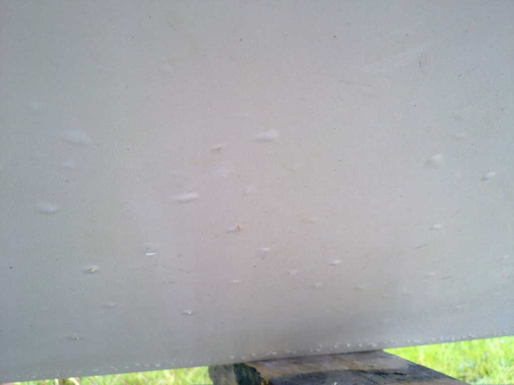

Un petit retour d'experience pourrait nous aider a y voir plus clair. Nous avons acheté un zodiac pro 5,50 en 2013, mise a l'eau aout. Sur les conseil du concessionnaire, pas d'antifouling pour un semi rigide quireste a l'eau en permanence. Lors de sa revision, le mois dernier, on constate des cloque sur la coque... de l'osmose. Est ce normal? Devrait elle etre prise en charge par la garantie constructeur?

Aurait tu des photos de ces cloques, car moi aussi je ne comprend pas, et ce n'est certainement pas dû que au séjour dans l'eau, même long et sans antifouling !!

Bonjour et merci pour toutes vos interventions, de retour à la maison, j'ai pu vous mettre la photo.
A priori, vous êtes tous assez d'accord pour dire que la garantie constructeur devrait fonctionner. Je pense donc que le problème vient du fournisseur incompétent mais je ne comprend pas pourquoi il refuse de faire fonctionner cette garantie. On va essayer de contacter Zodiac.
