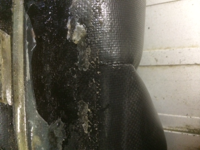

Je viens de démonter le plancher, c'est facile et ça m'a pris 5 minutes donc ça c'est déjà un tracas en moin.
La fuite est localisée, elle se trouve à une trentaine de cm de la fin de la quille à l'arrière, on dirait qu'il y a eu un mauvais plis mais il me semble que c'est pas un endroit dur à réparer. C'est au milieu de l'image, ce qui forme un plis. Lorsque j'étends à plat on voit la toile en dessous de la couche noire et ça fuite de la.
Je vais donc aller chercher ce qu'il me faut pour la réparation.
Quelqu'un sait me dire comment procéder svp? Quelle matière dois-je prendre? PVC? Hypalon?
Merci d'avance :-)
