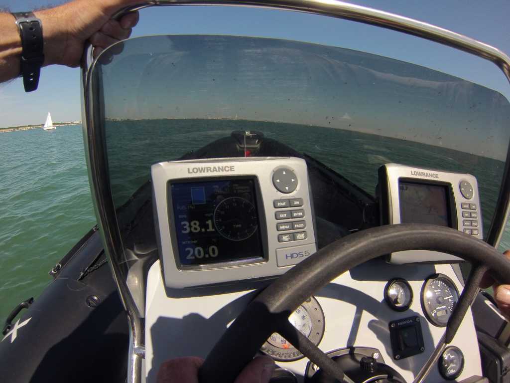

Oui c'est la monte d'origine, une solas alu 13 X19 du moins celle qui ma été livré avec le boat, moi je n'ai fait que remonté le moteur de deux centimètres je suis maintenant à plus 3.5 cm
j'avais avec cette hélice un soucis de raquettage a partir de 35 /37 nœuds, très inconfortable voir dangereux, j'ai remonté le moteur et depuis j'ai gagner en confort, plus de raquettage et une vitesse max de 42 Noeuds, en étant pile poil dans les tours !
Sa plage étant de 5300 / 6300 , ont voit sur la photo la vitesse sur le sondeur ( 38 nœuds et nous somme montées a 42 ( mais le photographe ce tenait )
Ont distingue sur la droite de la photo en bas, le compte tours a 5700 / 5800 donc je pense être dans les 6000 / 6200 à fond
